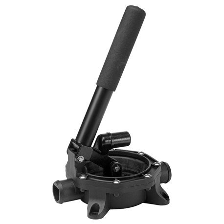

Witam, zakupiłem sobie ręczna pompę zęzową. Średnica wyjść to 33 mm. Szukałem przewodu gumowego w popularnych marketach budowlanych i te które pasowały wydały mi się za grube żeby ta pompa miała siłę wodę wyciągnąć. Jak zacząłem szukać jakiś przejściówek, króćców i tym podobnych to nie ma żadnego który by pasował. Chciałem zamontować przewód o przekroju około 12-19 mm.
Czy macie może jakieś pomysły jak to można to obejść ?

Odwrotnie: im większa rura tym mniejszy stawia opór. Co się też przekłada na wydajność.
Nie dysputując o parametrach tej konkretnie pompy (których możesz poszukać) jeśli ma przewidziane króćce na półtora cala, to zapewne taką rurę obsłuży.
Nie komplikujta spraw prostych :mrgreen:

Dokładnie. I im sztywniejszy przewód, tym lepiej.

Przy pompach zęzowych nigdy nie redukujesz średnic dopływy jak i odpływu. Wydajność pompy jest obliczona przy konkretnych średnicach ww. Jak je zmniejszysz, to się okaże, że wydajność pompy spadnie o połowę albo i więcej.
