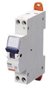

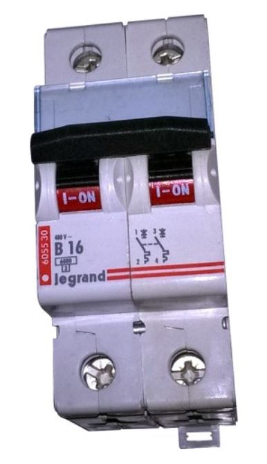

Może warto zainstalować wyłączniki nadprądowe dwutorowe (odcinające i fazę i zero)? Jak mało miejsca w rozdzielni (na szynie), to są takie jednomodułowe też.
dwutorowy_2.JPG [ 35.13 KiB | Przeglądane 6957 razy ]
dwutorowy_1.JPG [ 13.8 KiB | Przeglądane 6957 razy ]
Ale - jak masz różnicówkę na tym obwodzie - nawet próba odizolowania zębami niebieskiego kabelka (przy odwróconej polaryzacji) nie powinna zakończyć się zejściem*) "elektryka"... :-P

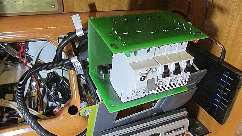

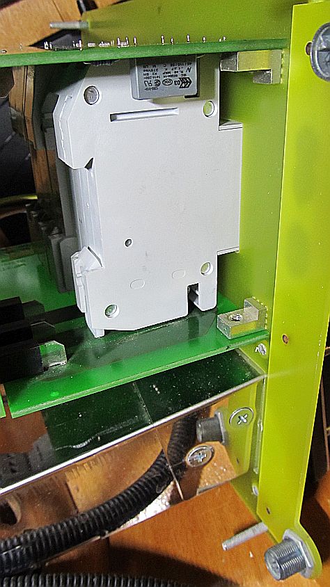

Mam tak - patrz:
IMG_9001.JPG [ 119.18 KiB | Przeglądane 6948 razy ]
IMG_9002.JPG [ 104.24 KiB | Przeglądane 6948 razy ]
Nie mam tych bezpieczników jak widzisz na listwie. :-(
A przeróbka tego na listwę jest dość kłopotliwa niestety ...

Poszukaj najmniejszej rozdzielnicy z szyną jaką znajdziesz w sklepie i zamontuj nadprądówki osobno między przyłączem a tym dobrem, które widać na zdjęciu.
Ale przecież poszczególne obwody (3 szt.?) są poprowadzone z nadmiarówek wmontowanych w to coś. A wcześniej (tak wygląda) jest w odwodzie różnicówka. Jak ma wyprowadzić obwody z tej dodatkowej rozdzielni?
Kocurze, zostaw tak jak jest.
PostNapisane: 8 maja 2019, o 16:15
Posty: 14121
I zostawię - mam tam różnicówkę i trzy bezpieczniki nadprądowe zabezpieczające obwody idące na cały jacht.

Na moje także jest to różnicówka - wskazuje na to przycisk testowy oznaczony "T" i 3 bezpieczniki.
Nie z rozdzielnicy Wojtku tylko między przyłączem a rozdzielnicą. Tam idą tylko 3 przewody.
