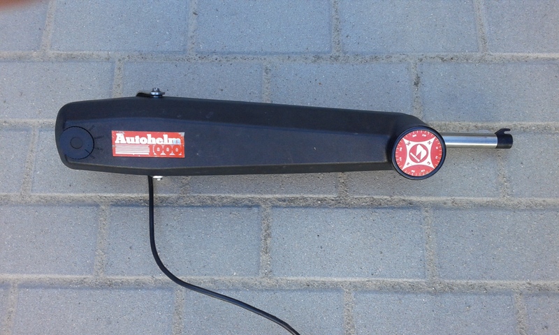

Dostałem do przetestowania stareńki autopilot Autohelm 1000, który przez większość życia przeleżał w pudełku zawinięty w folię. Urządzenie posiada dodatkowo skrzydełko, które pozwala na korektę kursu uwzględniając siłę wiatru.
O coś takiego:
20180504_065659.jpg [ 206.43 KiB | Przeglądane 7925 razy ]
Ktoś mia do czynienia z takim autopilotem, jak się sprawdza. Najważniejsze, czy warto w niego zainwestować kilkaset złotych ?

Jeżeli nie masz innego, a ten działa, to może warto.
Trzeba zamontować zaczep na rumplu, gniazdo do osadzenia autopilota, no i zasilanie.
Zasilanie czyli raczej wtyczka/gniazdo (chyba że jest w komplecie, na zdjęciu nie widać). Fakt, wszystko łącznie, czyli osprzęt, będzie kosztować.
Za to sterowanie pokrętłem jest całkiem fajne i jakby wcale nie gorsze, niż sterowanie przyciskami :)

Z ewentualną poprawką, że plastiki i guma się starzeją (np. uszczelki zabezpieczające przed przedostaniem się wigoci /wody). No i brak części w serwisie w razie zonka :oops:.
Tak dla porównania: telefon Ericsson r310s ( ten z antenką jak płetwa rekina) zaczynał się lepić w rękach po kilku latach, guma obudowy na ok. 10-letnim Magellanie Meridian też jakaś dziwna w dotyku (i z białym nalotem), podobnie Siemens M65.

Parendni temu ktos wystawil ten autopilot na sprzedaz za 1500 zl :) Doszlo miedzy nami do malej polemiki na temat ceny :) Dla mnie jesli urzadzenie jest sprawne ma wartosc ok 500 zl. Ja mam aktualnie 2 szt znacznie nowszych Autohelma 1000 model bez + czyli bez wyswietlacza i drugi Rayethon 2000 + ktorego uzywanego kupilem za 1500 zl. To amerykanska wersja Autohelm 2000 + cieszaca sie opinia malo awaryjnego w odroznieniu od aktualnie produkowanych Raymarine.
