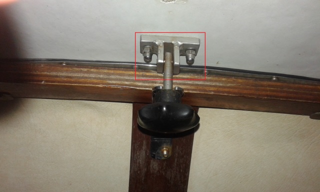

Jak w tytule poszukuję czegoś takiego:
file.jpg [ 8.05 KiB | Przeglądane 8809 razy ]
Kawał gwintu przymocowany przegubowo do pokrywy luku i zakręcany pokrętłem. :)
Takiego zamknięcia nie znalazłem w sklepach, może być, że już się takich archaicznych zamknięć nie produkuje.
Potrzebuję jedno lub dwa identyczne.
Może ktoś ma taki stary luk, który nie nadaje się już do użytku a ma taki system zamykania ?

A może jakieś kandahary dobierzesz?
Takie okucie jest do zrobienia przez slusarza

A może temi rencami i nakrętką motylkową sprawę załatwisz?

Kandahar nie da rady.
Temi rencami odpada, nie dysponuję odpowiednimi narzędziami i umiejętnościami. Sam motylek powinien nie za bardzo się nadaje. Pokrętło jest OK.

Witam,
tu:
https://www.kipp.pl/pl/pl/Produkty/Elem ... 5%82a.html
lub tu:
https://www.elesa-ganter.pl/pl/pol/prod ... pageSize:&
może i być tu ale dawno tam nic nie szukałem:
https://www.norelem.com/us/en/Home.html
Nie będzie to w jednym kawałku ale coś dobierzesz....

Przynajmniej pokrętła będzie gdzie zamówić. :)
Resztę spokojnie wykona ślusarz na wzór oryginalnej.

Dostaniesz tam też na 100% śrubę i ucho :
https://www.elesa-ganter.pl/pl/pol/prod ... ryid=12522
Nie jestem pewny co do elementu, który chcesz przykręcić do jachtu.... poszukaj....
Mają zawiasy, zamki pełno normaliów i większość występuję również w wykonaniu nierdzewnym.

Fajne tam są bejerki ale takiego przegubu nie ma lub nie znalazłem. Patrząc na zdjęcie w większej rozdzielczości wygląda raczej na rzemieślniczy produkt spawany z trzech kawałków płaskownika niż produkcję seryjną. Gwint nie ma wytoczonej końcówki pod otwór tylko wywierconą dziurę na wylot.

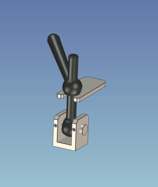

Dokładnie o tym pisałem
Ja ostatnio robiłem coś podobnego i zobacz na rys. Czarne elementy zakupowe szare do zrobienia.
Zobacz tu https://www.pneumatig.eu/silowniki-pneu ... zniem.html
To są mocowania siłowników. Nie wiem czy są w wersji nierdzewnej....

Może coś z tego da się zastosować?
http://wmc-product.pl/oferta/produkty/z ... 2538,29,25
http://wmc-product.pl/oferta/produkty/w ... 3068,40,30
