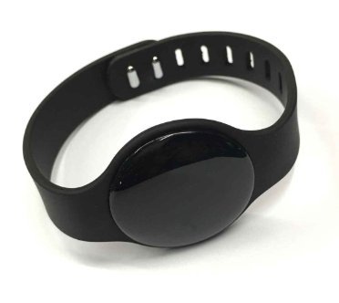

A nawet takie zegarkokształtne
ibeacon_zegarek.jpg [ 12.38 KiB | Przeglądane 8741 razy ]
https://www.amazon.com/Bluetooth-Eddystone-Waterproof-Compatible-Programmable/dp/B01K9R669C, ale tylko IP44 i aż 22$...
