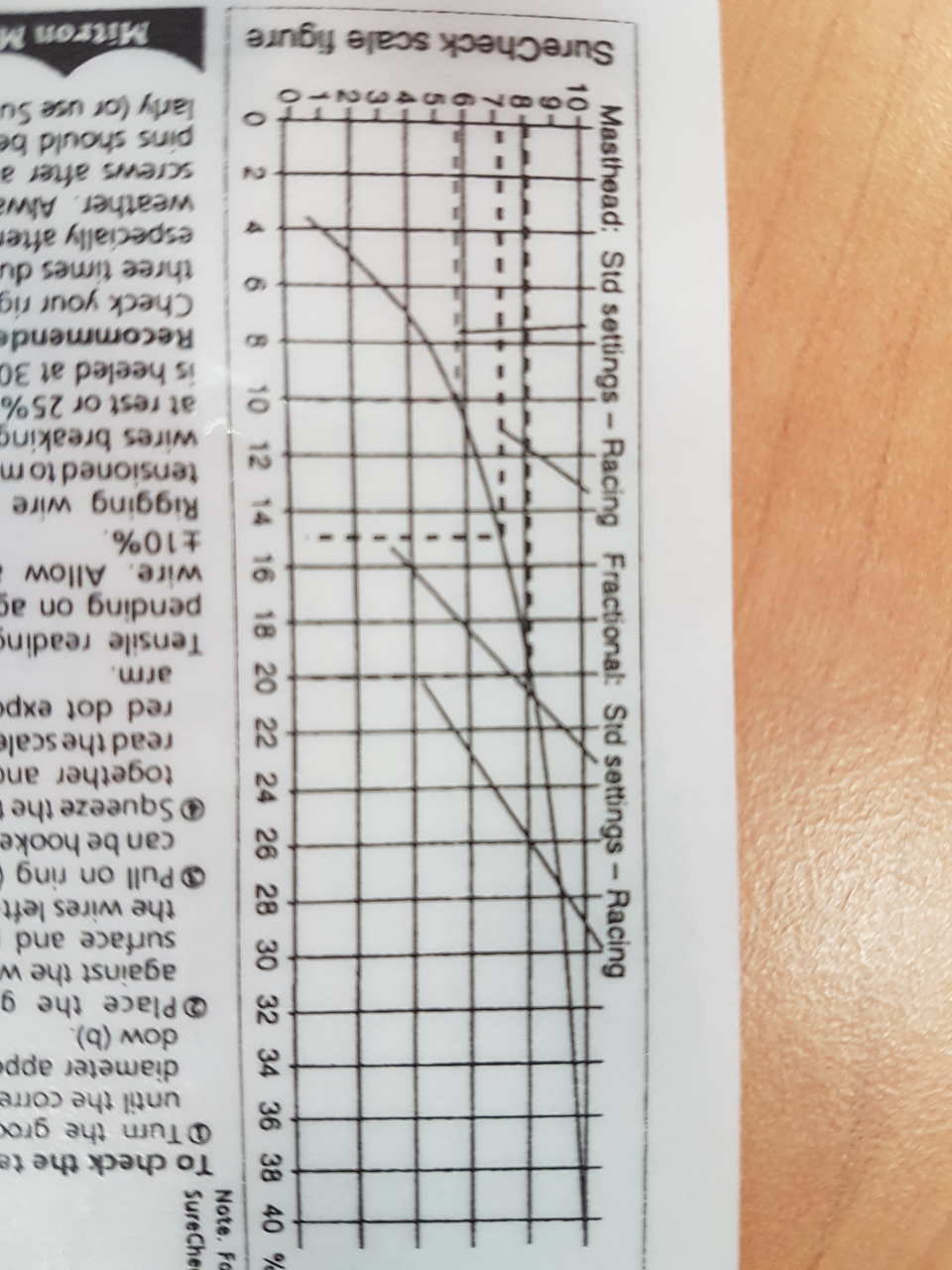

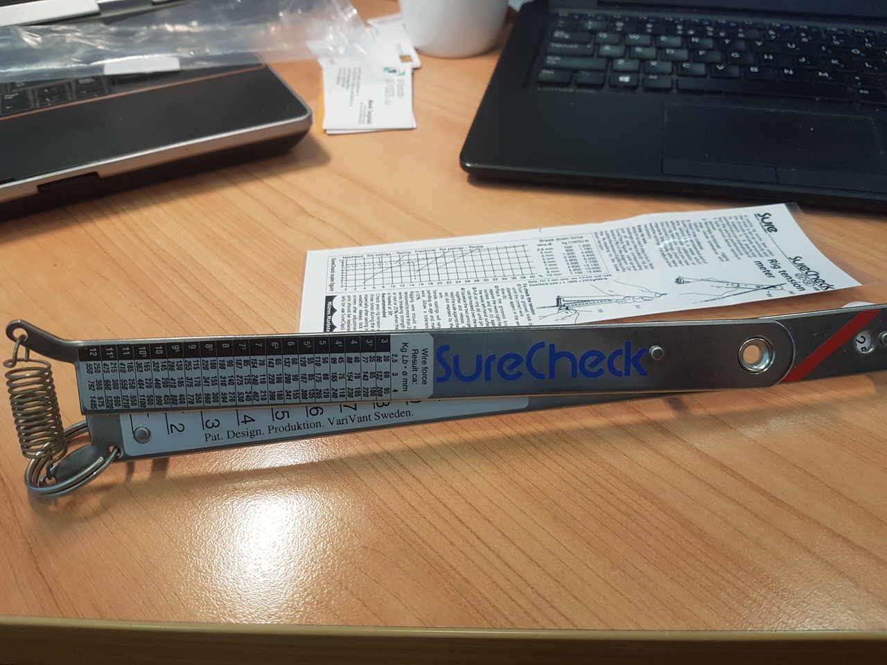

Cześć,
Czy ktoś może zinterpretować dołączony rysunek. Znalazłem go w instrukcji przyrządu mierzącego napięcie want. Instrukcja jest bardzo lakoniczna. Niestety nie znam słownictwa angielskiego z zakresu jachtowego a wolne tłumaczenie może prowadzić na mielizny.
Jak się domyślam na rysunku przedstawione zostały zalecane zakresy procentowe w stosunku do siły niszczącej liny .
Mnie interesuje lina wantowa 4 mm czyli siła niszcząca to 1300 kG.
Co to Masterhead i co oznacza fractional?. Dla jednego jest inny zakres procesntowy niż dla drugego i nie wiem który dotyczy want. Oczywiście tłumaczenie google mnie nie interesuje.
Gdzieś na Youtube znalazłem, że siła napinająca powinna stanowić około 14% siły niszczącej.

Masthead to zagle (przednie) dochodzace do topu masztu, fractional to np 7/8.
na moim nowym awatarku jest...fractional :mrgreen:
Edycja: na malym ekranie jest trudno otworzyc Twoje zdjecia, tak zeby cos bylo widac, wydaje mi sie ze to jest przyzad do mierzenia naprezenia want, i podane sa zakresy wartosci dla tychj dwu typow ozaglowania, z podzialem na regatowe i nie. Wanta to "shroud"; w opisie powino być gdzieś zaznaczone, na rysunku nie mogę sie dopatrzyć. Moze ktos w miedzyczasie dopisze, ja moge zobaczyc dopiero późnym wieczorem.
Pozdrawiam, Anna
Cześć Anno,
Teraz jest to jasne, czyli Sportina ma żgiel przedni typu "fractional" i standardowe ustawienie to 15% siły niszczącej. Według rysunku sugerowana siła napięcia dla want to 195 kG. Na przyrządzie odpowiada to 6,5 punktom na skali. Dzięki za pomoc.
Cezary

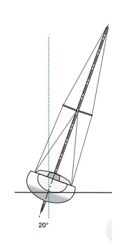

Teraz najbardziej interesujące dlaczego wanty powinny być odpowiednio napięte ( wg publikacji):
1. Zapobiega to wyskoczeniu końcówek mocujących po stronie zawietrznej
2. Drugi powód, dla którego luźne wanty są niebezpieczne, uwidacznia się podczas wykonywania zwrotu.Wyluzowany takielunek nie jest naprężony po stronie zawietrznej. Gdyby taki jacht przypadkowo wkonał niekontrolowana rufę, wanta zawietrzna szybko stałaby się wantą nawietrzną podlegając gwałtownemu uderzeniu siły. Luźne wanty zostaną obciążone uderzeniem, a obciążenia udarowe mogą być znacznie większe niż wytrzymałość lin lub mocowań w tym również sztagu. Przypadkowa "rufka" może w takim przypadku spowodować zerwanie mocowania, co spowoduje przeciążenie pozostałych lin i potencjalnie zniszczenie masztu.

"Sail the yacht and check that the cap shrouds do not begin
to slacken until about a 20° angle of heel is reached.
• While sailing, check that the mast is straight laterally.
Adjust if necessary using the lower shrouds.
• Reef the sail and check for lateral straightness. If the
deviation from the straight line is greater than 5 mm, the
lower shrouds must be adjusted.
• While sailing, check the longitudinal trim of the mast.
The mast must have a slight positive bend at the spreader
area. Sight up the mast from deck level. With an increasing load on the forestay, the masthead will want to move
forward, with the risk of a negative bend. This must be
prevented. Even if the masthead in its original position
is well aft, it is usually necessary to use some sort of
backstay tensioner to counteract this movement.
• When you are satisfied with the tuning, lock the rigging
screws.
• A new rig on a new yacht will need adjusting after sailing
for some time. When the tuning at the end of the first
season is satisfactory, mark the setting on the rigging
screws. Enter your figures on page 80. This makes it easy
to tune the rig at the start of the next season."
