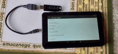

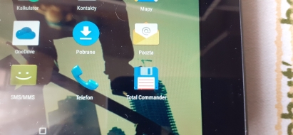

Można przesyłać pliki za pomocą takiego kabla. Stosuję go zarówno do przesyłania danych na smartfona z Androidem 8 (Samsung galaxy A20) i wtedy nic nie muszę kombinować z ustawieniami, bo czyta z pendrive-a bez problemu i zapisuje tam gdzie wskażę ( pamięć wewnętrzna telefonu, lub karta pamięci). W przypadku prostackiego tabletu z lidla, za 99 zet z Androidem 5.1.1, ( Kiano) zmuszony byłem pobrać ze sklepu play darmową aplikację Total Commander. Za jej pomocą dopiero udało się przesłać pliki tam gdzie chcę ( karta, pamięć wewnętrzna).
