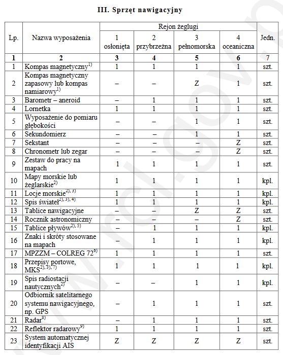

wsl85 napisał(a):
A może to problem z odczytaniem pytania.
Mi się wydaje, że jacht powinien być wyposażony tak jak przepisy tego wymagają (ewentualnie jakieś normy/zalecenia międzynarodowe).
Raczej nie o prawo pytającemu chodziło.
Po pierwsze - post nie wylądował w dziale prawo, po wtóre zapis
Andrzej Rachwał napisał(a):
podpowiedzcie proszę co działa a co omijać szerokim łukiem
w kontekście prawa jest... niecelowy. A po trzecie nie podał bandery.
Tak czy siak - skoro zastanawiamy się o co pytającemu chodziło i dochodzimy do odmiennych wniosków - to jednoznacznie wskazuje, że to nie "problem z odczytaniem pytania", a z jego klarownym sformułowaniem; Jak mądrze zadawać pytania.
sprzęt_nawigacyjny.JPG [ 98.84 KiB | Przeglądane 7639 razy ]
http://prawo.sejm.gov.pl/isap.nsf/DocDetails.xsp?id=WDU20160001557

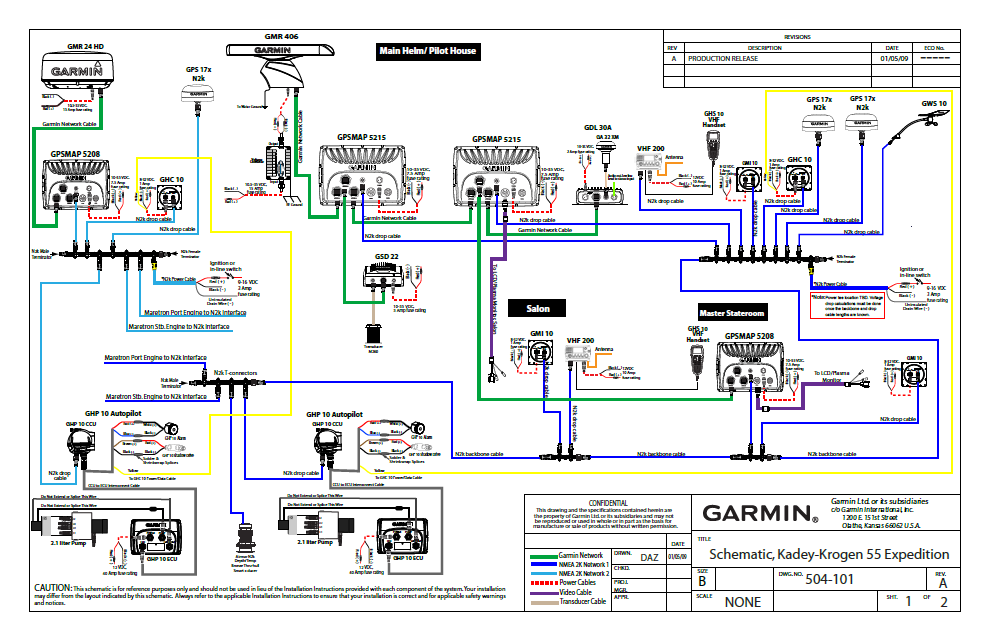

A w praktyce tak:
Sieć NMEA2000-03.jpg [ 111.49 KiB | Przeglądane 7447 razy ]
Jak chcesz do takiego układu coś dołożyć np. radio to po prostu rozbudowujesz taki system o to co chcesz mieć.
Np tak:
Sieć NMEA2000-05.jpg [ 68.59 KiB | Przeglądane 7447 razy ]
Lub przykładowa wersja sieci NMEA 2000 bardziej rozbudowana:
Garmin Krogen - schemat.png [ 167.28 KiB | Przeglądane 7435 razy ]
Jeszcze jedno - polecam dobrą firmę zajmująca się m.in. zawodowo doradztwem w temacie, o którym piszesz.
http://el-marine.com/oferta/
Generalnie w dwóch swoich ostatnich jachtach cały system NMEA 2000 robiłem sam i nie wymaga to profesury.
Jak masz pytania to dawaj.
