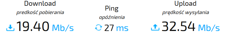

Zreszta looknij poniżej - tak mi ten zestaw chodzi:
Speed test dom 2.png [ 18.96 KiB | Przeglądane 10208 razy ]
