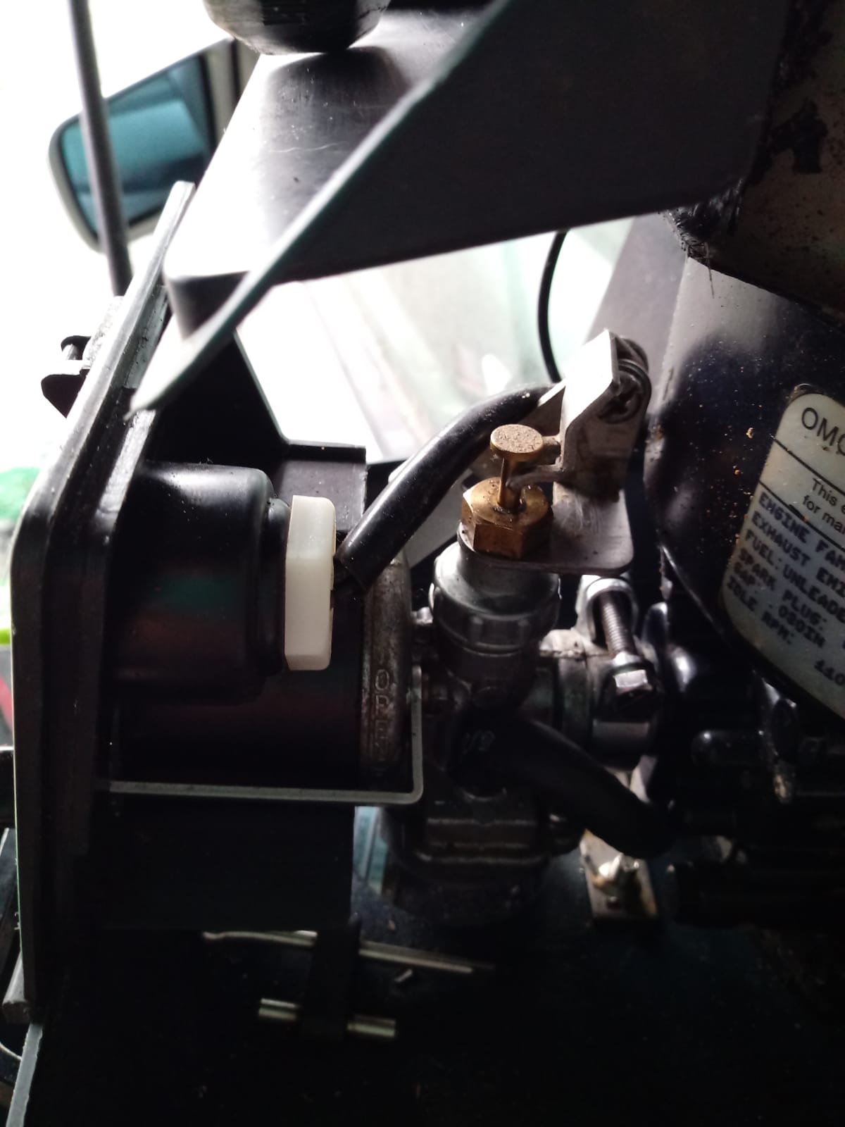

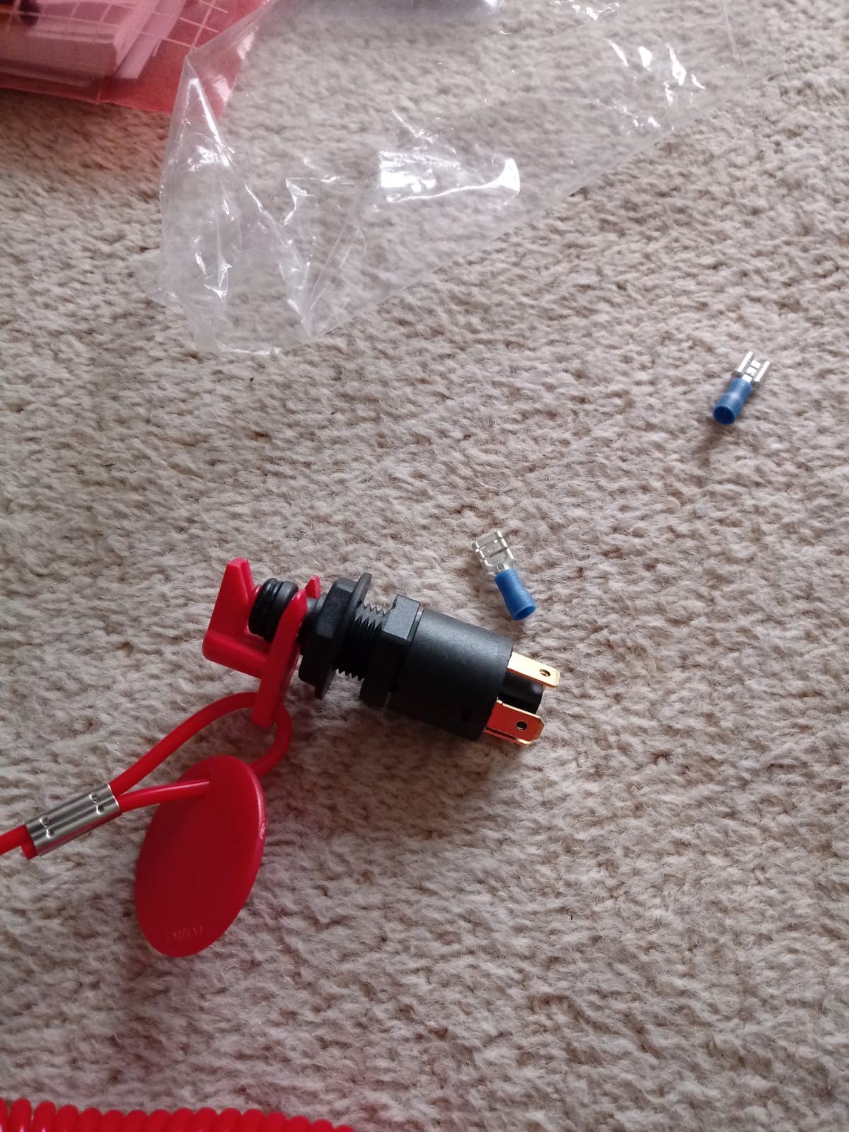

Dzien dobry,
mam silnik evinrude 3.3 2-suwowy z 98 roku. Silnik oryginalnie nie ma zrywki. Kupilem zestaw jak na zdjeciu, ale nie jestem pewien jak wymienic stary gumowy przycisk na ten nowy. Nie bardzo ten stary mozna odkrecic chyba. Na nowym przycisku sa 4 koncowki do podlaczenia kabli, w silniku tylko dwa. Rozumiem, ze musze znalezc metoda prob i bledow pod ktore dwie je podlaczyc? Moze ktos cos podpowiedziec? Ja raczej humanista jestem a nie inzynierem, takze prostym jezykiem poprosze :D
Dzieki.
B

To co kupiłeś ma zapewne dwie pary styków NC (normalnie zwarty) i NO (normalnie otwarty). Powinien być schemat przy nim lub opis na stykach....
Musisz odłączyć stary wyłącznik od silnika i pomierzyć go miernikiem, jeśli nie będzie przepływu to na tym nowym musisz zrobić to samo i wykorzystać odpowiednią parę styków.
Jak nie masz miernika to np bateryjka i żaróweczka (tylko odłącz stary wyłącznik od układu silnika)
P.S. U ciebie wciśniecie przycisku to zerwanie zrywki wiec jeśli mierzysz "nie wciśnięty" stary przycisk to = nowy ze zrywką.
P.S.2 Ja bym zostawił stary wyłącznik i obok dał nowy połączył je szeregowo i wówczas zadziałanie któregokolwiek wyłączy silnik...

Tak a na wodzie jak będzie potrzebny będzie się zastanawiał, który to sie zepsuł. To nie sejf tu nie potrzeba zabezpieczeń tylko prostoty i łatwości naprawy w spartańskich warunkach.

Ten pomysl mi sie spodobal, ale z drugiej strony rozumiem argument kol. marioczewa
Dzieki, tak czy inaczej

Wiesz raczej ominiecie wyłączników na wodzie to tylko dwie zsuwki zewrzeć/rozłączyć. Nie ma się co zastanawiać jak się wie co się ma..... (jak się popsuje jeden to dokładnie ta sama robota - zdjąć wsuwki i je połączyć lub zostawić rozłączone)
Zaproponowałem bo ten nowy nie pasuje w miejsce starego i bym zrobił otwór obok a w panice to obojętnie co przydusi to silniki zgaśnie..
Wygolgowałem i dużo osób tak robi nie psując robiąc otwór po starym wyłączniku.
To oczywiście moja propozycja zrobi jak będzie uważał, marioczewa dzięki za wskazanie ewentualnych problemów...
