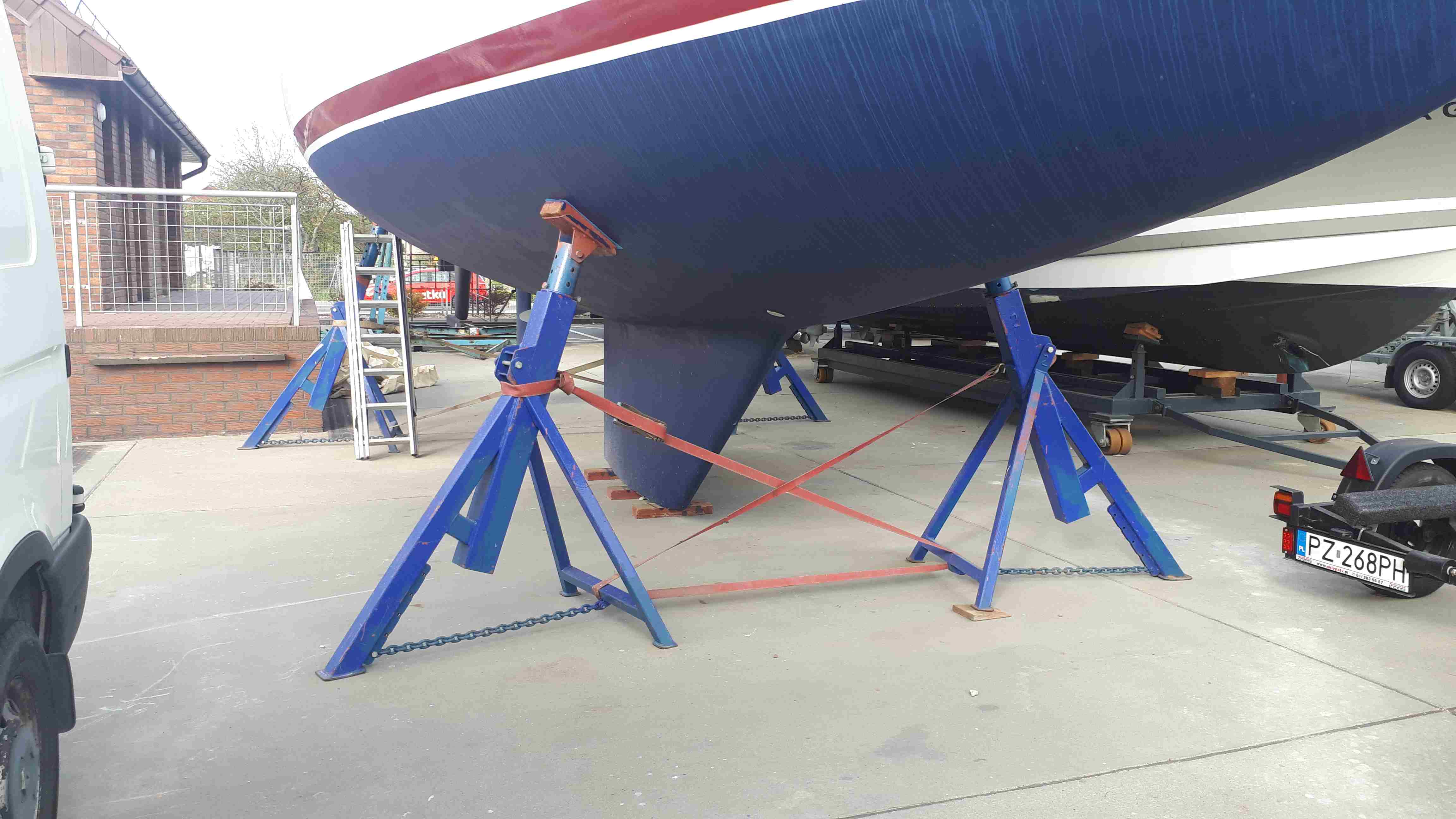

Cześć,
dotychczas na zimę wypożyczałem łoże za kasę. Teraz zastanawiam się nad kupnem. Kiedyś w Jastarni przyuważyłem coś takiego
Stojaki.jpg [ 309.83 KiB | Przeglądane 3960 razy ]
Wygląda to na solidne rozwiązanie, a zaletą jest ułatwione przechowywanie w trakcie sezonu. Interesują mnie Wasze opinie na temat takich podpór, jak to się nazywa, gdzie można kupić i czy cena może być bardziej atrakcyjna od tradycyjnego łoża.
Moja łódka ma kil i waży 2600 kg.

Poleca Ocean Service Szczecin. Moim zdaniem dużo bardziej praktyczne rozwiązanie z podporami. Zadzwoń do nich pogadaj, doradzą. Możesz też np takie podpory wynająć na okres postoju jachtu, niezależnie gdzie będziesz stacjonował.
