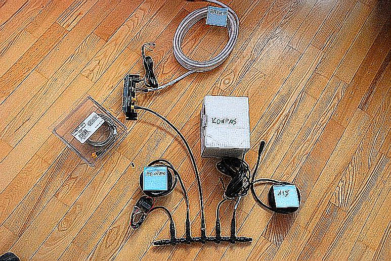

Krzysztofie - mam urządzenia podłączone schematycznie jak poniżej:
Sieć NMEA2000-02.jpg [ 280.43 KiB | Przeglądane 5360 razy ]

Już Krzysztofie tłumaczę - mam jeden kompas radaru - kupiony wraz z radarem i ploterem LOWRANCE i jest on spięty do systemu po NMEA 2000 jak na rysunku powyżej.
Co do kierunku C-Mapy - mapę mam zobrazowaną zawsze północą na górze.
Z obróceniem mapy head up nie ma problemu.
Na autopilota podawany jest kierunek z kompasu Reymarine, ale ten pracuje w Sea Talk-u i podłączony jest tylko do kurs komputera autopilota Reymarine,
Co do kompasów - mam w sieci dwa - jeden Reymarine - ale jak piszę - ten pracuje w Sea Talk-u i jest podłączony tylko do kurs komputera autopilota Reymarine, natomiast ten kierunkujący obraz radaru jest od niego niezależny i podłączony jest po NMEA 2000 do interfejsu LOWRANCE, czego fotkę schematyki podłączenia masz powyżej.
Ale tu zgadzam się z sugestią, że być może kłopot leży w wykonaniu kalibracji radaru, której faktycznie nie wykonywałem ze trzy lata a której konieczność wykonywania przypomniał mi dziś serwisant z LOWRANCE.

Wychodzi na to, że masz zamontowany klasyczny „fluxgate” o którym było już dużo na forum. Nie wiem czy jest sens się powtarzać ale idealne miejsce to jak najbliżej środka ciężkości jachtu i w rozsądnej odległości od wszelkich „magnetyków”. Niektórzy twierdzą, że podstawa stolika w mesie jest takim idealnym miejscem ale to tylko plotki.
Pamiętam jak dyskutowaliśmy o sterze strumieniowym. Czy twoje kłopoty nie zaczęły się po jego zamontowaniu? Przy takiej ilości nowego oprzyrządowania dodatkowa kalibracja jest raczej koniecznością. A zdarza się, że i ona nie zawsze pomoże i trzeba po prostu zmienić położenie sensora. Chyba kol. Kurczak miał podobny problem i jakoś musiał go rozwiązać.
A teraz kilka uwag natury ogólnej.
Przy projektowaniu nowych instalacji zakłada się użycie tylko jednego ale dobrego sensora kierunku. W bardziej rozbudowanych sieciach dodaje się dla bezpieczeństwa drugi ale jako backup. Czy zastanawiałeś się nad modyfikacją swojej instalacji tak aby móc zamiennie korzystać z obu sensorów?
Pamiętaj tylko, że dwa „fluxgate” to, dwa dodatkowe kompasy magnetyczne które zbyt blisko siebie nie powinny być zamontowane.
Przeprowadzając kalibracje przypomnij sobie instrukcje obsługi. Niektóre „fluxgate” mają funkcje autokorekty, stałych offsetów itp. sprawdź nastawy.
I najważniejsze, porównuj porównywalne.
Nadal nie wiem co miałeś na myśli mówiąc o „rozjeżdżaniu się kierunku radaru w stosunku do kierunku C-Mapy” ale tak naprawdę to w ploterze na którym masz wgraną C-Map miałeś(masz nadal) podany jeden i ten sam kierunek. A ty prawdopodobnie mówisz o porównywaniu tego kierunku (Heading) z COG/CMG wyliczonym przez odbiornik GPS (sensor pozycji). Nie jest to do końca to samo. Z kol. Wojtkiem długo i namiętnie dyskutowaliśmy o tych niuansach, poczytaj viewtopic.php?f=70&t=31973
Zapewne śledzi ten wątek to może napisze coś interesującego, a o sensorach kierunku także już dyskutowaliśmy.
Pytając się o zobrazowanie „Headup” miałem namyśli radar. Nie znam twoich urządzeń ale raczej każdy radar może pracować HdUp i sprawdzając kąty kursowe możemy bardzo szybko przekonać się czy to był błąd sensora kierunku czy coś więcej.
Ale w twojej sytuacji lepiej i szybciej porównasz wartość kierunku radaru (fluxgate Lowrance) z autopilotem (fluxgate Raymarine).
