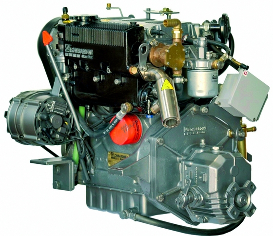

Są też pompki do przymocowania na stałe do silnika, a wąż ssący jest zakończony drążoną śrubą która jest wkręcona zamiast korka spustowego w misce olejowej. Zero problemów. Na zdjęciu pompka jest słabo widoczna - po prawej stronie pod puszką z elektryką silnika.
U siebie przeniosłem ją na przód silnika.
