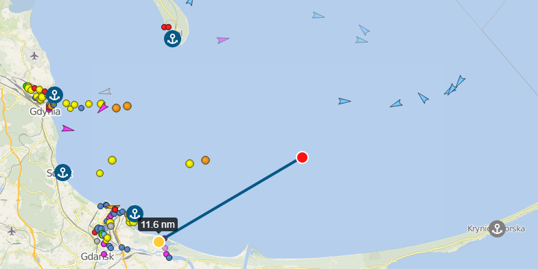

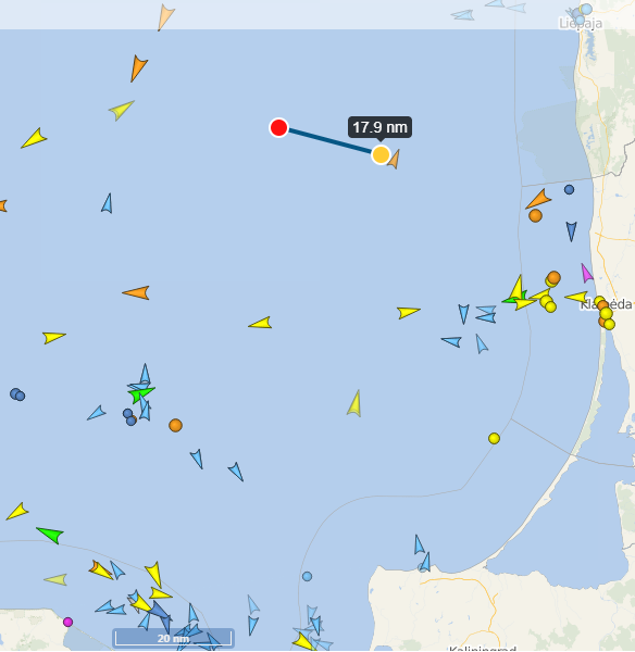

No i znowu zaczyna się dyskusja kto ma większą rację, a tak naprawdę obaj macie rację.
Rozwiązanie z antenami okazało się do bani. Radio miało zasięg oczywiście jeszcze większy niż dawniej, ale to nie ma sensu praktycznego.
I taką tezą to też bym się nie zgodził. Na przykład w zaznaczonych miejscach potrzebujesz wezwać pomocy (tonie jacht, ktoś dostał bomem w głowę, wypadł człowiek za burtę, itp. gdzie czas ma znaczenie).
mapa1.png [ 59.93 KiB | Przeglądane 3867 razy ]
mapa2.png [ 37.78 KiB | Przeglądane 3867 razy ]

I jak twierdzisz, że Tobie większy zasięg nie jest potrzebny, to jest już twój wybór ze względu na sposób pływania, czy inny.
Bo np. jak ktoś tylko pływa po Zatoce Gdańskiej (do linii Krynica Morska - Hel), to mu nie potrzebny większy zasięg niż 15 mil aby z powodzeniem wzywać pomocy.
mapa3.png [ 77.92 KiB | Przeglądane 3867 razy ]
W takiej sytuacji mogę po prostu przepiąć anteny - oba urządzenia są obok siebie i nie ma problemu.
Natomiast tak w codziennej praktyce wolę swoje rozwiązanie.
