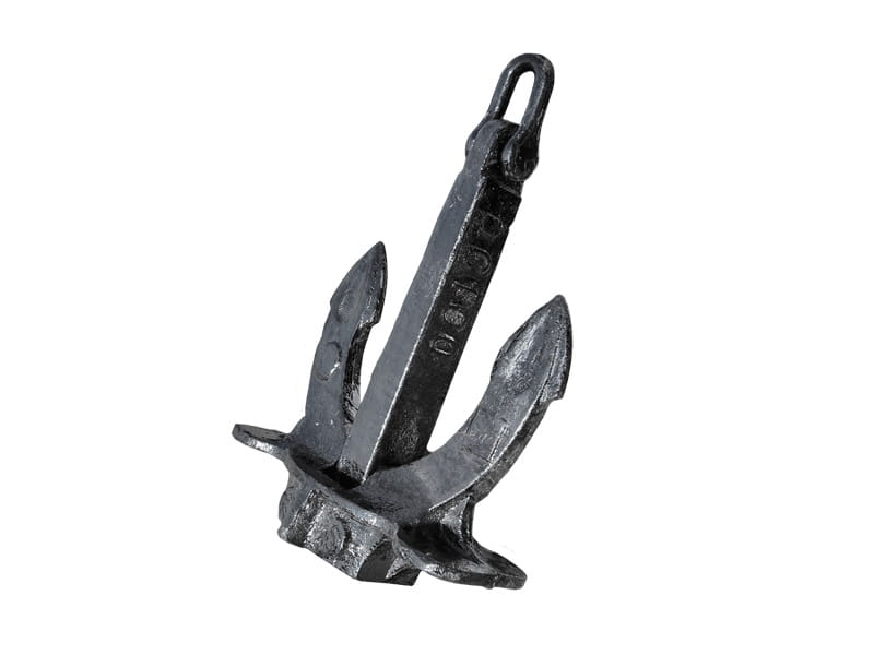

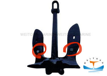

Kocurze, juzerowi, który nota bene ma prawo do anonimowości, zapewne chodziło o takie znaczki, jak na kotwicach Halla z obrazków poniżej.
Ja nie wiem, po co one tam są. W sensie, że znaczki, nie że kotwice, ani tym bardziej obrazki. :-)

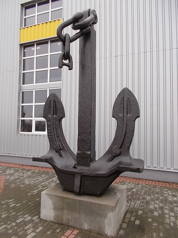

PostNapisane: 24 mar 2021, o 19:22
Posty: 1388
Podziękował : 173
Otrzymał podziękowań: 484

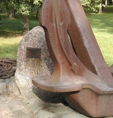

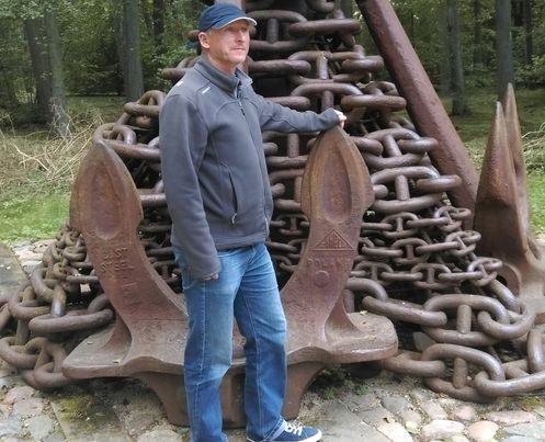

Jakby ktoś chciał temat drążyć to warto popłynąć do Ventspils. Tam jest park pełen różnych kotwic.

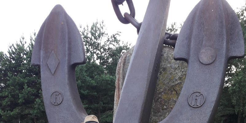

Warto zwrócić uwagę, że zawsze po prawej jest kółko. Może moja teoria z odlewem jest prawdziwa :D

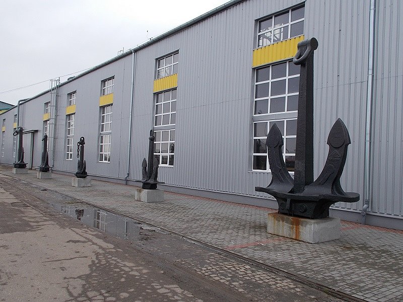

Elbląska Aleja Kotwic http://marecky.bikestats.pl/p,82.html
,,Aleja'' jest trudno dostępna drogą lądową, jest na niej tor kolejowy a przede wszystkim stoi sobie 10 kotwic. Takich dużych i małych, z elbląskiego Zamechu i nie tylko, wydobytych przez pasjonata z wód Bałtyku
Na niektórych widać naniesione cechy...
Widzimy kotwicę, która została na pewno zrobiona na odlewni Zamechu, a później przewieziona do hali na Malborskiej – mówi Mariusz Hejnowicz. - Jest słusznych rozmiarów, zapewne przeznaczona do dużego statku. Na kotwicy widnieje napis „Zamech”, można też odczytać rok: 1987. Mam w swojej kolekcji identyczną, tylko mniejszą. Jednak ciekawi mnie, kim był/jest mężczyzna ze zdjęcia – dodaje.
To kawałek historii Elbląga i Zamechu więc może ktoś z naszych Czytelników rozpoznaje eleganckiego pana z fotografii?
