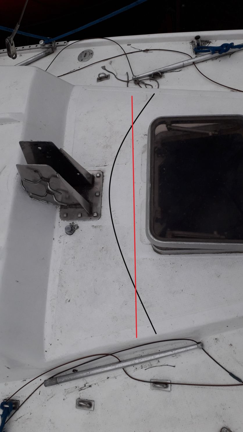

Planuję zamontować szynę do foka samohalsującego i spotkałem się z opinią, że jeżeli szyna będzie prosta to żagiel nie będzie chciał przelecieć na drugą stronę. Czy ta szyna musi być gięta? Jeżeli tak to czy ma znaczenie w którą stronę jest wygięta? Jak dla mnie siła wiatru przerzuci foka na drugą stronę bez względu czy szyna będzie prosta czy gięta ale mogę się mylić.
Przeleci bez względu na na kształt. Wygięcie jest po to by zachować jednakową odległość wózka szotowego, bez względu na jego położenie, od rogu halsowego.
Dobrze mieć płynną regulację położenia wózka z kokpitu.
Wówczas masz szansę ustawienia żagla w znacznie większym zakresie niż za pomocą jednej liny - szota.
Ustawianie wózka za pomocą blokady jest bardzo upierdliwe.

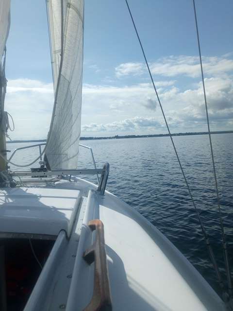

U mnie jest prosta i działa. Do wózka jest zamocowany bloczek po przez amortyzator sprężynowy. W sumie nie wiem po co.... ale tak to ktoś kiedyś zrobił i tak używam.
2.jpg [ 28.34 KiB | Przeglądane 10160 razy ]
Przy szybszych zwrotach lub silniejszym wietrze muszę luzować szota przy zmianie halsu bo inaczej mocno szarpie jak złapie wiatr.

Niestety mam w tej chwili tylko takie zdjęcie. Nie wiem w ogóle czy harken wygnie mi szynę tak mocno. Odległość okucia masztu do forklapy to 20 cm, długość szyny po prostej to ok 110 cm. Stąd pomysł na prostą szynę. Czy jak będzie prosta to czy na pewno fok przeleci przy zwrocie. Szyna na być przymocowana bezpośrednio do pokładu tak aby jak najmniej wystawała.
