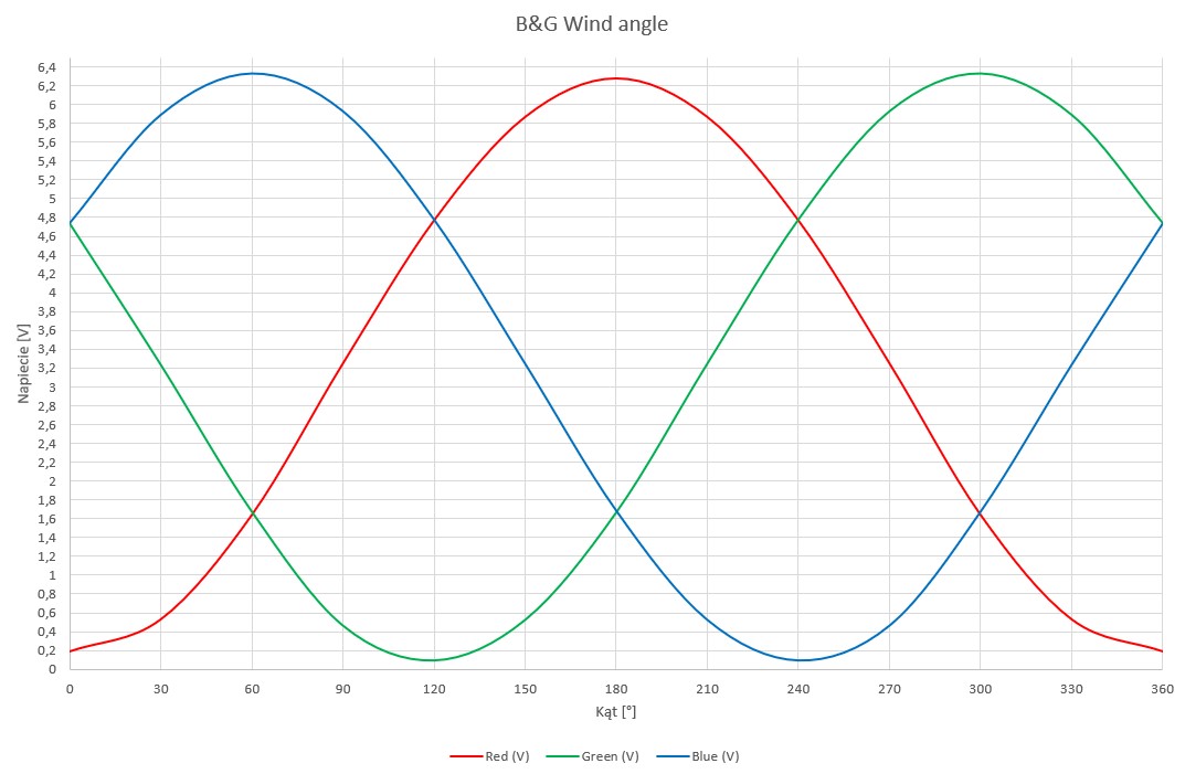

PS. A przez pomiar napięcia to można kąt ustalić (ale przecież działa)... Ciekawe po co trzy kable*)... Czy kąt miałby być mierzony we wszystkich 3 wymiarach? Nawet przy tych przetwornikach wystarczą przecież dwa kable... :?:

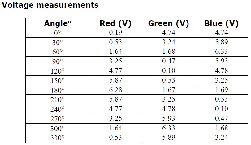

Wind angle
1. Locate the masthead unit cable junction box at the base of the mast.
2. With the system switched on, and using a Digital Volt Meter, measure the wind angle phase voltages, normally Red, Green and Blue, with respect to 0V (normally Black). The measured voltages can be anywhere between 0.1V and 6.4V and will vary dependent upon the wind angle. If any of the phases are “stuck” on one particular voltage, or the variation is minimal, then the problem is most likely to be a faulty masthead unit sensor. Alternatively, if the sensor proves to be OK, then a damaged mast cable may be the problem.
B&G_napięcia_kąt..jpg [ 83.79 KiB | Przeglądane 3993 razy ]
może się przydadzą:
Zrzut ekranu 2021-08-05 072029.jpg [ 123.77 KiB | Przeglądane 3978 razy ]
