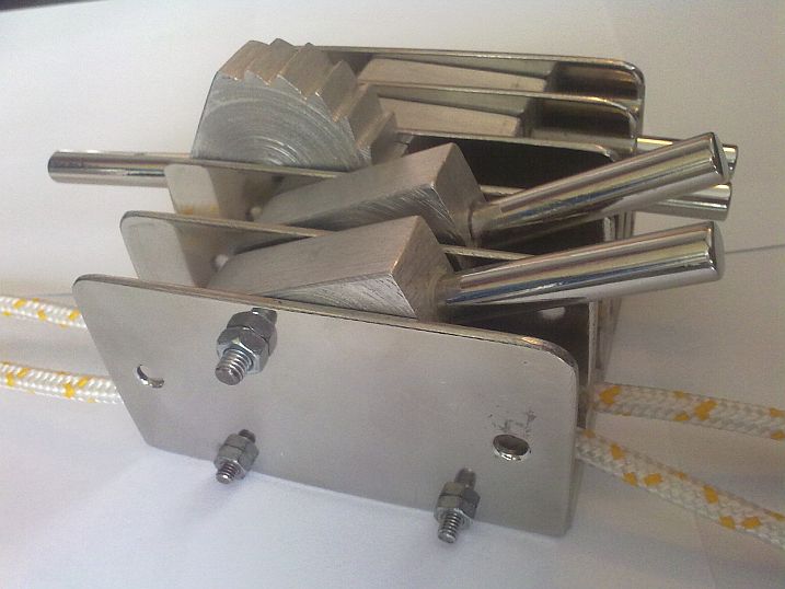

PostNapisane: 1 sie 2021, o 20:48
Posty: 14396
Podziękował : 1966
Otrzymał podziękowań: 2056
Dlatego, że dotychczas są zamontowane stare stopery rodem z lat 80-tych lub wcześniejszych, tego typu:
st2.jpg [ 52.16 KiB | Przeglądane 6170 razy ]
Tyle, że produkcji fabrycznej.
Są zawodne i wrukwiające. Łatwo je przypadkowo odbezpieczyć (już mi się to parę razy zdarzyło) potrafią się także samoczynnie zaciągnąć podczas zwrotu blokując "przechodzącego" szota i utrudniając wykonanie zwrotu.
Mam za grube liny na pieski, nie chce także montować zwykłych knag rożkowych. Na kabestany samoknagujące w tym rozmiarze trzeba położyć przynajmniej 6 tysi za parę, to kupa forsy.
Zasadniczo wątek dotyczy Tomku konkretnego typu stoperów a nie idei używania ich jako szotowych, nieprawdaż ?
I tego się trzymajmy. :)

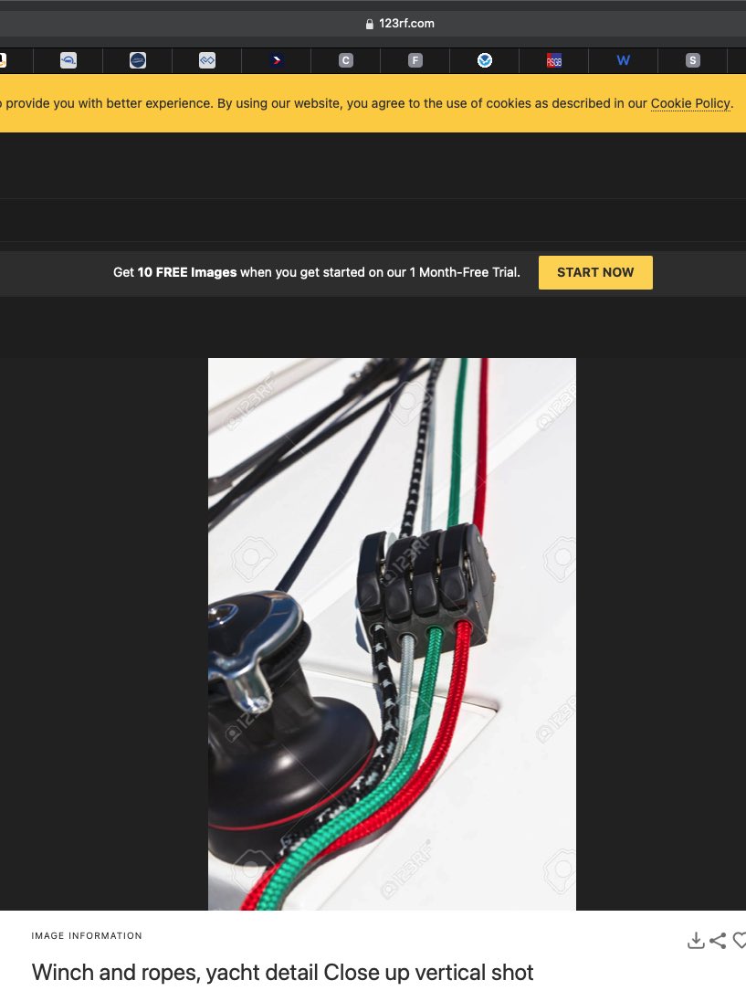

robertrze napisał(a):
Przepraszam, ze spytam - trochę nie na temat, ale przy każdym zwrocie chcesz odkładać szota na kabestanie, końcówkę szota przekładać przez spilocka i dopiero wybierać?
Wygląda karkołomnie.
Robert Rzepecki
Robert Rzepecki
znaczy chyba nie rozumiem Twojego pomysłu....
Szot idzie przez stoper do kabestanu. Po co niby go z tego stopera wyjmować?

PostNapisane: 2 sie 2021, o 20:32
Posty: 280
Podziękował : 373
Otrzymał podziękowań: 74
Moniu,
Zasugerowałem się tym:
"Mam za grube liny na pieski, nie chce także montować zwykłych knag rożkowych".
Te urządzenia byłyby za kabestanem - stąd moje pytanie. Nie widziałem nigdy spinlocków na szotach i dlatego nie zrozumiałem intencji autora. Kurczak odpowiedział NIE i wtedy już pojąłem o co chodzi.

PostNapisane: 3 sie 2021, o 06:22
Posty: 14396
Podziękował : 1966
Dokładnie tak, stopery są przed kabestanami, zaś gdyby montować knagi, musiałyby być zamontowane za kabestanami.
Wówczas szoty zostawałyby na kabestanie i dalej zapięte na knadze. Tak miałem na Dulci zanim zamontowałem kabestany samoknagujące.
Mam jeszcze jeden kabestan do zamontowania, jeśli jest miejsce (a to muszę sprawdzić) to mogę go zamontować do zwijania linki operacyjnej rollfoka z osobnym mniejszym, pojedynczym stoperem (lina fi 8). Przy tej wielkości sztaksli w silniejszym wietrze nie ma szans na zwinięcie np. dużej gieni bez kabestanu, ta ma ponad 40 m2.
Najlepszym rozwiązaniem jak pisałem byłyby kabestany samoknagujące, ale te są piekielnie drogie. Raz, że odpada kwestia knagowania lin, dwa, że są dużo bezpieczniejsze w użyciu ponieważ potrzebują do obsługi w przeciwieństwie do tradycyjnych jednej ręki.
