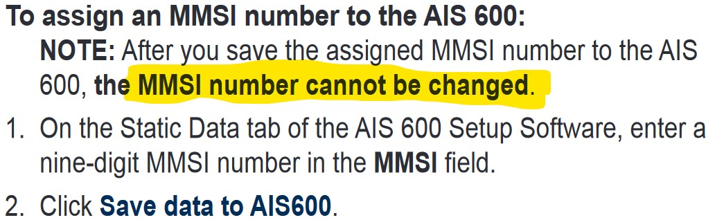

dzień dobry, poszukuję pomocy w resecie do ustawień fabrycznych mojego Garmin AIS 600 i poonownego zaporgramowania MMSI itd. Ktoś coś? dziękuję

Jak mówi http://static.garmin.com/pumac/AIS_600_Instructions_EN.pdf:
AIS_600_MMSI.jpg [ 95.67 KiB | Przeglądane 4101 razy ]
Zapewne da się to zrobić, ale pewnie wgrywając nowy firmware - więc raczej pomocy trzeba będzie szukać tu: https://support.garmin.com/pl-PL/ lub https://support.garmin.com/en-US/marine/
