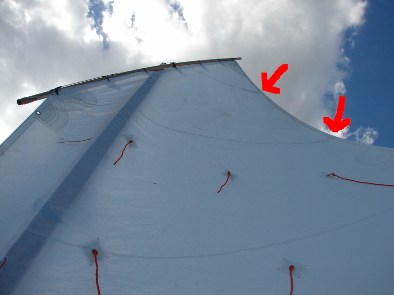

Dla lepszej ilustracji, zdjęcie tego samego żagla, na tzw. złym halsie. Strzałki pokazują szwy prostopadłych do liku tylnego brytów, gdzie przy krawędzi spływu widać wyraźne zawinięcie liku tylnego na nawietrzną:
Lik tylny.jpg [ 199.24 KiB | Przeglądane 8857 razy ]

Kolejny komentarz Michaela Storera, na podstawie zrzutu z krótkiego wideo, które zrobiła wczoraj Narjess:
Kod:
It looks like there may have been a little broadseam put in the leach at these points.
This is good practice as over time the leach does tend to soften and a loose leach is much more damaging than a slight curl from tension like this.
It looks like most of it is happening at the top area marked.

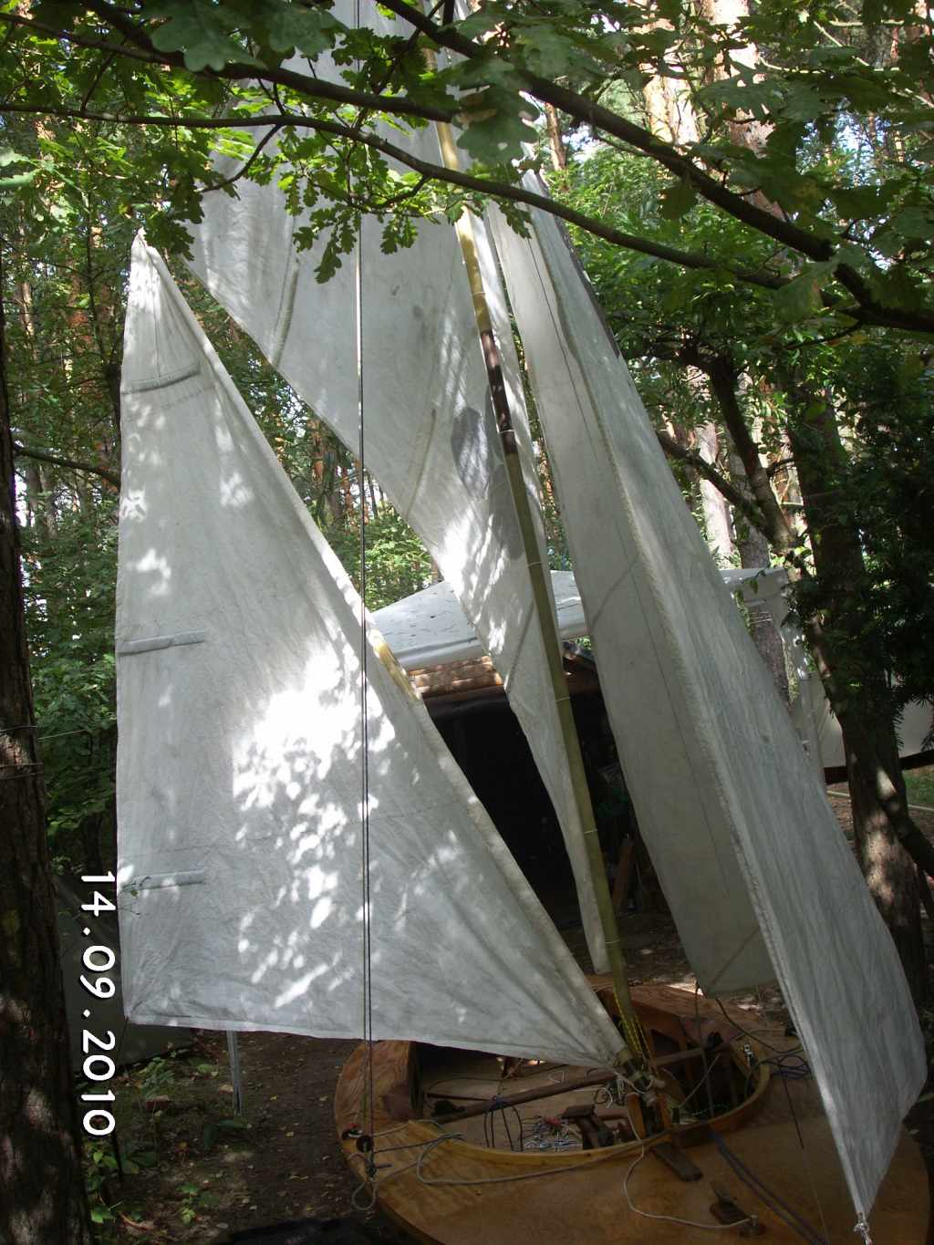

PostNapisane: 19 wrz 2021, o 00:22
Posty: 14018
Podziękował : 10568
Patrząc na Twój żagiel mam takie przemyślenia:
1/ Jeśli masz kształt dobry na jednym halsie to nie możesz mieć tego samego na drugi.
No chyba, że będziesz przerzucał całość.
2/ Żagiel o tych proporcjach zawsze będzie dużo lepszy na wiatrach pełnych niż ostrych.
3/ Krawędź natarcia jest bardzo głęboka ...patrz 1/ więc bez jakiegoś wypłaszczania jest za głęboka na ostre wiatry.
Na drugim halsie maszt wypłaszcza tą cześć żagla, ale za to psuje resztę opływu.
(co wg. mnie jest mniejszym złem niż za głęboki profil żagla.
Może by tu zastosować jakąś wszytą linkę do regulacji przedniego liku.
Wiele lat temu pływałem na Barkasie gdzie bezan lugrowy miał dolny lik wiązany do masztu i od przodu rejki była linka którą przerzucało się całość po każdym zwrocie.
Rosyjscy rybacy wymyślili luger rozcięty na osi masztu... też coś dawało.
Tak wiec nic za darmo: jak masz prosty takielunek, to nie oczekuj wyrafinowanych osiągów.
PS
To ostatnie ... oczywiście poza ożaglowaniem Va-Marian które leży u mnie na pawlaczu (drzewca i żagle) i czeka na jakiś kadłub do porównań. Ma około 9-10 m2 i dwa kije po 4m long.
PICT4856.JPG [ 161.85 KiB | Przeglądane 8216 razy ]

AIKI napisał(a):
czy to zawijanie występuje na obu halsach?
Tak, na obu.
Mogę dodać listwy, najpierw tymczasowe i zobaczę, czy pomogło.
Mogę też zrobić sztywny bom skrzynkowy i uwolnić lik dolny (widać, że się tam fałduje) i regulować napięcie liku dolnego, co pozwoli na lepszą kontrolę wybrzuszenia żagla. Teraz żagiel jest zamocowany na stałe. Chciałem uniknąć sztywnego, skrzynkowego bomu, bo to kawał mela, a ten patyk, który mam, wg planów zresztą, jest dość lekki i niczyjej głowie nie zagraża. No ale, jeśli uzyskałbym z 10° na wiatr ...
Mogę jeszcze zrobić nową rejkę, np. kupić stary maszt węglowy od deski z żaglem i z niego...

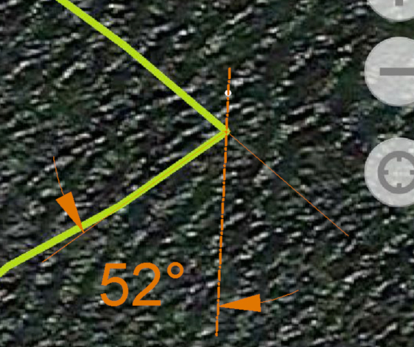

No właśnie - ile?
Wziąłem statystyki halsówki GIS-em Uitwaaien z 1 października 2021, powiększyłem mapę - wziąłem zwrot przez sztag, prawie bez straty prędkości, z prawego na lewy hals i zmierzyłem kąty. Wychodzi mi kąt martwy 104°!
zwrot-kat_martwy03x.jpg [ 306.4 KiB | Przeglądane 7454 razy ]
Teoretycznie, po 52° na każdym halsie - teoretycznie, bo żagiel pracuje trochę inaczej, na każdym z halsów, ale nie jestem w stanie zmierzyć tych różnic, przynajmniej na razie.
Pisałem, że wydaje mi się to sporo.
Pamiętam, że np. pierwsza nasza żaglówka, zmodyfikowana P-7, miała kąt martwy chyba poniżej 90°, czyli po około 45°, na stronę, bo podczas halsówki, robiliśmy zwroty, kiedy punkt docelowy mieliśmy na trawersie i prawie zawsze dochodziliśmy do celu. Oczywiście nie na morskiej fali, tylko w podobnych warunkach, na ZZ. Teraz, na GIS-ie muszę pojechać aby punkt docelowy znalazł się poza trawersem w kierunku rufy, czyli te kilka stopni różnicy, jest wyczuwalne też w praktyce.
Nasza, przerobiona P-7, miała niezbyt efektywne ożaglowanie bermudzkie o niskiej smukłości grotżagla - żagle bawełniane, zdeformowane wieloletnią eksploatacją, a jednak...
Ile jest u Was? Ile powinno być?
PS: Tam (u sąsiadów) nic nie ma: https://www.sailforum.pl/viewtopic.php?t=12359
