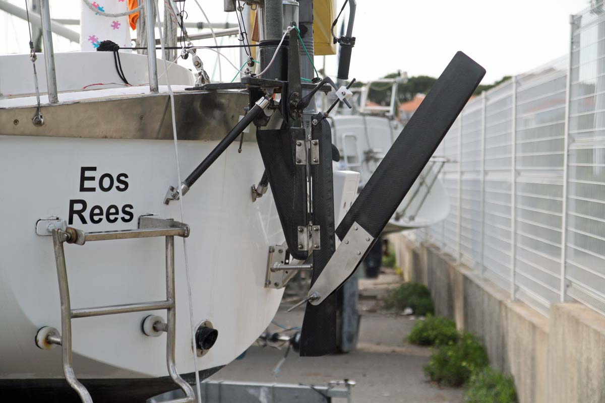

PostNapisane: 10 paź 2017, o 17:28
Posty: 462
Podziękował : 49
Otrzymał podziękowań: 149

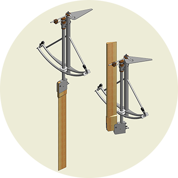

Samoster wykonany jest z drewna, ale konstruktor zaleca oblaminowanie czesci drewniannych. Na samosterze na zdjeciu (z podnoszona pletwa) widac jeszcze strukture laminatu.
Pozdrowienia bartoszek
IMG_2932-Ruder-Windfahnensteuerung.jpg [ 157.67 KiB | Przeglądane 12830 razy ]
IMG_2936-Ruder-Windfahnensteuerung.jpg [ 112.7 KiB | Przeglądane 12830 razy ]
Za ten post autor bartoszek otrzymał podziękowania - 2: emeryt, Marian Strzelecki

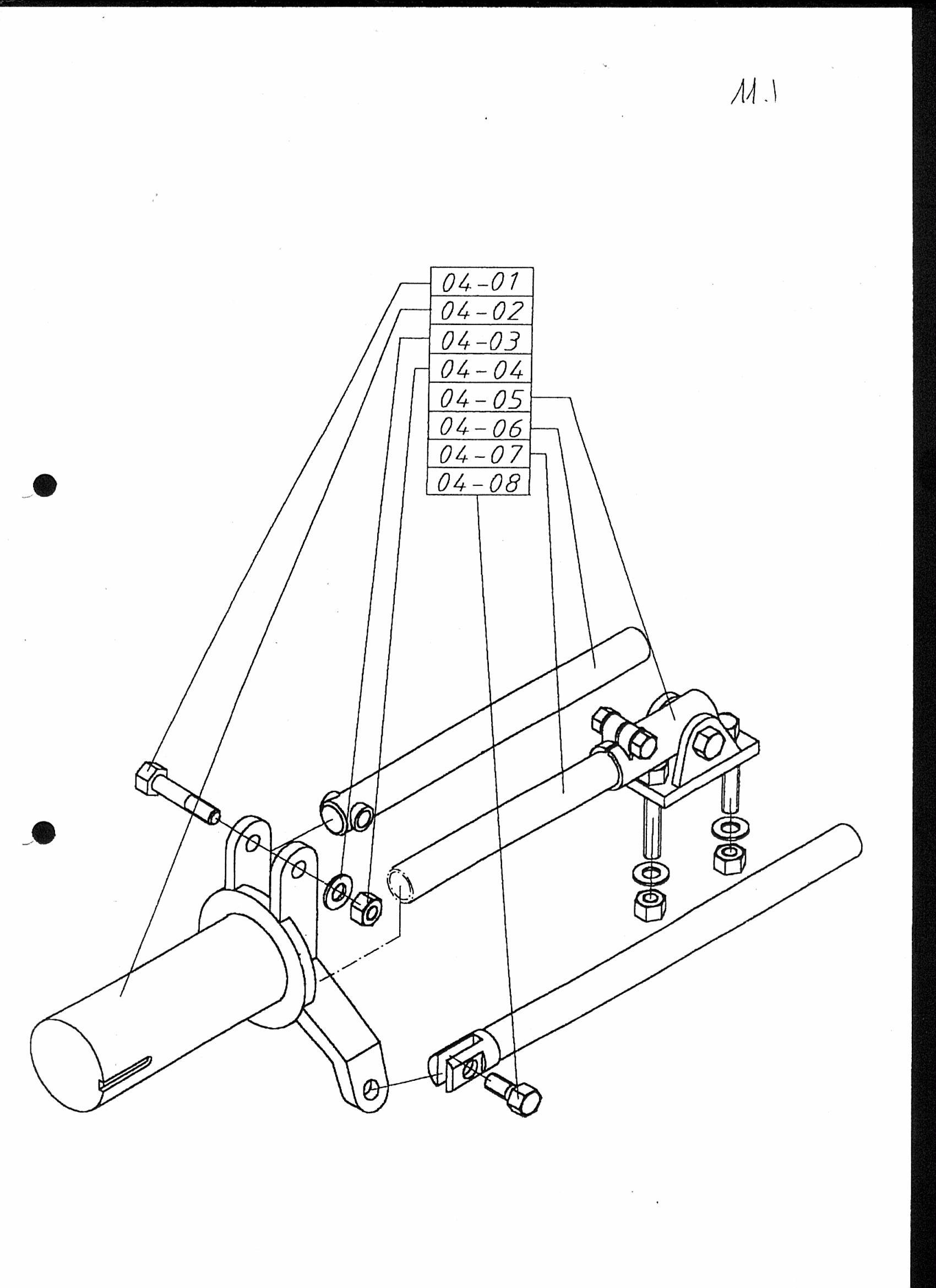

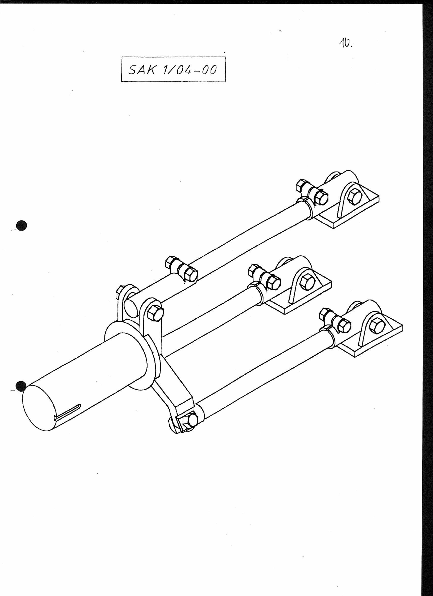

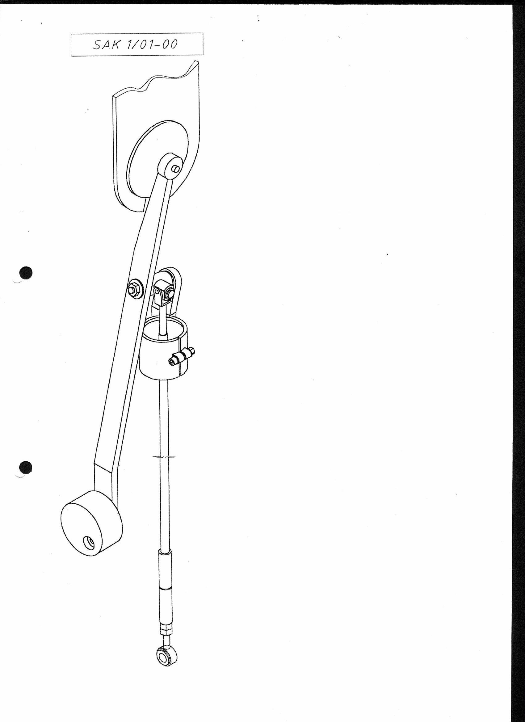

PostNapisane: 10 paź 2017, o 20:56
Posty: 1328
Podziękował : 918
Otrzymał podziękowań: 237
Uprawnienia żeglarskie: jkżb

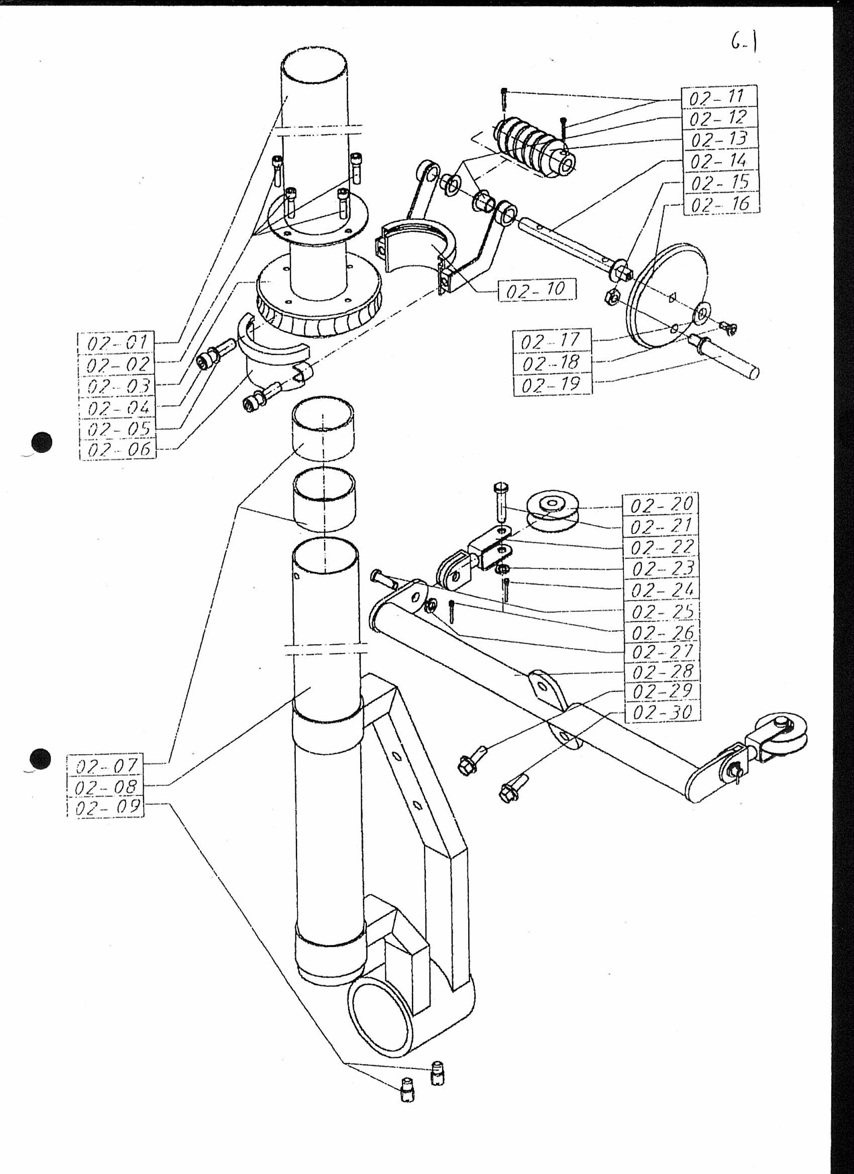

0000001.jpg [ 160.96 KiB | Przeglądane 12754 razy ]
0000003.jpg [ 187.71 KiB | Przeglądane 12754 razy ]
Za ten post autor reed otrzymał podziękowania - 2: emeryt, Marian Strzelecki
PostNapisane: 10 paź 2017, o 20:58
Posty: 1380
Podziękował : 246
Otrzymał podziękowań: 150
Uprawnienia żeglarskie: sj
ULTIMA T. napisał(a):
Moge ci go dac jesli mozesz odebrac w FR niedaleko Lyonu.
Drugi w kolejce !

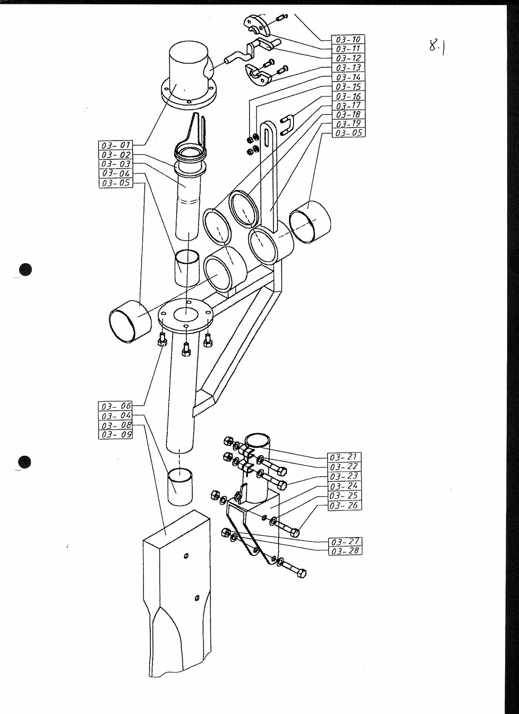

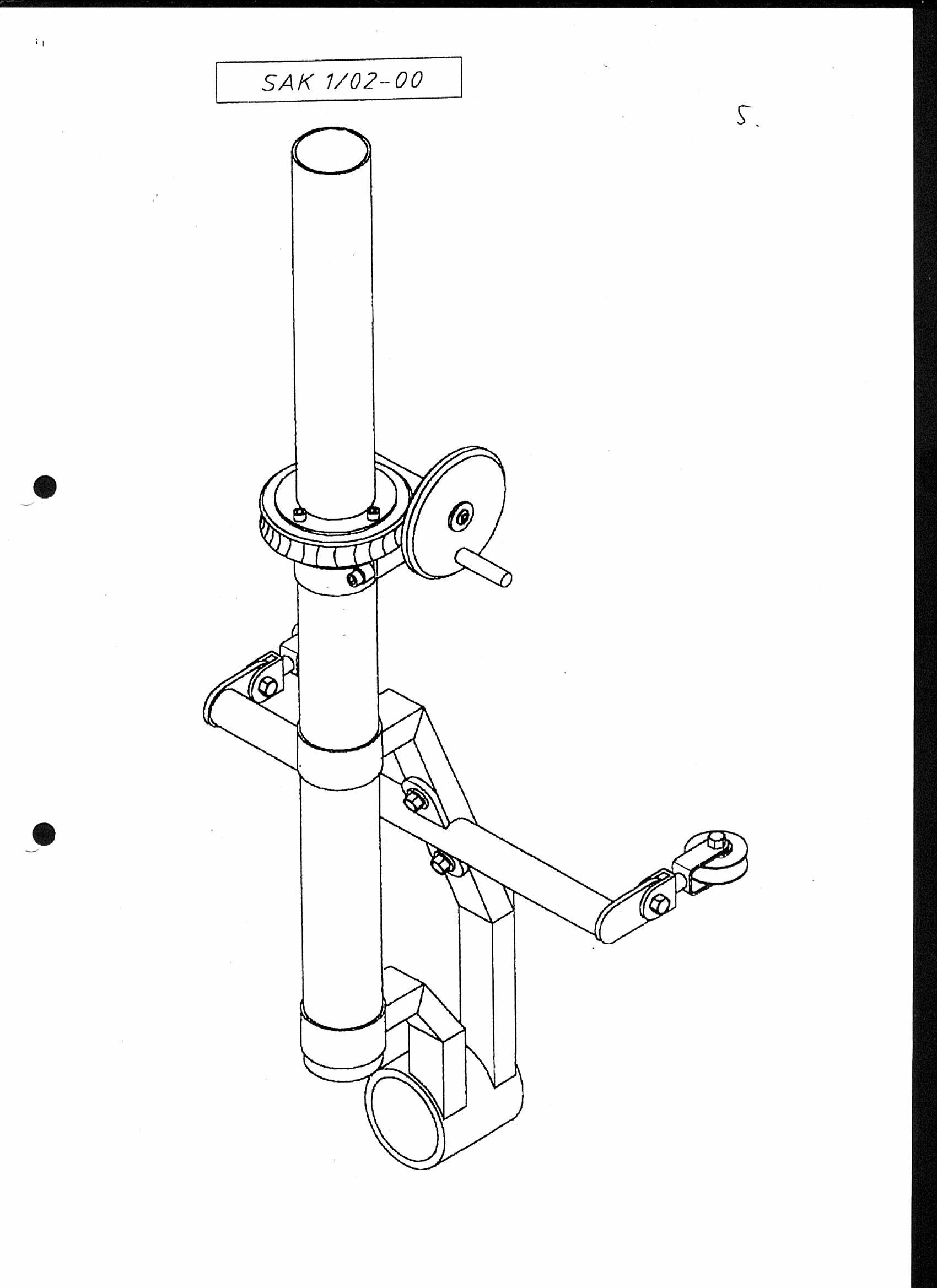

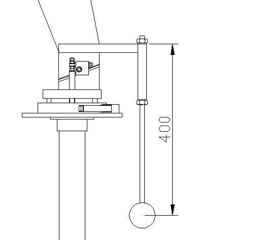

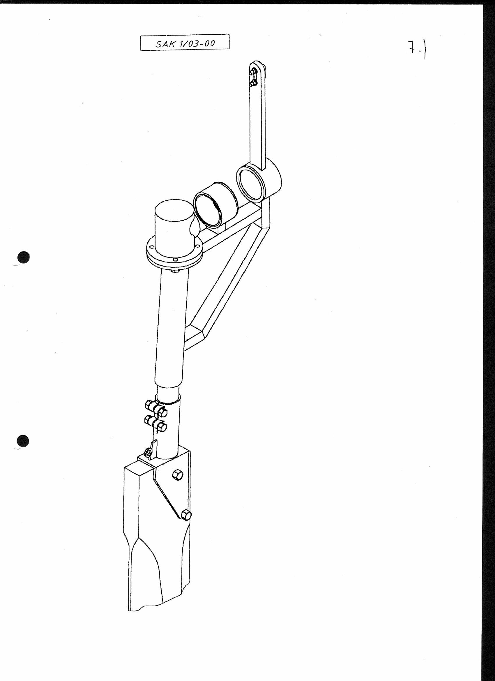

PostNapisane: 10 paź 2017, o 21:01
Posty: 1328
Podziękował : 918
0000006.jpg [ 281.39 KiB | Przeglądane 12745 razy ]
0000009.jpg [ 231.51 KiB | Przeglądane 12745 razy ]
0000008.jpg [ 201.27 KiB | Przeglądane 12745 razy ]
0000005.jpg [ 163.99 KiB | Przeglądane 12747 razy ]
0000004.jpg [ 334.75 KiB | Przeglądane 12747 razy ]
Za ten post autor reed otrzymał podziękowanie od: Marian Strzelecki

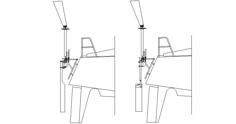

Szukam szkiców, rysunków, fotek mechanizmów składania servo ruddera. Posiadających, proszę o podzielenie się.
servo rudder.jpg 3.jpg [ 9.29 KiB | Przeglądane 12624 razy ]
servo rudder.jpg [ 8.85 KiB | Przeglądane 12624 razy ]
Servo rudder.png [ 51.72 KiB | Przeglądane 12624 razy ]

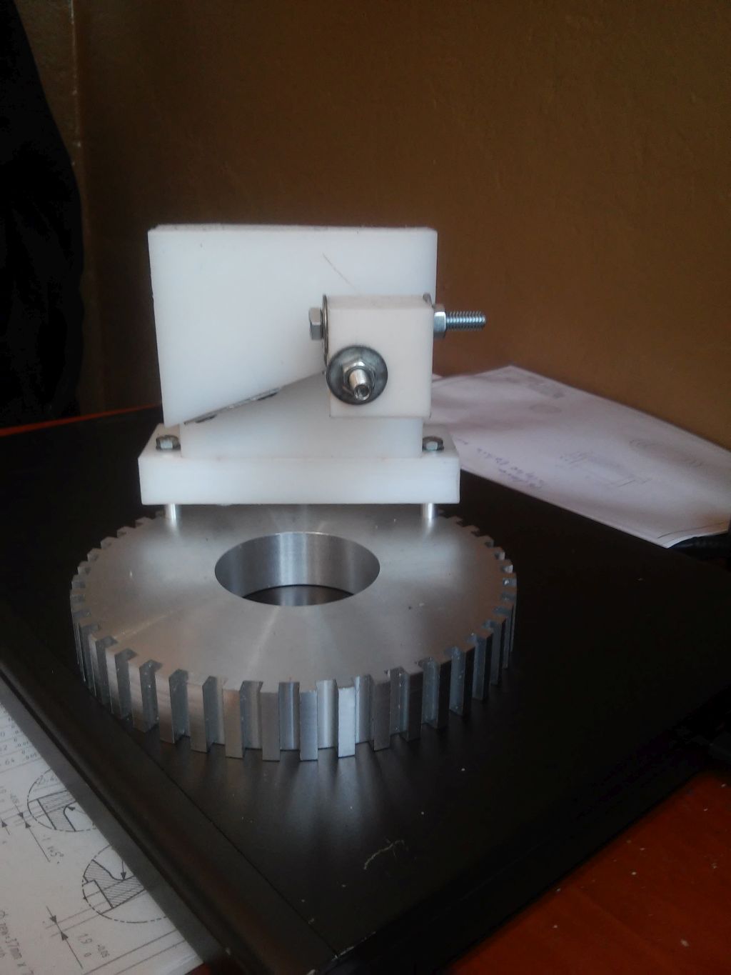

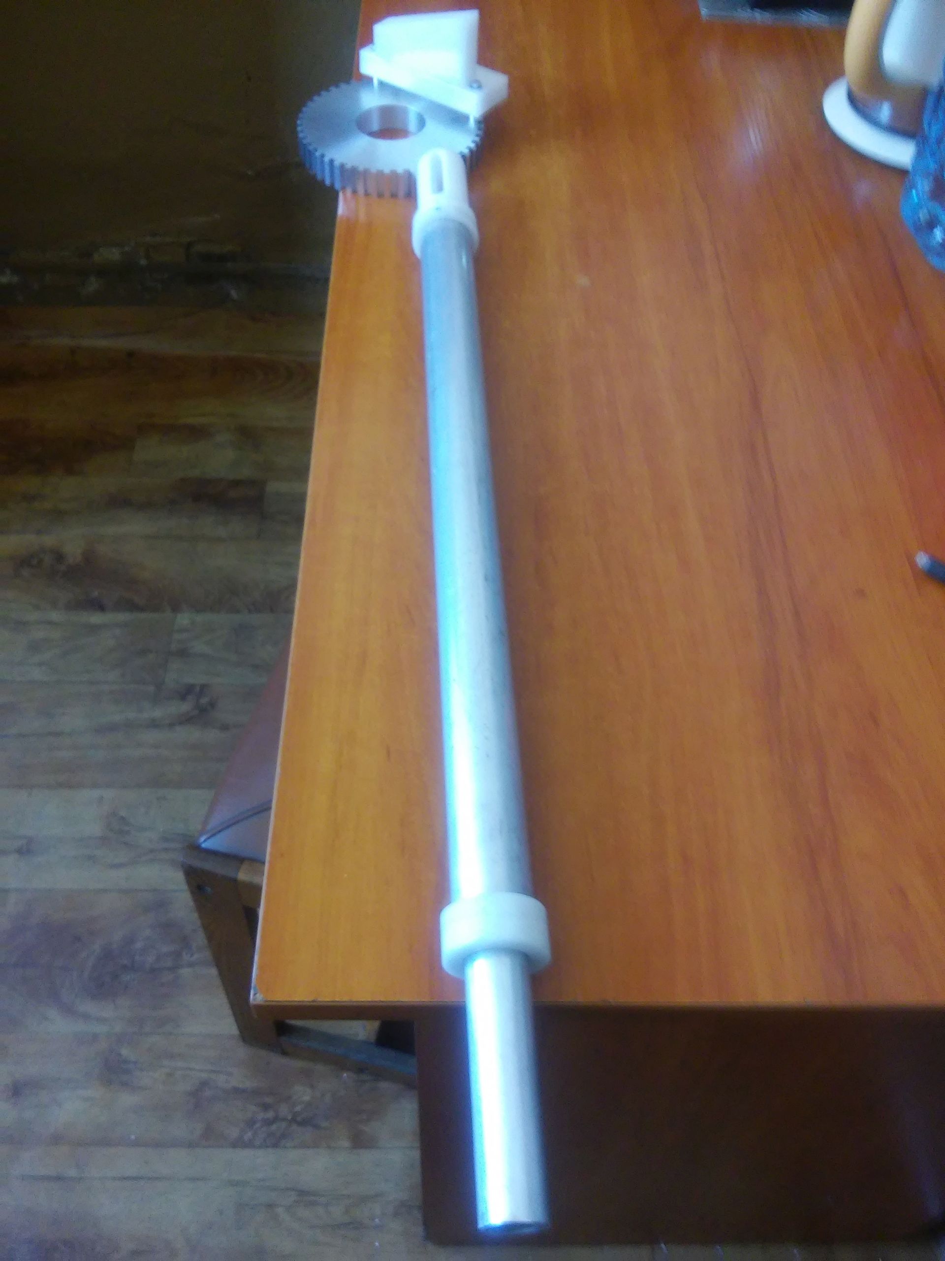

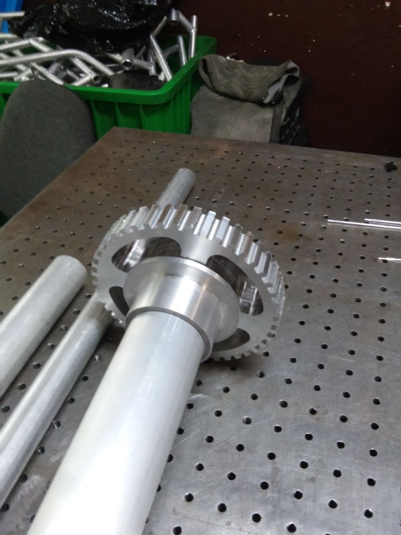

Pierwsze detale samosteru wiatrowego zeszły z maszyn. :D
Sam. 2.JPG [ 91.05 KiB | Przeglądane 12495 razy ]
Sam. 1.JPG [ 86.35 KiB | Przeglądane 12495 razy ]

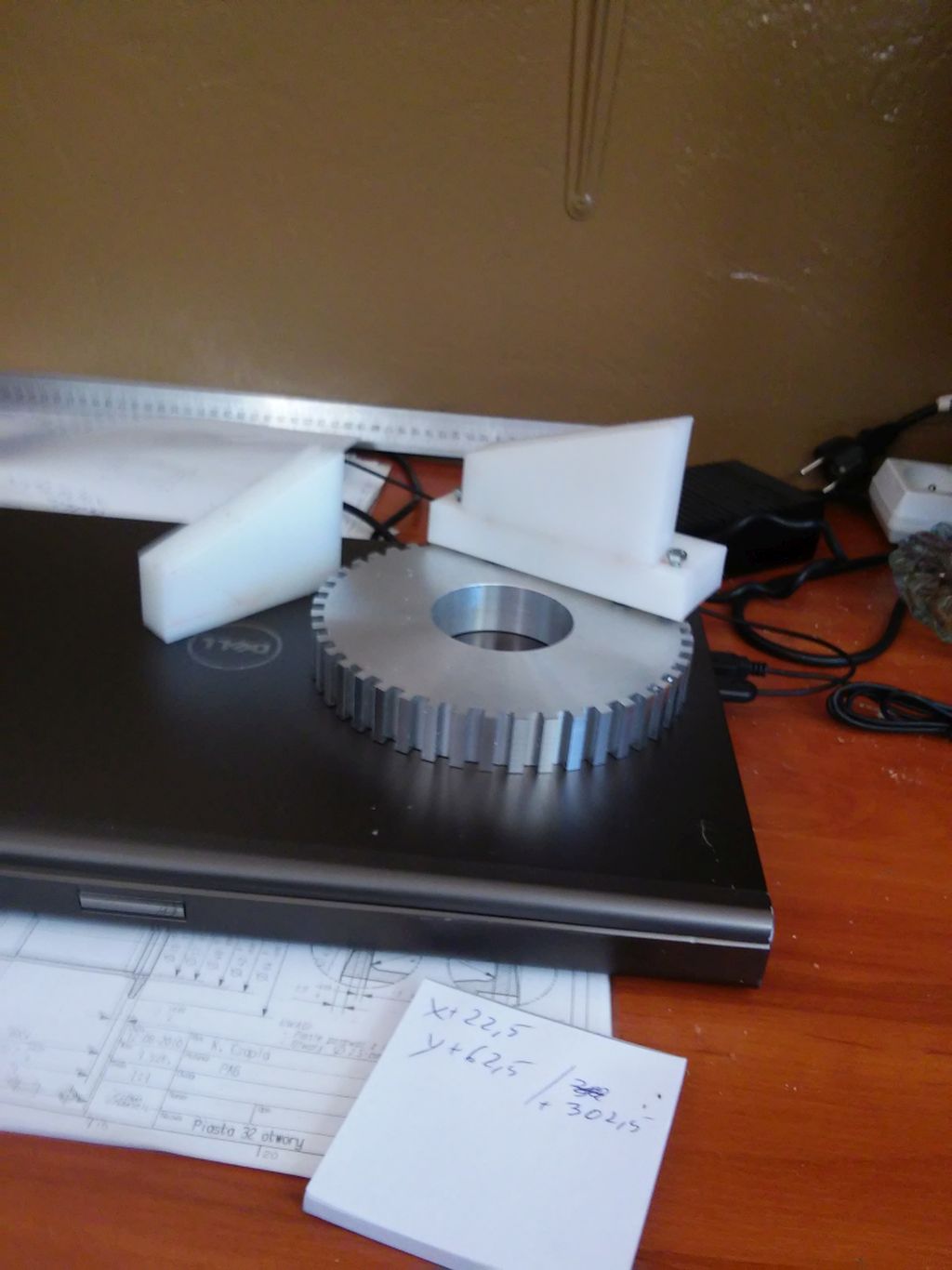

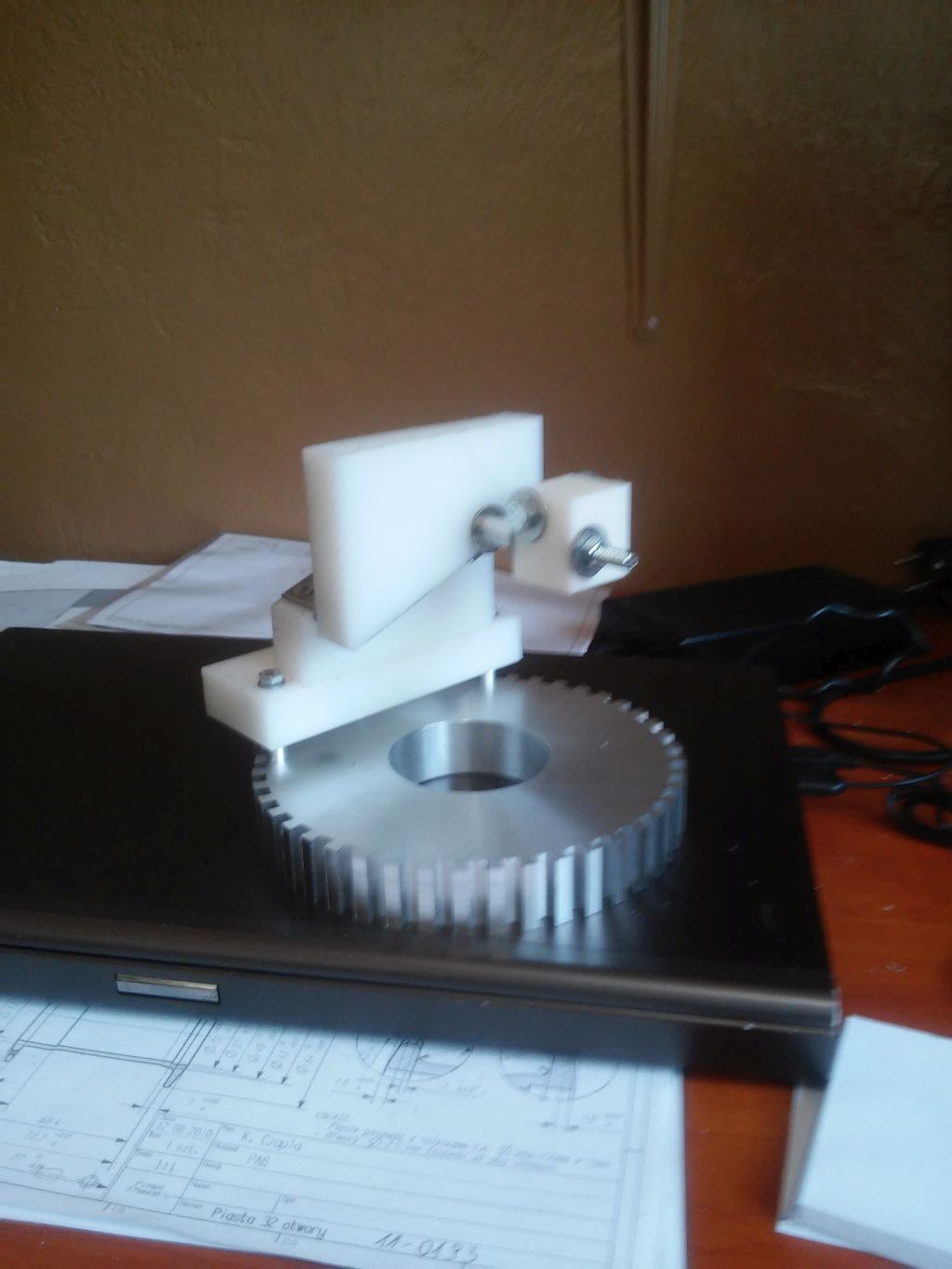

Zawias statecznika (jeszcze bez zawiasów) zrobiony i wstępnie przymocowany do obrotnicy.
Jutro spróbuję kupić w żeglarskim zawiasy nierdzewne i zmontować całość.
Sam. 3.jpg [ 103.24 KiB | Przeglądane 12448 razy ]

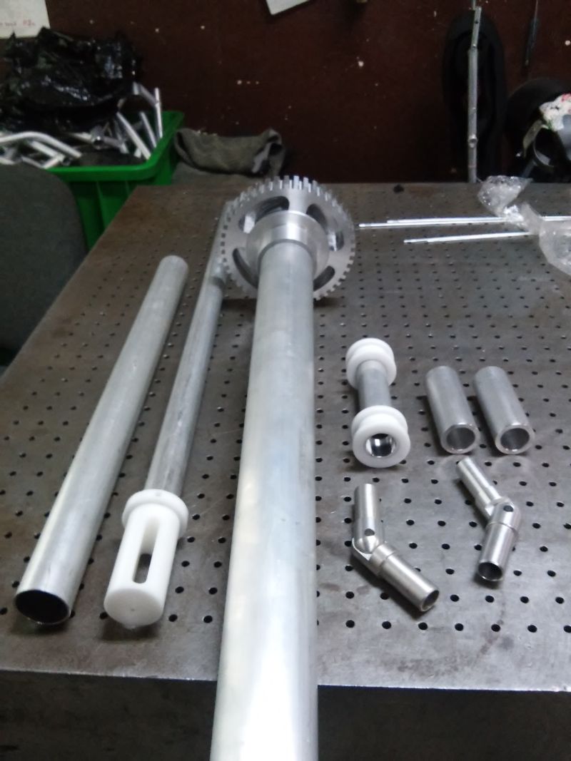

Serwo steru gotowe. Z tulejkami i podkładkami z Delrinu. Kupiłem zawiasy, ale jakieś takie ainfachowe, w cenie i wykonaniu. Innych brak, albo mają po jednej sztuce, przygwożdżone do lady, wystawowo.
Sam. 4.jpg [ 336.18 KiB | Przeglądane 12392 razy ]

Zawias statecznika z przegubem popychacza praktycznie skończony. Problem za śrubą oczkową do przegubu. W internecie są, w realu były, albo będą.
Sam. 6.jpg [ 83.62 KiB | Przeglądane 12354 razy ]
Sam. 5.jpg [ 97.51 KiB | Przeglądane 12354 razy ]
PostNapisane: 18 paź 2017, o 18:23
Posty: 1380
Podziękował : 246
Mam pytanie, jaki powinien być ciężar przeciwwagi statecznika którego ciężar wynosi ok. 0,5 kg. Ramie po którym można przesuwać przeciwwagę statecznika ma długość 400 mm.
Przeciwwaga.JPG [ 15.16 KiB | Przeglądane 12343 razy ]
PostNapisane: 19 paź 2017, o 08:00
Dołączył(a): 12 lut 2015, o 16:10
Posty: 190
Podziękował : 38
Otrzymał podziękowań: 43
Uprawnienia żeglarskie: Sternik Morski
A to nie zależy czasem od odległości środka ciężkości statecznika od osi obrotu tegoż?
