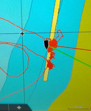

Jak na zdjeciu ponizej. Wszystko mam powylaczane, zarowno na tablicy jak i glowny bezpiecznik, a jak wracam na lodke to i tak mam taki ladny rysunek minimalnych ruchow jakie lodka wykonuje. Przy wylaczonym glownym bezpieczniku plotera oczywiscie wlaczyc nie moge. Nie zakladam, ze to zuzywa duzo pradu, ale jednak zawsze cos, tylko nie bardzo rozumiem jak. Czy ploter (B&G Vulcan) ma jakas wewnetrzna baterie, ktora pozwala takie dane zapisac czy mam cos nie tak w instalacji elektrycznej?

Krótka odpowiedz brzmi - na pewno. Większość urządzeń gps ma wewnętrzna pamięć gdzie zapisuje log, niezależnie od tego czy są włączone czy nie. Można się temu dziwić ale powód jest bardzo prozaiczny - robiąc to, odbiornik „wie gdzie jest” cały czas, dlatego start do pracy nie trwa tak jak kiedyś (dekady temu) pół godziny a zwykle wręcz parenascie sekund.
Wiem, że takie układy funkcjonują w odbiornikach gps - ale jak technicznie zrealizowane są to już dokładnie nie będę mogła powiedzieć. Instrukcja Zeusa na ten temat milczy, można poszperać w innych markach ;)
Sprawa jest prosta - wręcz banalna - ustaw w ploterze dolną granicę rejestracji śladu na wartość 1 kn.
Temat masz rozwiązany - bo masz pewnie tą wartość ustawioną domyślnie czyli pewnie na 0,1 kn.
Miałem to samo i po ustawieniu jw. temat zniknął.
Tak mam prawie na pewno, resetowałem ostatnio i nie zmieniałem nic w takich ustawieniach. Poprawie i będę raportował. Dzięki.
Ale to nie spowoduje, że ploter przestanie zużywać prąd (być aktywny), a jedynie że nie będzie tego widać (stłucz se pan termometr - nie będziesz pan miał temperatury). Przecież aby stwierdzić, że jest (lub nie ma) prędkość 1 w. odbiornik musi określać pozycje... :roll:
