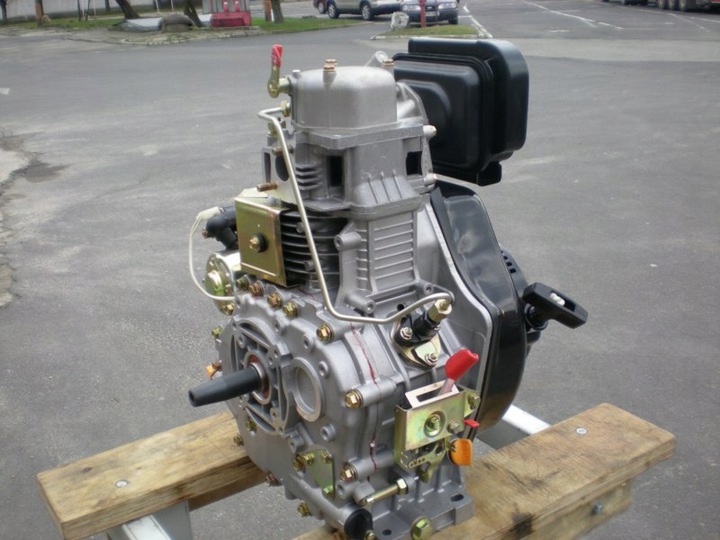

Mini Hydro Diesel Generator in Food Truck
https://pl.aliexpress.com/item/4000993032026.html
Na silniku typ JD178F/E https://www.cccme.cn/products/detail-8032044.aspx
Ewentualnie kupić silnik wysokoprężny chłodzony powietrzem https://www.google.com/search?q=JD178F% ... 03&bih=619 i prądnice z generatora benzynowego i połączyć jedno z drugim.
Zapytać u producenta https://awapower.pl/serwis_czesci.html o generator na silniku diesla ...
SILNIK-DIESEL-186-HR-10-KM-DO-GENERATORA-nowy.jpg [ 101.14 KiB | Przeglądane 6565 razy ]
https://allegro.pl/oferta/silnik-diesel ... lBEALw_wcB
Za ten post autor Wojciech otrzymał podziękowanie od: baoo
Uzupełniająco link do producenta generatorów z większym wyborem produktów http://www.honlufoodcart.com/productgro ... ndex.88.50

tomasz piasecki napisał(a):
baoo napisał(a):
Tylko, że on jest chyba równie mały co hultajski diselek Yanmara który mamy. A gdzie zmieścić w komorze jeszcze silnik elektryczny? Wydaje się, że nie tym tropem powinienem iść. A pojawił się tylko z powodu Webasto.
Przerabiałem ten temat i z racji kłopotów przestrzennych (na łódce poniżej 40 stóp nigdzie się nie to-to nie mieści), trudności instalacyjnych (podłączenia chłodzenia wodą i wydechu) oraz niepożądanych atrakcji dźwiękowych - dałem sobie spokój
Jest jeszcze jedna, interesująca opcja - generator (za przeproszeniem) wałowy, zamocowany za silnikiem, napędzany paskiem klinowym od wału śruby (o ile zmieści się pod kokpitem).
Taka maszyneria nie tylko może zastąpić osobny, zewnętrzny hydrogenerator, ale jest lżejsza, pomijając znacznie korzystniejsze - niż za pawężą - położenie środka ciężkości.
_________________________________________
tomasz
To u mnie nie przejdzie. Silnik pod stołem, śruba pod schodkami. Wał dzieli podległe w wejściu.
Dlatego rozważałem opcje silnika elektrycznego/generatora w jednym. Plus mały generator diesla jako zapas/dodatkowe lądowanie np. przy wymuszonej dłużej jeździe na silniku elektrycznym i deficycie ładowania.
Adam po co mi falownik? Ja mam 8 konny silnik. Mocniejszy alternator dużo mi nie da. Z tych 15-20A co robi może wyciągnę 30. Przyrost niewielki, a obciążenie silnika duże. Teraz jest optykę fajnie ze lądowanie mam już na jałowych obrotach. A pojemności użytkowej litówek mam ponad 250.
Kocurze gdybym robił łódkę na Bałtyk to bym po prostu wstawił silnik elektryczny, drugi bank lifepo4 i już. Żaden diesel nie byłby już potrzebny. Ale na dłuższe pasaże lądowanie z silnika się nie sprawdza.

Bombel napisał(a):
Jako kryteria podałeś wyłącznie rozmiar i wagę. Nic nie wspomniałeś o tym co masz ani o dodatkowych urządzeniach "towarzyszących". Określ więc dokładnie co Cię interesuje, moc, pożądane wymiary i wagę, inne wymagania. Wiadomo będzie czego szukać.
Firma ROTEK produkuje kilka/naście typów małych, mniejszych i całkiem malutkich generatorów, tak na dieslu jak i na benzynie. Ale to Twój wybór. Ja bym sprawdził.
Może i mały ten generator, ale za to jaki gustowny
Czy ten ci się bardziej wydaje gustownym?
https://www.olx.pl/dom-ogrod/narzedzia/ ... tor-rotek/
Gustowny ale benzyniak. Raz ze to średnia ciecz na jachcie. Niebezpieczne i będzie śmierdzieć. No i paliwo inne niż do Webasto.
Waga i wymiary są kluczowe bo mnie ograniczają. A mój pobór to od 3 do w porywach 6A/h. Nie potrzebuje niczego dużego/mocnego. Fajnie gdyby był wstanie utrzymać w pracy ciągłej silnik elektryczne, ale nie jest to wymóg podstawowy. Łódka 30 stóp, waga do 3t.
