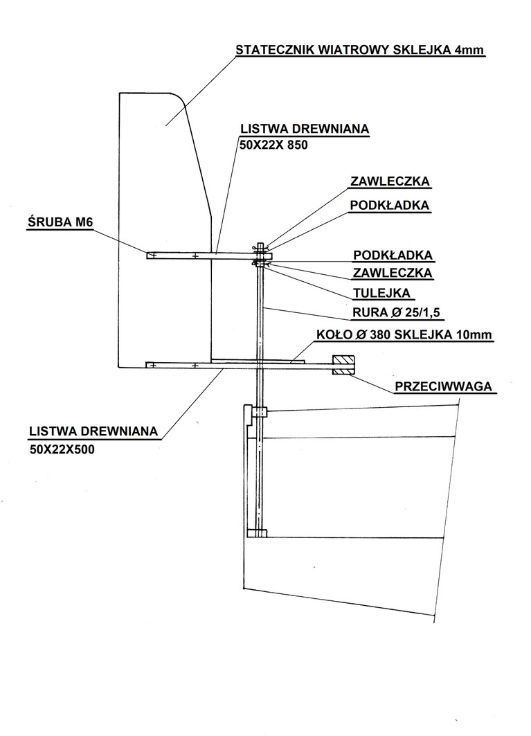

Tu masz schemat :
https://i.pinimg.com/236x/da/ca/85/daca ... 4e2f59.jpg

Masz gdzieś do góry schemat, skrzydełko za pomocą dzwigni przenosi na oś steru moment skręcający za pomocą wygiętego pręta na wał z wyfrezowanym podłużnym otworem.... ;) Dla mnie proste.

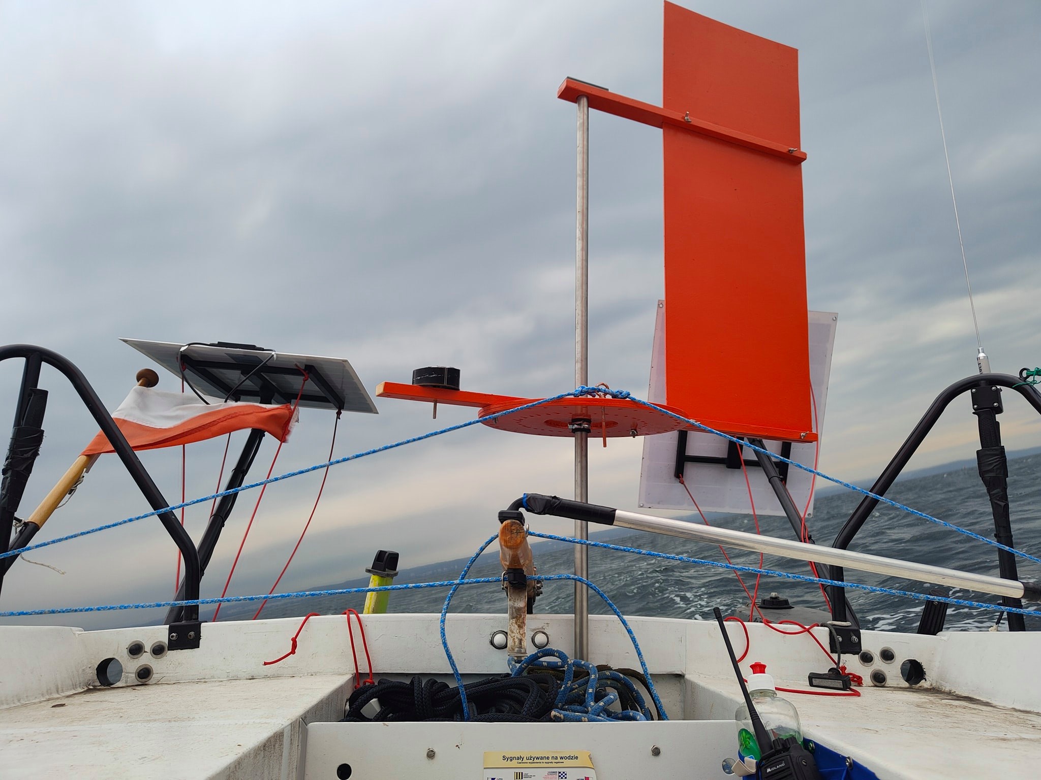

I mały i prosty i lekki i sprawdzony *... a Wy ciągle o tych skomplikowanych żelaztwach..
http://maderski.pl/blog/index.php?id=93fjd3ee

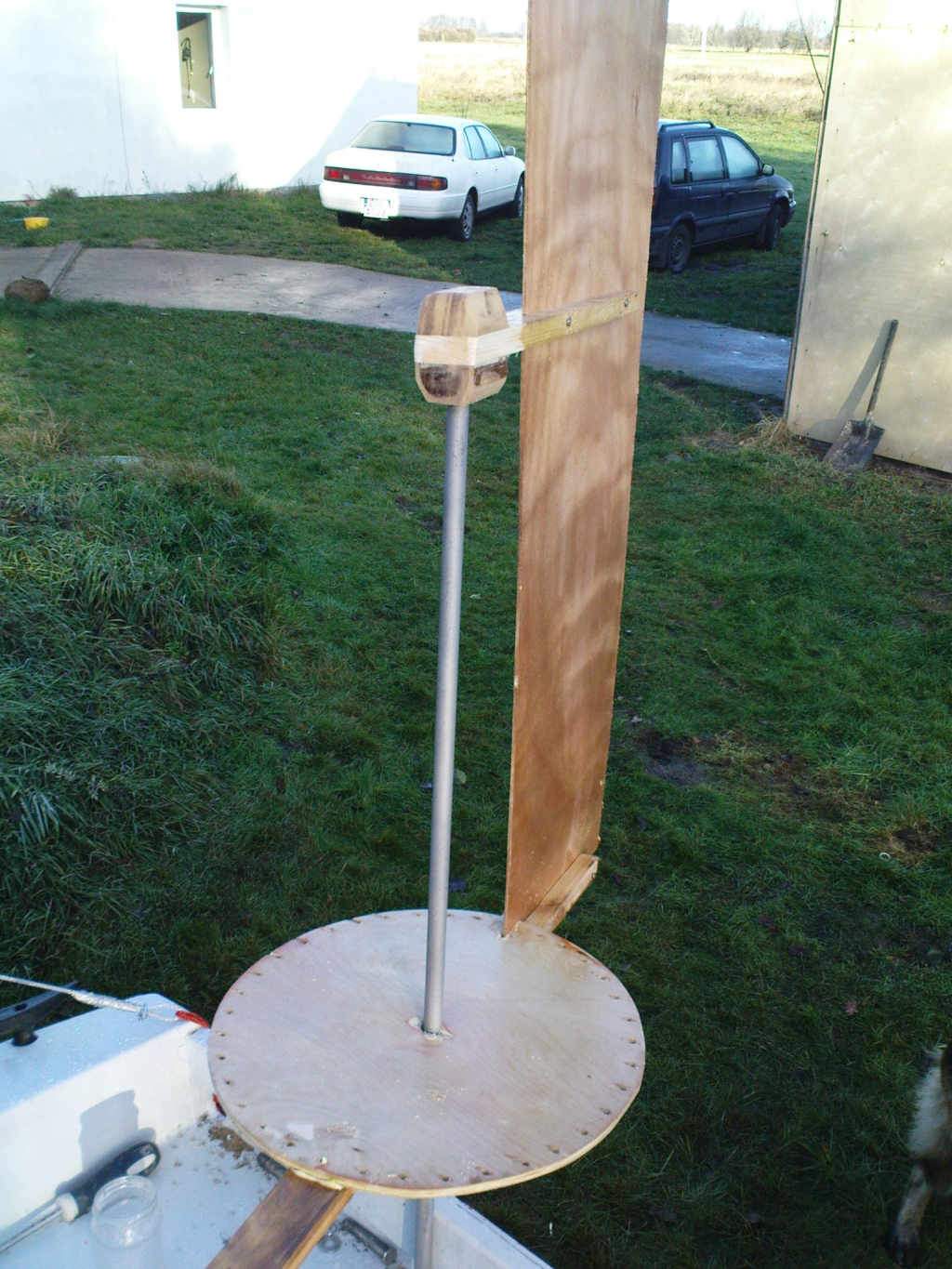

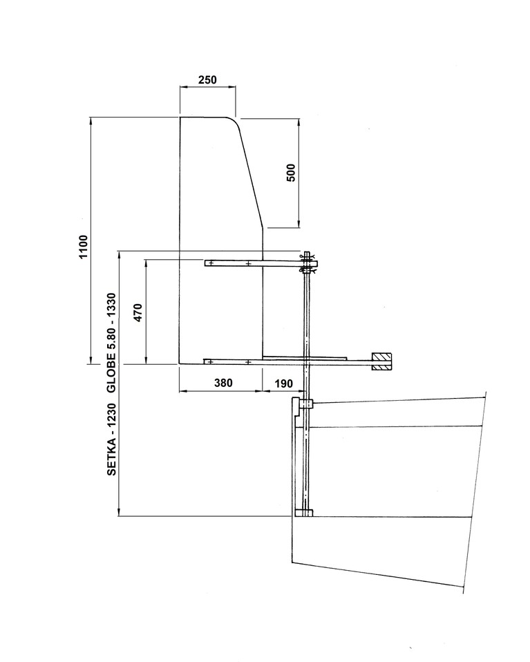

Najprostszy samoster wiatrowy
Opublikowany przez J.Maderski w - · 4/10/2021 10:35:00
Czego oczekujemy od samosteru? Przede wszystkim skutecznego działania i niezawodności. Lepiej używać prostej konstrukcji która doprowadzi nas do mety niż skomplikowanej która zawiedzie w połowie drogi. Podczas regat Setką przez Atlantyk zastosowano jeden samoster z płetwą wspomagającą na krawędzi spływu steru, dwa samostery typu servo-pendulum i osiem najprostszych samosterów działających bezpośrednio na rumpel. Wszystkie samostery były wykonane samodzielnie. Zawiódł tylko jeden servo-pendulum. W połowie Atlantyku nie wytrzymał obciążeń na dużych falach i przy silnym wietrze. Prowadzący na drugim etapie Kacper Kania stracił pozycję i ręcznie sterował do mety którą przeciął jako drugi. Najprostsze samostery mieli zwycięzcy Setką przez Atlantyk 2012 i 2016 - Szymon Kuczyński i Lech Stoch.
Poniżej na fotografiach i rysunkach pokazuję taki najczęściej stosowany samoster. Pracował na ośmiu Setkach startujących w SpA a na Skwarku był samosterem zapasowym. Nie jest szczególnie wrażliwy na zmiany wiatru ani precyzyjny. Ma jednak najważniejsze zalety, jest prosty i niezawodny. Jest przy tym tani i można go zbudować w czasie mniejszym niż jedna godzina. Budowa jest bardzo prosta i każdy sobie z nią poradzi. Koszt znikomy. Jedna rurka, dwie listewki, dwa kawałki sklejki, dwie zawleczki i dwie podkładki mogą Was przeprowadzić przez ocean.
Dodam, że na ( już kilku ?) Mini-580 także przesterowały ocean.
Nie bardzo sobie wyobrażam coś prostszego niż to:
(do tego stopnia proste, że nawet ja to podziwiam) i już zacząłem go robić ;-)

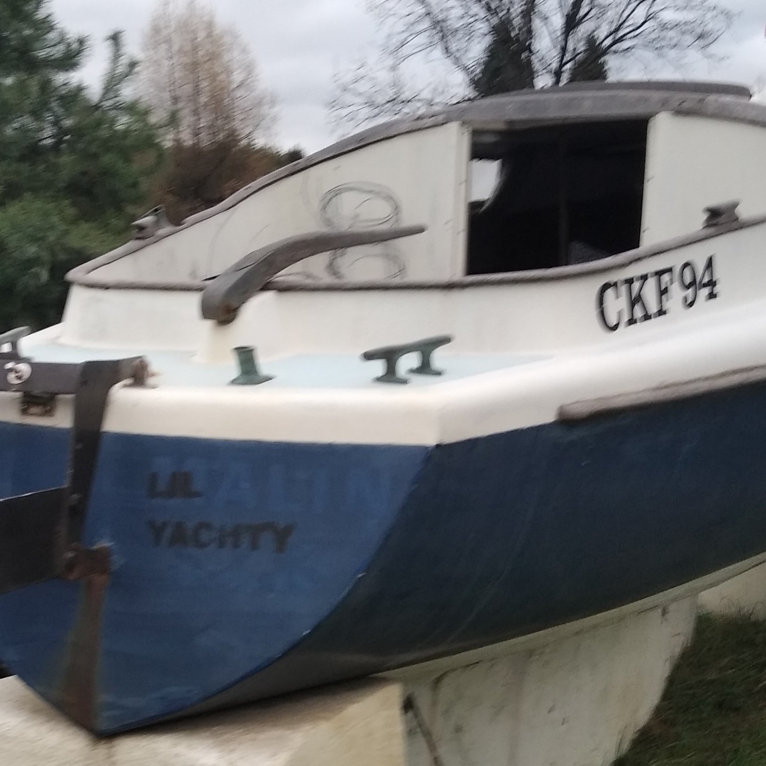

IMG_20211105_143139 (2).jpg [ 368.67 KiB | Przeglądane 5858 razy ]

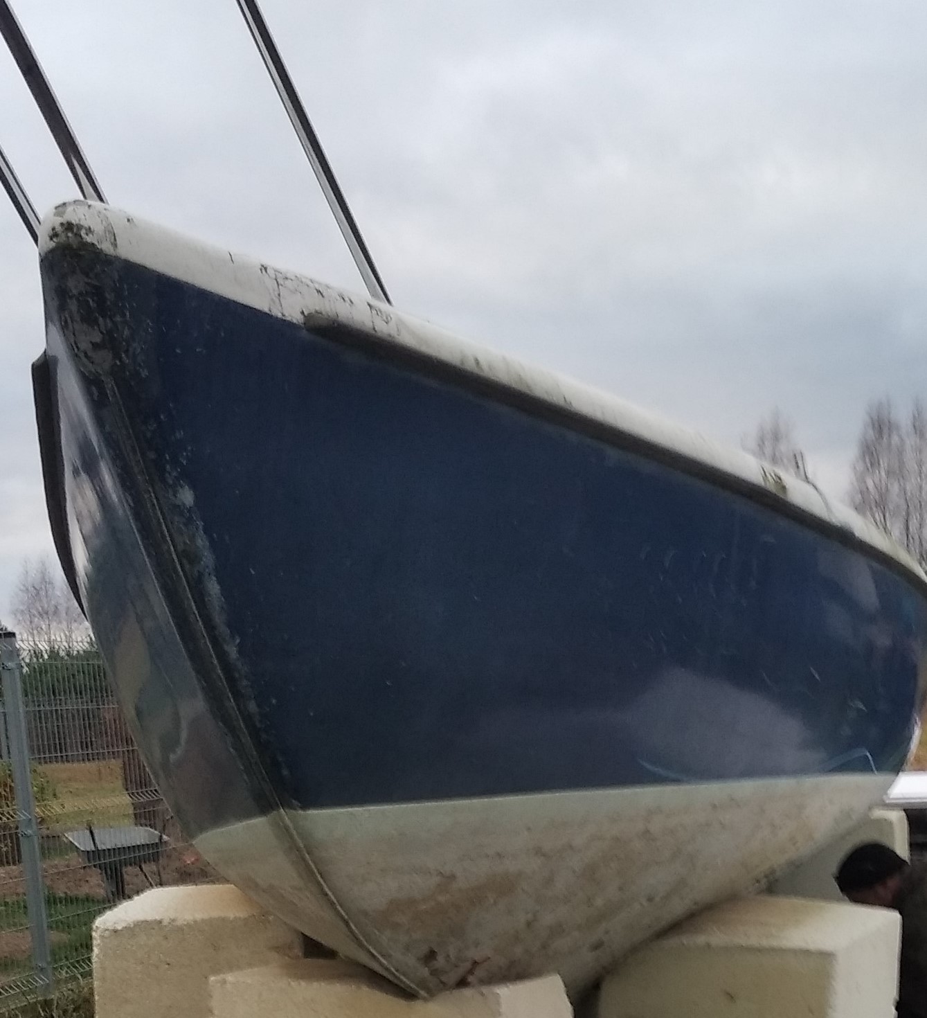

IMG_20211105_143207 (2).jpg [ 286.04 KiB | Przeglądane 5858 razy ]
Zanim dopieszczę ( zakup i remont) to jeszcze trochę czasu upłynie

Ale, skoro mowa o prostych samosterach wiatrowych, to warto by spytać, co Baoo myśli na temat działania samosteru do "Piećsetki" na której żeglował ?
Działał. Zbudowałem go z resztek. Jeden zakup celowy - rurka alu za 6 pln.
Leży do tej pory na półce.
Działał w każdych warunkach. Pewnie dlatego, że miał do prowadzenia dobrze zrównoważaną łódkę.
Na tejże łódce zrobiłem Poloneza w 4,5 doby (nie było wiatru) bez żadnego samosteru czy autopilota.
Moim zdaniem najpierw łódka, potem jej trym, a na końcu system autosterowania.
