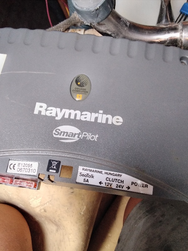

Zalaczam zdjecie.
20210516_145849_copy_600x800.jpg [ 195.85 KiB | Przeglądane 5359 razy ]
PostNapisane: 29 cze 2022, o 15:18
Posty: 14397
Podziękował : 1966
Otrzymał podziękowań: 2056
Bardzo prosto, podłączasz dwa przewody "+" i "-" z silnika servonapędu ( nie ma znaczenia czy jest to napęd liniowy, pompa hydrauliczna, napęd montowany pod kołem sterowym, czy rumplowy) pod styki opisane jako "motor".
https://www.manualslib.com/manual/14186 ... =19#manual
Sorry, ale na podstawie takich danych, jakie zamieściłeś, tylko tyle mogę Tobie pomóc, albowiem niezależnie od tego jaki masz komputer kursowy z serii SPX, sposób podłączania jest taki sam.
Jeśli chcesz, żeby Tobie udzielić pomocy zacznij proszę swoje wątpliwości opisywać w sposób zrozumiały. Co to jest "zębatka do napędu", chodzi o napęd paskiem zębatym, gdzie silnik jest osobnym elementem ? Takie rozwiązanie było stosowane w starych autopilotach Autohelm/Raymarine.
Zdjęcie kurskomputera nic tu nie pomoże.

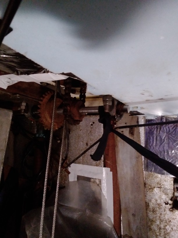

Zdjecie zebatki.
20220629_111702_copy_612x816.jpg [ 98.85 KiB | Przeglądane 5343 razy ]

Dzieki za szybka odpowiedz.
Wyslalem zdjecie zebatki ktora jest na wale
pod podlaga kokpitu na ktorym stoi kolumna z
kolem sterowym. Kolo ma swoja zebatke ktora
napedza linki do steru. Ta na zdjeciu nie jest podloczona
do niczego. Mialem oryginalny manual po wlosku
i tam bylo zdjecie silnika ktory byl zamocowany na
scianie i polaczony z ta zebatka lancuchem.
To byl oryginalny silnik do autopilota. Jaka elektronika
nie nie wiem bo jacht z 1976. Ten system co jest zainstalowany
pisze maid in hungary i chyba gdzies z roku 2000.
Jest ten komputer co na zdjeciu display ktory byl przy
kole sterowym i czujnik polozenia steru . Gdy polaczylem
do pradu didplay pokazuje pozycje steru i reaguje
na wychylenia. Wnioskuje z tego ze jest ok. Brak tylko
silnika serwomotoru nie wiem nazwy. Ktory by reagowal
na sterowanie z komputera i obracal sterem stosownie
do ustawionego kursu. Aha o jednym zapomnialem.
. Komputer musi wiedziec faktyczny kurs i podawac sygnaly
na servomotor. Domyslam sie ze cos w rodzaju elektronicznego
kompasu. Takie urzadzenie wydaje sie jest podlaczone
do komputera bo dysplay pokazuje kurs.
Moje pytanie jest servomotoru ktory moglbym
urzyc zeby to zaczelo dzialac. Takiego nie mam na jachcie.
Komputer posiada wyjscie opisane Ruder + - i cluch
Rozumiem z tego ze to jest sterowanie do servomotoru.
Cyfrowe czy analog nie wiem. Wazne jest zeby ten servomotor
reagowal na te sygnaly. Domyslam sie ze zasilanie do
servo byloby osobno. W takim razie do czego jest ten
cluch sprzeglo?

OK. Potrzebujesz takiego napędu:
https://stock4less.eu/products/raym8113 ... O1EALw_wcB
Raymarine produkuje od lat swój sprzęt na Węgrzech.
Powinieneś mieć jeszcze kompas elektroniczny Fluxgate, o taki:
https://kompasyachting.pl/sklep/fluxgat ... 9FEALw_wcB
Można także połączyć ploter z komputerem kursowym, z którego będzie otrzymywał dane za pomocą odpowiednich złączy w kurskomputerze.
Coś mi uciekło, nie musi to być napęd Raymarine, może być dowolnego producenta, ważne, żeby moc silnika była dopasowane do parametrów jachtu.
Tob bardzo proste urządzenie, zwykły silnik prądu stałego, który kręci się w stronę zależną od biegunowości przyłożonego napięcia. Czyli komputer kursowy, w zależności od potrzeb wysyła do silnika prąd, gdzie przewód "+" raz jest "+" raz "-". Silnik kręci się wówczas w prawo lub w lewo.
W razie pomyłki w podłączeniu można to skorygować z poziomu programowania displey'a., przynajmniej w nowszych urządzeniach.
