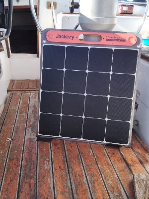

Zalaczam zdjecie.
Solar pracowal ok przez jakis czas. Chodz malych rozmiarow dawal prad na wyjsciu nawet do
4 amperow. Czyli ok 50 watow. W specs mowia ze ma pracowac w temp do 60 farenhajtow.
Na pewno bylo wiecej . Na sloncu temperatura dochdzi dobrze ponad 100.
Co moglo spowodowc uszkodzenie? Rozebralem i nie znalazlem zadnych urwanych kabli polaczen.
Napiecie 0 V. Byl na deszczu. Raz oblany slona woda.
Dzekuje za jakies rady informacje od kogos kto sie zna.
Jak to liczysz? Bo mi wychodzi ponad 70 watów. A w jego nazwie też są waty...
A nie "selcjuszow" aby (od -10° do 65°)?
Różne rzeczy. Przykładowo nieprzestrzeganie zaleceń producenta, niech obstawię - może tego:
