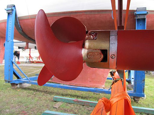

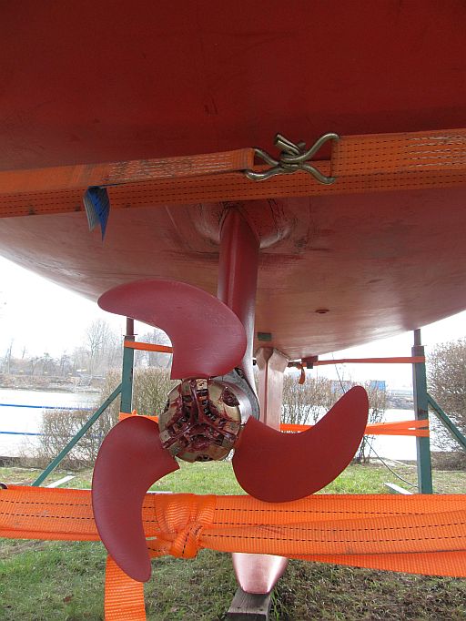

Jam nie Kurczak, ale na poprzednim jachcie - Arionie 29 długości 30 stóp - wadze ok 4 t. - z silnikiem VP 20 KM - przekładnią S-Drive - miałem śrubę składaną, trzy-łopatową 14 x 9.
Masz jacht podobnej wielkości - może to Ci coś podpowie
IMG_3641.JPG [ 53.17 KiB | Przeglądane 7975 razy ]
Śruba rozlożona.JPG [ 75.65 KiB | Przeglądane 7975 razy ]
I jeszcze jedno - bardzo sobie tą śrubę chwaliłem - miała bardzo skuteczny uciąg.

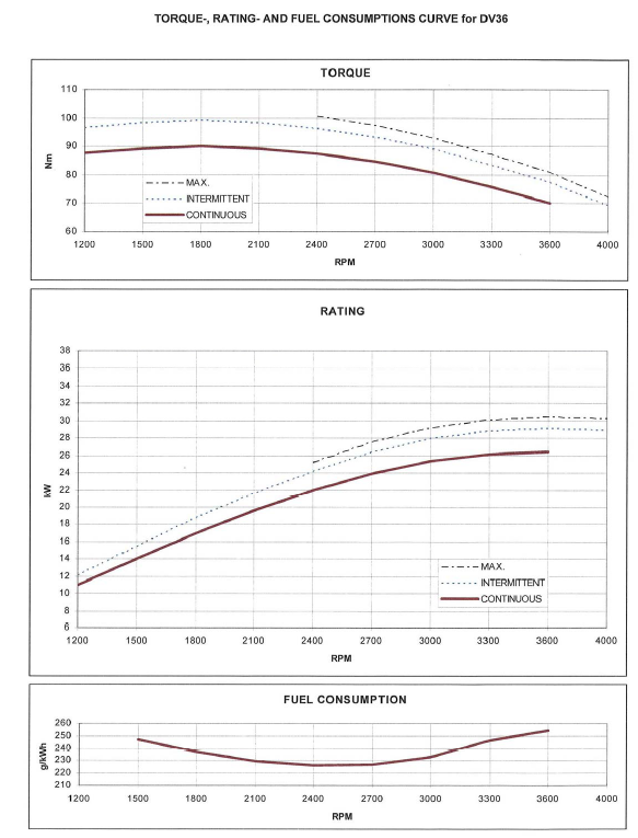

Optimum pracy diesla na jachcie to okolice maksimum momentu obrotowego, a ten jest w większości przy ok. 60% obrotów maksymalnych.
Niektórzy producenci różnicują obroty max w zależności od sposobu eksploatacji silnika (np. high speed boat vs. pleasure boat vs. commercial boat), generalnie przy pracy długotrwałej pod obciążeniem obroty max to ok. 75% nominalnych obrotów maksymalnych.
Zostaje jeszcze jeden aspekt doboru śruby: minimum skoku gwarantujące utrzymanie kursu przy małej naprzód. Niestety tu programy liczące nie są idealne - potrzeba sprawdzić po montażu śruby, jak jacht się zachowuje.
Jaka śruba jest zamontowana aktualnie? Poza tym, że na wał 25mm i że składana nie ma informacji. Może się okazać, że jest optymalna, a problem skuteczności napędu tkwi w silniku. Oczywiście śruba stała jest nieco efektywniejsza, ale ma, jak wspomniano wyżej, swoje słabe strony.
Za ten post autor Gregor39 otrzymał podziękowania - 2: robertrze, tomasz piasecki

Przykładowy wykres momentu obrotowego, mocy i zużycia paliwa w funkcji mocy.
