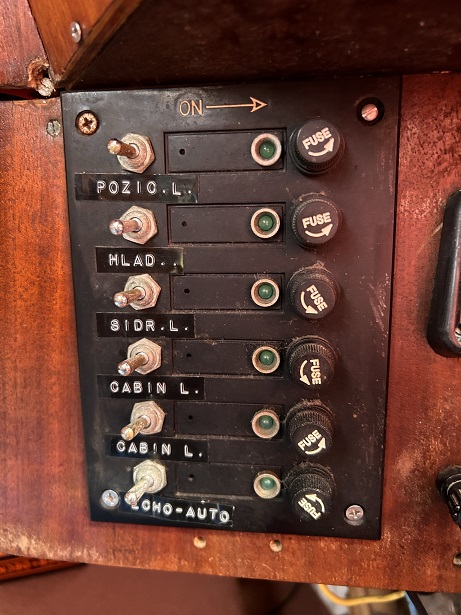

mamy problemik z elektryka i moze ktos ma pomysl, prosze.
Kilka dni temu przestalo nam dzialac swiatlo na zaglowce (40 letni colvic ufo) i na panelu z bezpiecznikami wszystko miga (takt mniej wiecej dwusekundowy). Silnik odpala bez problemu (jest na innym akumulatorze).
Zalaczam zdjecie panelu z bezpiecznikami (dla zilustrowania "co mam na mysli").
Ma ktos prosze pomysl co moze byc przyczyna (n.p. akumulator poszedl? zwarcie "pozimowe" na jakis kablach?)
Z göry pieknie dziekuje.

pan.jpeg [ 124.55 KiB | Przeglądane 5248 razy ]

Sprawdz napięcie na akumulatorze może akurat jest na granicy i o ile jest zabezpieczenie przed nadmiernym ładowaniem odcina.
Możesz dla próby zamienić akumulatory.

Poza napięciem sprawdź styki na doprowadzeniach (+) i (-) - czasem brak dobrej masy daje takie efekty.
