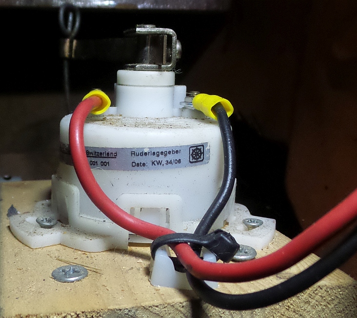

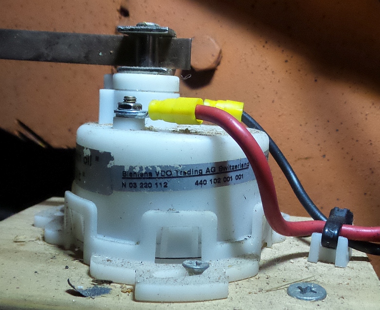

Potrzebny mi wskaźnik położenia steru, bo optycznie nie ma jak sprawdzać.
Znalazłem taki, pasujący do pozostałych przyrządów i niedrogi:
https://allegro.pl/oferta/analogowy-wsk ... 2344446974
Pytanie tylko, czy on się dogada z czujnikiem, który mam na łodzi.
Ktoś poradzi?

To zależy od tego, jaki zakres rezystancji mierzy.
Twój czujnik pracuje w zakresie 3-180Ω.
Natomiast nie mogę się dogrzebać, w jakim zakresie pracuje ten wskaźnik. Może zapytaj sprzedawcę, czy ma informacje na ten temat.

Wskaźnik kąta steru wyświetla kąt steru lub sterów. Nadawcy pracują, mierząc kąt steru lub steru, i konwertując go do poziomu, gdzie 180 omów jest równe prawej burcie, 95 omów jest środkowym punktem, a 10 omów wyświetla port na wskaźniku steru.

Są dwa standardy: 0-190ohm (EU) i 90-900ohm (USA).
VDO i Ultraflex to firmy europejskie, więc sprzęty powinny się dogadać. Parametry „nadajnika” możesz sprawdzić miernikiem.
