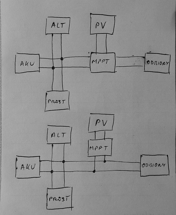

Przeszukując internet, trafiłem na dwie wersje instalacji (choć dotyczą one raczej kamperów).
20230618_073943.jpg [ 351.64 KiB | Przeglądane 10267 razy ]
W górnym szkicu nie pasuje mi ograniczona obciążalność regulatora MPPT.
W dolnym obawiam się uszkodzenia MPPT z powodu braku obciążenia.
Mam MPPT typu Lumiax Magicube MC4010, panele 2x315 W równolegle.
MPPT ma 3 pary zacisków: PV, Aku i Load. Czy Load może być niepodłączony (szkic dolny)?
Odpowiedź z cyklu "nie znam się...":
Obciążeniem dla regulatora jest akumulator, nie odbiorniki.
MC4010 ma dużo ficzerów IoT, pewnie dlatego chce kontrolować przepływ prądu od aku do odbiorników, ale IMHO nie musi.
Przeglądając instrukcję, nie natrafiłem aby nie można tak zrobić (można ręcznie załączać/wyłączać odbiory).
Natomiast wyjście akumulatorowe jest wyjściem specjalnym, do ładowania akumulatorów oraz zabezpiecza przed ich nadmiernym rozładowaniem, poprzez wyłączenie odbiorów (w instrukcji opisane jak to ustawiać).
Kolejnym problemem jakim widzę, przy podłączeniu odbiorników do wyjścia akumulatorowego to, że MPPT pilnuje tam odpowiednich poziomów napięć (wynikających z charakterystyki ładowania). Każda zmiana obrotów alternatora, czy włączenie/wyłączenie jakiegoś odbiornika zakłóca te poziomy napięć i MPPT może pokazywać czasem jakieś alarmy (ale nie musi i może wszystko będzie dobrze działało).
Może*, ale dlaczego tak chcesz?
Dlatego, że po połączeniu baterii serwisowej i rozruchowej regulator nie przeżyje prądu pobieranego przez rozrusznik.

Mam złącze "load" niepodłączone od lat i nic się nie dzieje złego. To jest złącze, z którego można skorzystać, ale nie trzeba.
Miałem kilka regulatorów, obecnie MPPT (Epever) i nigdy z tego wyjścia nie korzystałem.
To nie jest wyjście na akumulator tylko do zasilania jakiegoś odbiornika o niedużej mocy prądem wygenerowanym przez solar.
Tak jak napisał nołanek, obciążeniem dla wyjścia "aku" jest kolokwialnie pisząc akumulator, nie zaś podłączone do niego odbiorniki prądu. Kolokwialnie, ponieważ w pełni naładowanego akumulatora sterownik nie ładuje dalej, procesor w sterowniku analizuje jego stan i w razie naładowania na full przestawia się na akupieszczoty. :)
Nie spotkałem się z sytuacją aby uruchamianie rozrusznika zasilanego z aku ładowanego solarem miało wpływ na działanie sterownika.

Jedyne dla mnie logiczne uzasadnienie jest takie, że planujesz stawać "na dziko" na długi czas
Ale tak właśnie jest. Klubowy jacht motorowy Alcor także ma całkiem sporo solarów dokładnie w takim celu. Stają gdzieś np. na Jezioraku na dobę i nie chcą włączać silnika w tym czasie. A jak potem zmienią miejsce postoju, to przy krótkim skoku (5 mil to raptem godzina pracy silnika) akumulatory dalej nie są naładowane. A lodówka z piwem działa...
To się zgadza, dlatego zasilanie rozrusznika podłącza się przez gruby kabel bezpośrednio do akumulatora (ewentualnie przez "hebel"). Prąd przez ten kabel płynie tylko wtedy, kiedy jest przekręcona stacyjka.
To jest kilkaset amper, każda przeszkoda utrudnia taki pobór prądu.
Tak samo nie podłącza się dużego steru strumieniowego przez żadne szpeje, tylko przez stycznik do aku.

Ja bym w tej sytuacji oddzielił zupełnie akumulator silnikowy od pozostałych, ogarnął ładowanie z alternatora przez separator lub ręczny przełącznik. Wówczas mamy komfort, że zawsze będzie prąd do odpalenia silnika.

Uprawnienia żeglarskie: p.u.
Są dostępne regulatory dwuobwodowe - niezależnie kontrolują stany podłączonych banków (np HDRi f. Marlec). Pozostaje kwestia równoległego podłączania paneli do regulatora - przeważnie można, ale niektóre panele nie mają diod zaporowych (np. łącząc panele f. Solara musiałem dodać diodę do małego panelu; duże panele tej firmy można było łączyć bez dodatkowych elementów).
