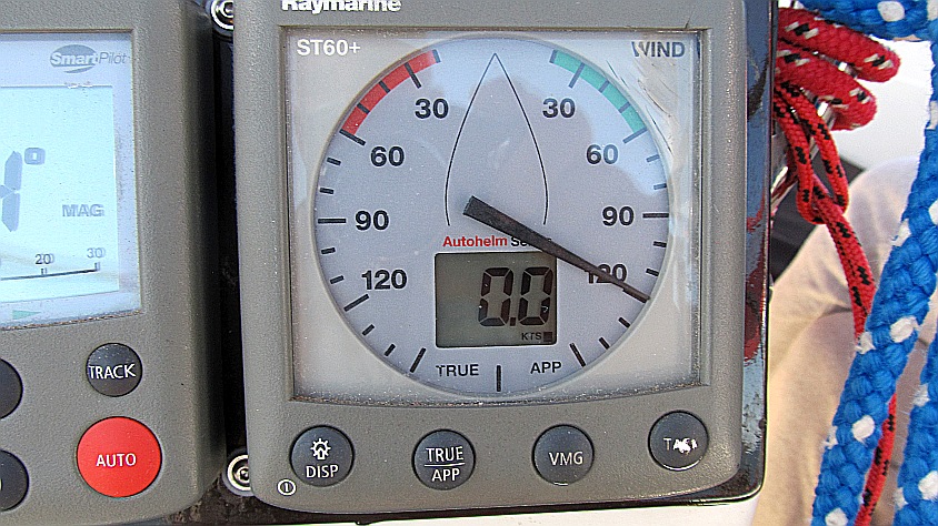

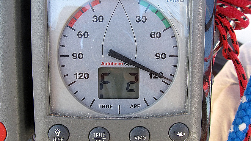

Przy okazji dzisiejszego dnia wiatromierz przestał nam pokazywać cyfrowo siłę wiatru:
IMG_2808.JPG [ 208.94 KiB | Przeglądane 5964 razy ]
IMG_2809.JPG [ 215.72 KiB | Przeglądane 5964 razy ]
IMG_2810.JPG [ 224.16 KiB | Przeglądane 5964 razy ]
Strzałka kierunek pokazuje, ale wyświetlacz siły wiatru już nie.
Ciekawostka natomiast jest, że - jak się kliknie w klawisz "disp." to siłę wiatru w B pokazuje - pokazuje także wartości maksymalne wiatru od ostatniego resetu a nie pokazuje wartości bieżących - może po latach padł bidula i tyle...
Spotkał się ktoś z takim przypadkiem?
Od razu powiem, że wszelkie przewody podłączeniowe sprawdziłem a złącza trysnąłem "Kontaktem", ale nie tu problem ... :sad:
Może ktoś ma do sprzedania taki wyświetlacz bo wszystko wskazuje na awarię wyświetlacza... :-(

A powiedz Kocurku, czy tak jak na pierwszym zdjęciu, gdy przełączysz na z APP na TRUE (ale nie na MAX, tylko po prostu na TRUE to tez pokazuje zero?

A możesz na jakimś innym wyświetlaczu albo chartplotterze, albo komputerze z programem nawigacyjnym wpiętym jakoś w sieć (NMEA0183/SeaTalk1 albo NMEA2000/SeaTalk NG) wyświetlić prędkość wiatru?
