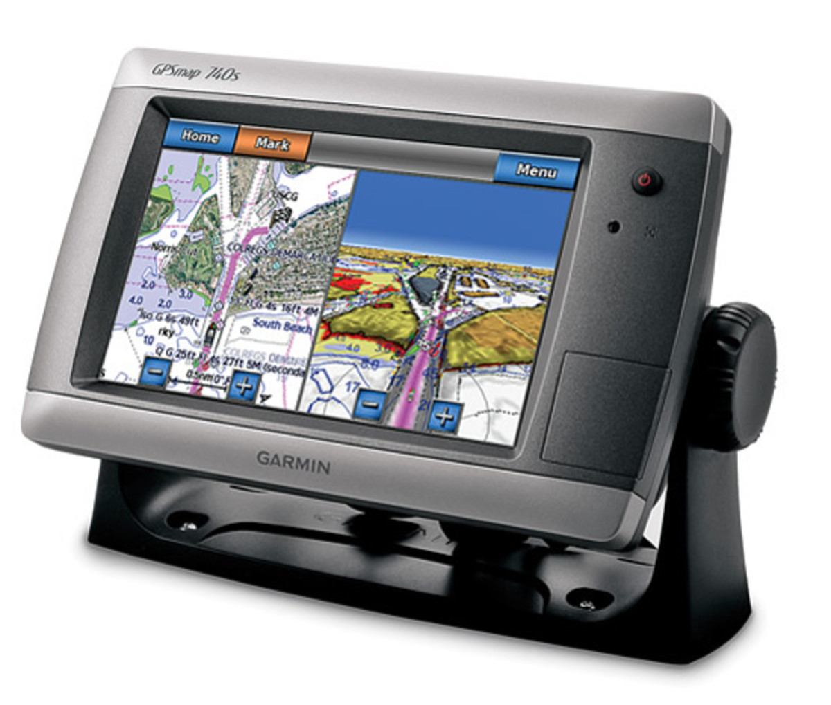

ONWA ma wyjście w standardzie NMEA 0183, a plotter Garmina GPSMap 740s ma wejście w takim samym standardzie...

https://static.garmin.com/pumac/GPSMAP7 ... ctions.pdf
Za ten post autor Wojtek Bartoszyński otrzymał podziękowanie od: kuban99

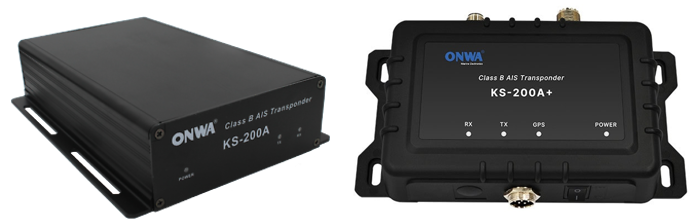

Ten z plusem (KS-200A+)?
baart napisał(a):
ze on po 2k chodzi
A jeśli to ten nowy AIS od ONWY to on (tak jak plotter) ma oba interfejsy NMEA (0183 i 2000) wbudowane...
ONWA_KS-200a_vs_KS-200aplus.png [ 116.46 KiB | Przeglądane 11315 razy ]

Tak ten z plusem. Ten stary z tego co widzę nie jest wprost kompatybilny z moim Garminem GPSmap 720

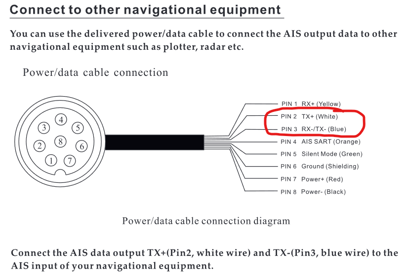

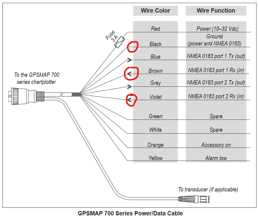

https://prev.onwamarine.com/ks-200a/
Onwa_KS200a_kabelkologia.png [ 71.08 KiB | Przeglądane 11151 razy ]
GPSMAP700_kabelkologia.png [ 93.76 KiB | Przeglądane 11151 razy ]
PostNapisane: 14 sie 2024, o 14:20
Posty: 876
Podziękował : 36
Otrzymał podziękowań: 127
Wyglda na to, że dzięki tobie zaoszczedziłem właśnie kilka stówek. Wielkie dzięki i nauka na przyszłość, żeby jednak głębiej pogrzebać bo na stronie internetowej producent może nie podać tak istotnych danych. Dzięki wielkie!
