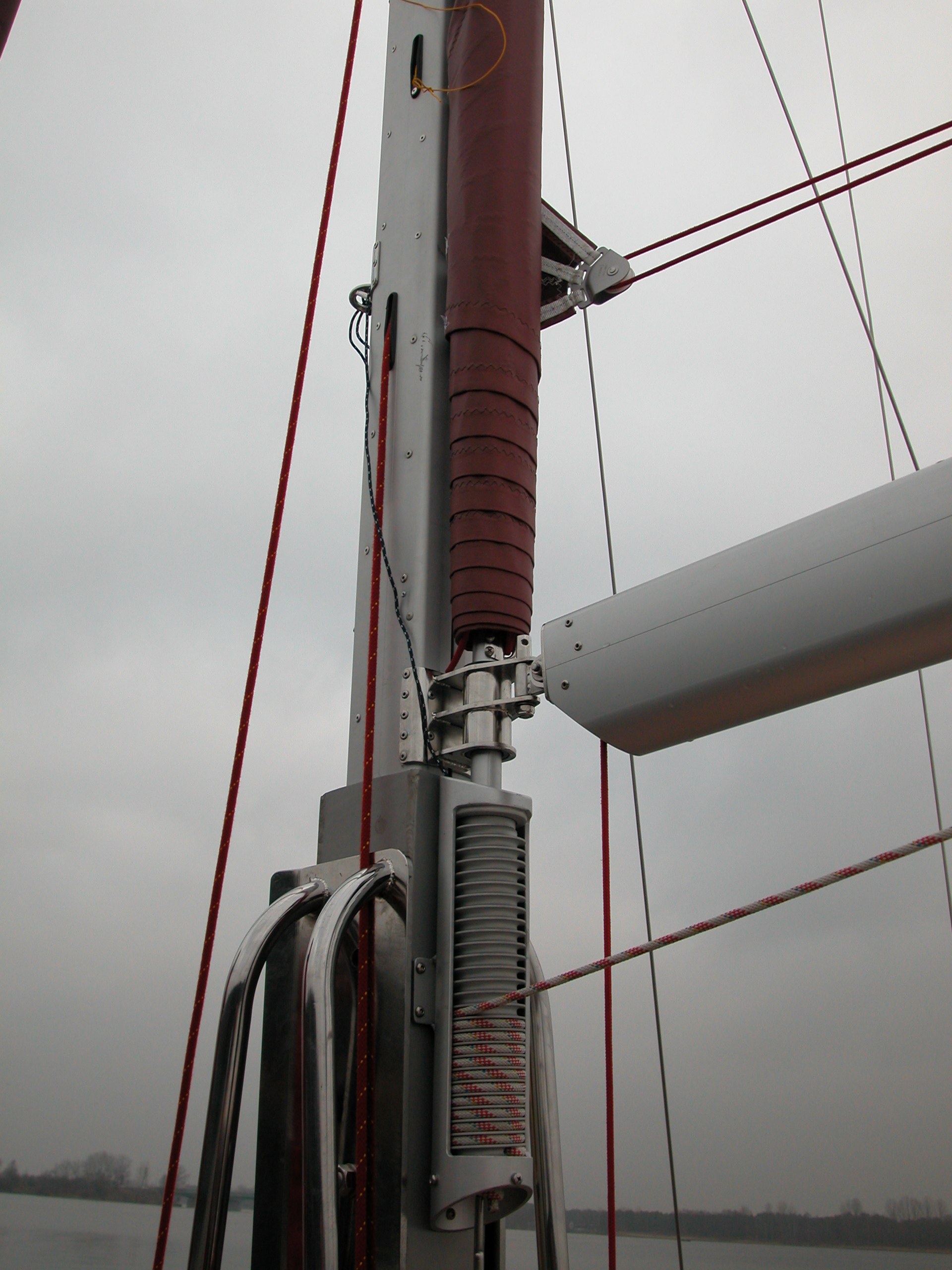

Natomiast jest jeszcze wersja rolera grota, którą onegdaj miałem na kutrze - fotki poniżej:

i tej wersji nie polecam - miałem ją trzy sezony i ma ona jedną, ale za to dość zasadniczą wadę - grot na całej długości masztu prowadzony jest (trzymany do masztu) kilkoma obejmami - na jednym ze zdjęć widać dolną taką obejmę - i podczas skręcania lub rozkręcania żagla taka wersja uchwytów powoduje konieczność naprawdę, ale to naprawdę uważnego rolowania żagla w określonym kursie bajdewindowym i na określonym halsie - czyli zatraca się cały ten bajer, o którym pisałem powyżej czyli możliwość skręcania i rozkręcania zwiniętego żagla na dowolnym kursie - a tak mam obecnie.
Także nie każdy roler przymasztowy (bo nie jest on wewnątrz-masztowy) działa poprawnie i jeżeli ktoś chce się na takie rozwiązanie zdecydować to moim zdaniem powinien najpierw na nim popływać.

Nie tak do końca Piotr jest jak piszesz pozbawiony tej wady - przeczytaj raz jeszcze uważnie to co napisałem powyżej i obejrzyj fotkę w powiększeniu - ze szczególnym zwróceniem uwagi na uchwyt trzymający roler do masztu - widać ten uchwyt bardzo wyraźnie.
Każdy tego typu roler MUSI być jakoś do masztu trzymany - nie postawisz rolera długości ok. 10 - 14 metrów nie trzymanego czymś do masztu.
Rozwiązanie przedstawione powyżej czyli roler znajdujący się na zewnątrz masztu - czyli pomysł zbliżony do Twego - ma tą ogromną wadę, że muszą istnieć jakieś uchwytu trzymające cały roler do samego masztu - i na tych uchwytach pojawiają się niestety problemy.
Piotr - miałem takie rozwiązanie 3 lata i powiedziałem sobie - nigdy więcej.
Przyjrzyj się uważnie takiemu uchwytowi a zrozumiesz problem - na tych uchwytach grot klinował mi się stale - dlatego powiedziałem sobie nigdy więcej takiego rozwiązania.
Ostatnio edytowano 26 paź 2024, o 09:00 przez bury_kocur, łącznie edytowano 1 raz

Może wiec w przypadku takiego rolera jak go nazwałeś "przymasztowego" nie będzie takiego problemu ?
Piotr - może - choć nie do końca wierzę - jako mechanik - żeby taki roler nie wyginał się podczas pracy żagla od masztu, co grozi jego wyrwaniem z krańcowych uchwytów.
Z jakiegoś powodu firma, która na moim kutrze wykonała taki żagiel zastosowała takie uchwyty rolera do masztu na całej długości masztu i nie zdecydowała się na wersję bez-uchwytową.
Obawiam się, że bez takich uchwytów nie będzie to dobrze pracować.
To może spytam inaczej - czy masz jakieś sprawdzone wersje proponowanego rozwiązania - jakie fotki może?
Bo to o czym ja piszę - czyli obie wersje omawianego powyżej rolera domasztowego mam niejako opływane i mogę o nich dużo napisać z posiadanego doświadczenia.

OK. Już wiem o co chodzi z tymi uchwytami.
Rozumiem, że to ciemne na zdjęciu to tulejka, która się swobodnie obraca ?
Ze zdjęcia wygląda, że mają cirka 10 - 15 cm długości, może te uchwyty powinny być po prostu dłuższe, np. pólmetrowe ?
to są dwie rolki pionowe swobodnie sie obracające, pomiędzy którymi "chodzi" żagiel.
Problem polega na tym, że w przypadku masztu i likszpary owa likszpara jest gładka na całej długości - u mnie czternastu metrów - i nie stanowi żadnego punktu możliwości zahaczenia wsuwanego lub wysuwanego żagla z wewnątrz masztu.
Tu te tulejki stanowią miejsce znakomitego klinowania się grota - praktycznie bez szans na płynne rozwijanie lub zwijanie.
I czy będą dłuższe czy nie to nie ma znaczenia - takie rozwiązanie jest wadliwe z założenia.
W przypadku rolera żagla przedniego jest on też umocowany w dwóch punktach do okuć na dziobie i maszcie i jakoś się nie wyrywa, a często ma dużo większą powierzchnię wiec działają na niego większe siły. Przynajmniej nie słyszałem o takim przypadku.
To, że podczas pracy profil ulegnie ugięciu nie ulega wątpliwości, dla mnie inżyniera - dowódcy również. :) Kwestia jest w tym, o ile się ugnie i na ile to będzie przeszkadzało w pracy żagla. Być może dysponując możliwością mocniejszego napięcia stalówki da się to ugięcie ograniczyć ?
Trzeba to albo ocenić doświadczalnie budując i testując taki system, albo znaleźć fachowca, który opracuje na to symulację komputerową. A to tanie nie będzie...
Może więc jednak zastanowić się nad moja propozycją, ponieważ uchwyty były słabym i zbędnym w sumie elementem systemu ?
Pamiętaj Piotr, że w przypadku rolera przedniego wewnątrz rury rolera znajduje się sztag, który jest napięty ściągaczem i sztag ten jest elementem przeciw-działającym odkształcaniu rolera.
Może to trzeba by zaproponować podobne rozwiązanie ?
Bo użycie swobodnej rury rolera - mocowanej jedynie na jej końcach - nie bardzo widzę.

Buras, przeczytaj to co napisałem we wcześniejszych postach. Wiele razy pisałem o tej stalówce, która jest niezbędnym elementem trzymającym w kupie każdy roler żagla przedniego. To już nie będzie sztag ale to nie ma żadnego znaczenia. To jest tylko kwestia nazwy, zadanie zostaje takie samo.
Tyle, że w przypadku zastosowania zgodnego z przeznaczeniem stalówkę można napiąć tylko na tyle, na ile pozwala regulacja całego takielunku, za to stosując go jako roler przymasztowy, można będzie tą line napiąć mocnej oczywiście , o ile pozostałe elementy na to pozwolą. Te popularne, najtańsze systemy np. Plastimo z tego co pamiętam obracają się wokół stalówki, wiec jej napięcie nie ma wpływu na działanie rolera. A w sumie o taki system za rozsądne pieniądze chodzi.
Nooo, już sobie wyobrażam siły wyłamujące uchwyty na końcach tego rozwiązania...
Tomek - wszystko jest w inżynierii policzalne - ja sięgnąłem do planów tego rolera na moim byłym kutrze i okazuje się, że wewnątrz rury rolera była stalówka 10 mm z zaczepami takimi, że całą łódkę niemalże można by na tym podnieść...
Także takie uchwyty - jak i wiele innych rzeczy - da się porządnie zaprojektować - policzyć i wykonać.
W końcu w 1969 roku Apollo 11 poleciało na księżyc - wylądowało - i wróciło szczęśliwie na ziemię a całość jankesi policzyli na suwakach logarytmicznych - nie na komputerach - i jak się okazało - policzyć się to + oraz wykonać - dało...
Więc nie demonizujmy problemu dwóch zaczepów stalówki na krańcach rury masztowej długości -naście metrów.... :mrgreen:
Ależ oczywiście, że można. Ale to jednak duże siły są.
Ja tylko o tych siłach napisałem. I to są siły na ramieniu, więc...
Wszystko można zrobić, tylko nie wszystko warto.

Jeżeli chodzi o długość ramienia Tomku, to jest ona licha, może z 10 cm. Nie potrzeba nic mocniejszego ponad standardowe okucia masztowe do mocowania rolera. Trzeba je będzie tyko trochę przeprojektować, tak aby zachować kąt miedzy fałem a profilem, który określa producent. Inaczej istnieje ryzyko nawinięcia fału na profil. Widziałem już taki numer.
Może być, że trzeba będzie nieco skrócić żagiel po liku przednim licząc, tak aby uzyskać wymagany kąt.
Na razie nie mam wolnej kasy, mam inne wydatki. Ale zaczyna mi się ten pomysł podobać, ale bez tych problemowych uchwytów. :)
Myślę, że całość zamknie się w max 4 000 złotych, zakładając, że rolfok będzie nowy.
Za takie pieniądze nie kupisz nawet używanego, fabrycznego systemu.

A ja wrócił bym do analizy takiego rolera na bomie.
I krótszy
i niżej
i listwy mogą być
i zacina się tylko tam gdzie się da łatwo podejść.
