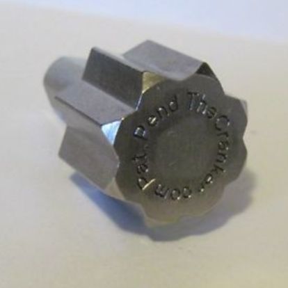

Jest i takie na wiertarkę akumulatorową. Naciskasz "guzik" i nic nie kręcisz i 20 razy taniej bo wiertarkę każdy ma lub weźmie z domu.

A mnie dyskusja zainspirowała do innego rozwiązania- korba z grzechotką. Od zeszłego roku pojawił mi się problem z lewym barkiem i podczas stawiania grota ostatnie 1/3 żagla jest dla mnie sporym kłopotem. Z racji umiejscowienia kabestanu na lewej burcie łatwiej mi się to robi lewą ręką.
Ponieważ kabestan Lewmar 30 dwubiegowy ma jedno przełożenie 2:1, a drugie 4,2:1 to najlepiej byłoby pracować pod koniec stawiania tylko na drugim biegu. Wymyśliłem, że pożenię korbę z kluczem grzechotką i będę miał tylko drugi bieg, a pierwszy będzie ruchem powrotnym grzechotki. Całość oceniam na 35 Euro ;)
A gdzie można to kupić?

Chodziło mi o końcówke do kabestanu którą pokazał Cors, ale ta grzechotka Milwaukee być może spełniłaby rolę elektrycznej korby za znacznie mniejsze pieniądze niż 600 funciaków.
Winchrite ma moment 130nm, grzechotka Milwaukee 81nm, ale na mniejsze łódki pewnie by wystarczyła. Ja na razie myślę o korbogrzechotce ręcznej.

A leży u mnie jedna na biurku. Może zrobię kilka to dam znać.

Będę bardzo wzięczny, zdecydowałem się zrobić korbogrzechotkę.
