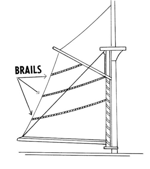

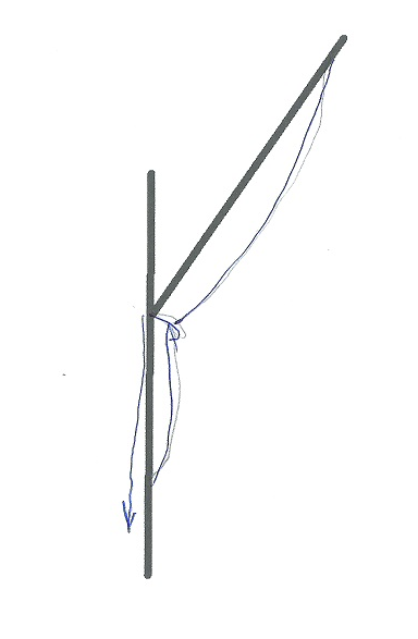

Czy ktoś wie jak nazywa się lina pozwala=jaca chwilowo sprzętnąć gaflowy żagiel?

Raczej gejtawa
https://en.wikipedia.org/wiki/Brail

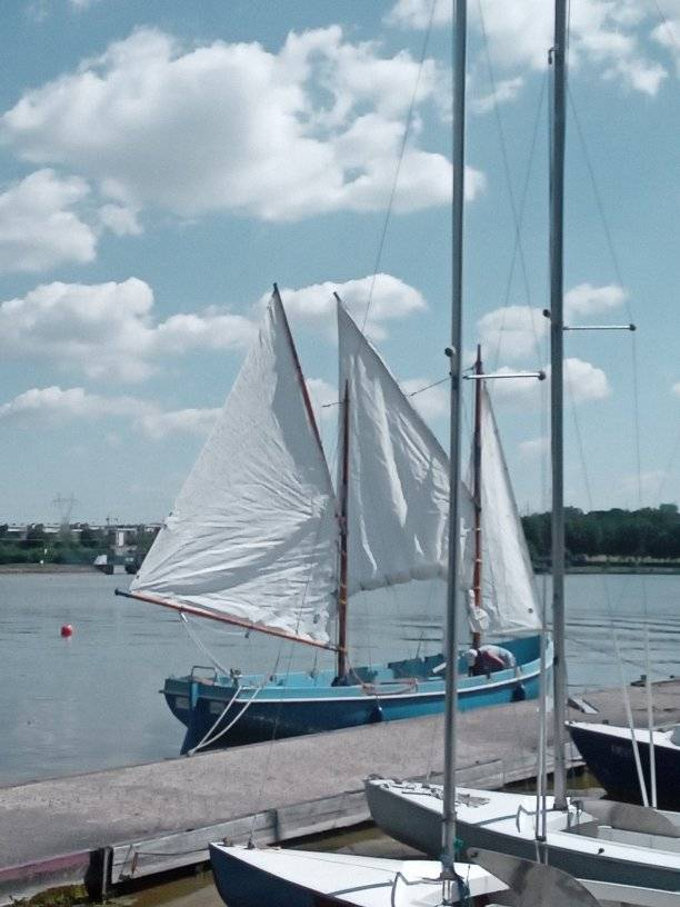

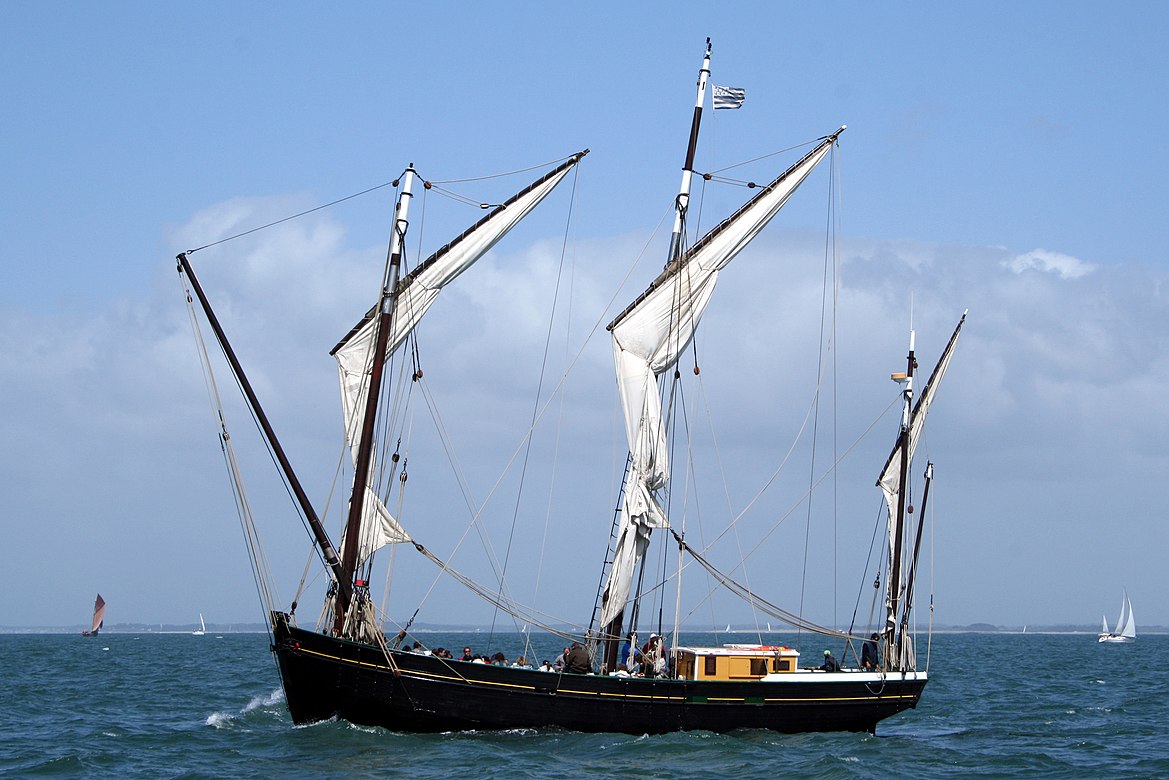

Brail_(PSF).jpg [ 27.8 KiB | Przeglądane 1469 razy ]
1169px-Corentin_(Chasse-marée).jpg [ 155.2 KiB | Przeglądane 1469 razy ]
kojarzone z żaglem rejowym a nie gaflowym
ale to w polskich źródłach jak widać.

Taki sposób sprzątania żagla widziałem na zdjęciach przedwojennych pomeranek i na dawnych obrazach marynistycznych. Wyjaśniam czemu mnie to interesuje. Pływamy dezetą przystosowaną do przewożenia wózków inwalidzkich. Żeby to było możliwe, stosujemy zarefowany grot podniesiony jednak na pełną wysokość dzieki czemu grot przechodzi im nad głowami. Jeśli podczas zaokrętowania tych pasażerów grot leży na pokładzie, wprowadzenie wózków jest utrudnione, jeśli jest postawiony to bywa, że nosi łódką i również zaokrętowanie jest utrudnione. Zamierzam zastosować taki archaiczny sposób opanowania żagla i nieznajomość nazwy tej lin nie jest specjalną przeszkodą ale jeśli ktoś wie to będę zobowiązany.

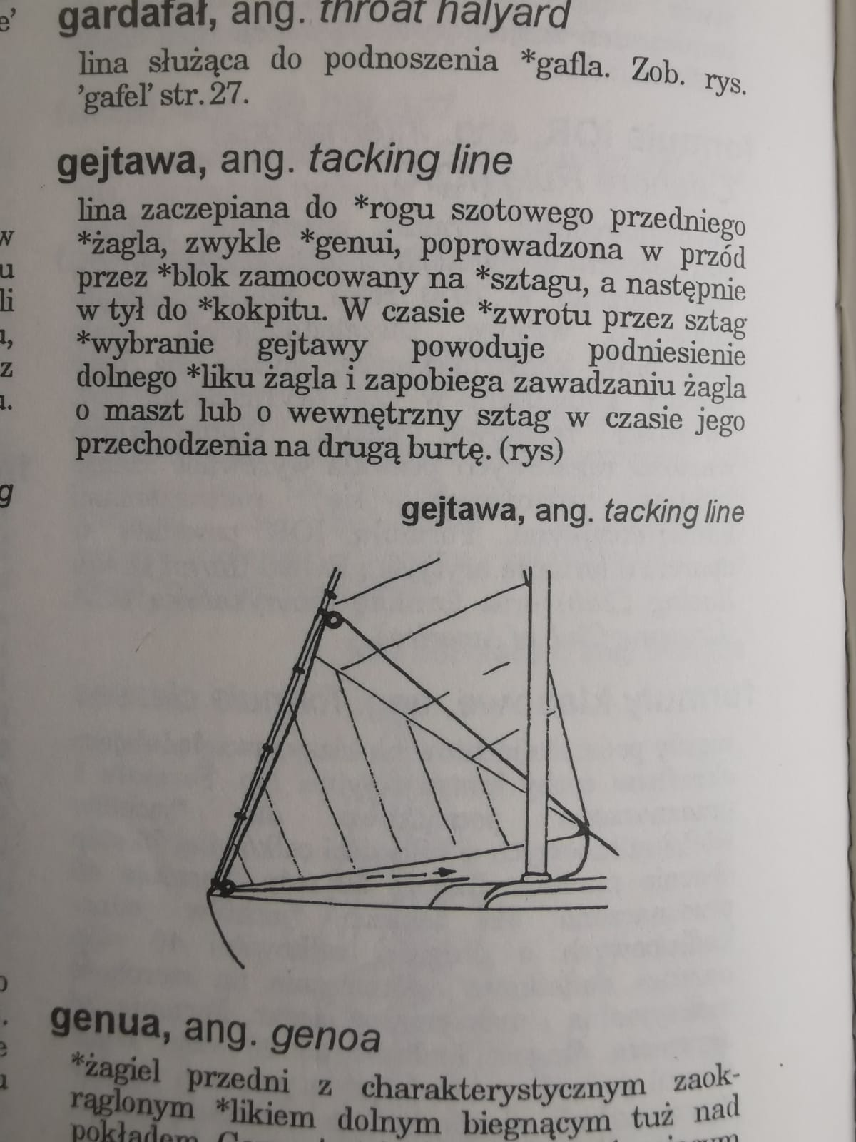

w polskich źródłach
Nie wszystkich:
słownik_żeglarski_J_Głębicki_s26.jpg [ 150.73 KiB | Przeglądane 1463 razy ]

Więc jednak gejtawa ( jak przy rejowym żaglu)
