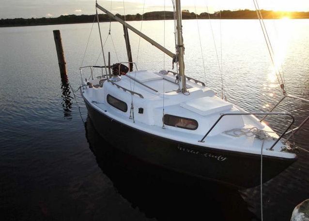

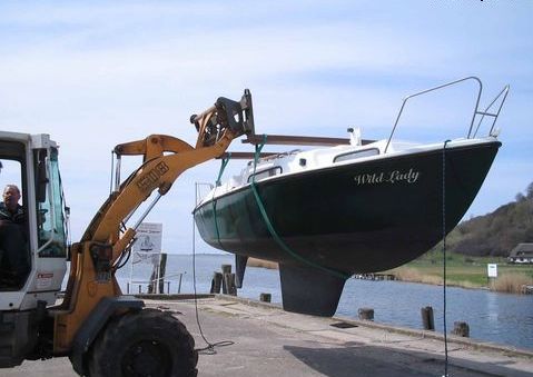

jaki to jacht...

giga II III?

Też się dałem nabrać. Wiele na to wskazuje, że jest to konstrukcja z początku lat '70. Wymiarami zbliżona do Gigi. Rzekłbym Giga posiada niewielkie zmiany konstrukcyjne w stosunku do tego jachtu. To Valiant 18. Zdaje się, że obie konstrukcje powstały w tym samym czasie i obie mają tę samą wadę konstrukcyjną...

Konstrukcję steru.
Krótka, szeroka płetwa, na stałe pod wodą.
Problem ze statecznością kierunkową przy wietrze > 5B lub fali > 80cm z kierunków w zakresie 135 - 225 stopni, problem z płytką wodą.
Jej umiejscowienie w połączeniu z okazałym achterpikiem i kształtem pawęży stanowi dodatkowe utrudnienie w montażu i eksploatacji silnika zaburtowego.
Takie tam drobiazgi :)
