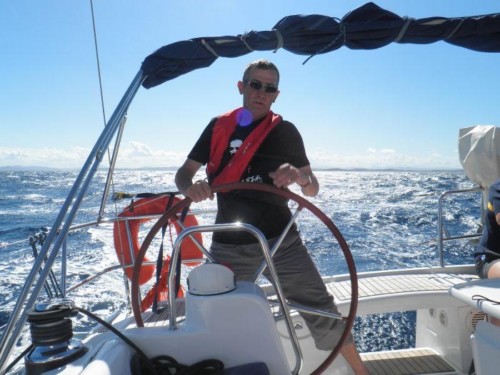

Szot musi mieć odpowiednią grubość pasującą do knagi.
A teraz napisz jakie znaczenie ma jacht i bloczki na szynie ?
Na zdjęciu samoknagujący kabestan Harken. Tak założony szot nigdy się nam nie zaklinuje.
A właśnie, że się zaklinuje :)
Jesli lina szota jest zbyt miękka i dość cienka, to łatwo się klinuje w samoknagujących talerzach, włażąc pod wąs, który skierowuje ją na talerze. Wyrwanie jej nie jest takie proste :( Jedyne wyjście to odbierać szota z kabestanu na bieżąco (ja to robiłem na zmianę ręką i zębami :) )
