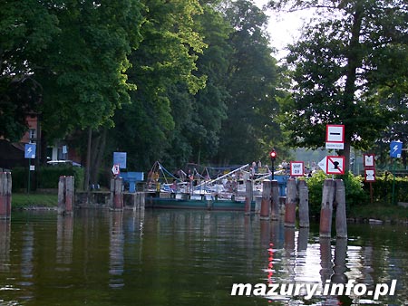

Macieq napisał(a):
Kiedyś na Śniardwach próbowałem wywoływać na 16 WOPR [...] Jak bym się bawił w głuchy radiotelefon
bo WOPR pracuje na 17 (156.850) , a na mazurach tez na 9 (156.450), dodatkowo CB kanał 9
Sa nawet takie znaki:
9.gif [ 5.04 KiB | Przeglądane 7163 razy ]
na Guziance [VHF 09]:
Olek Kwaśniewski
