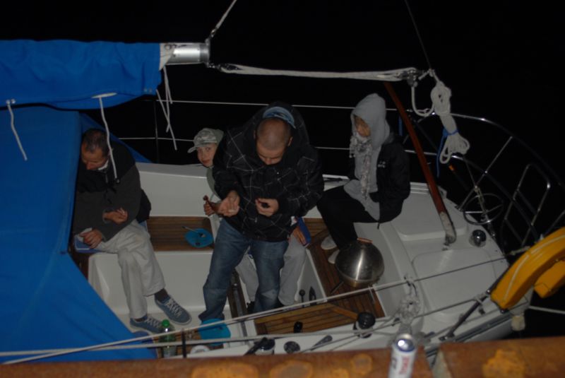

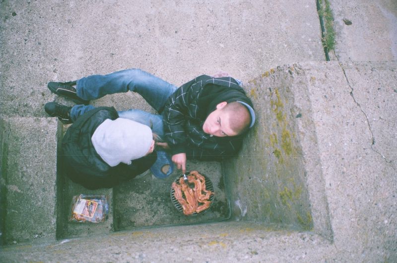

Na mojej lodce woze gril przypominajacy w ksztalcie Sputnika :D ,jest doskonaly.
Zdarzalo sie ze grilowalismy w kokpicie ,oczywiscie stojac w porcie .
Stabilnosc zapewnia trojnog.
