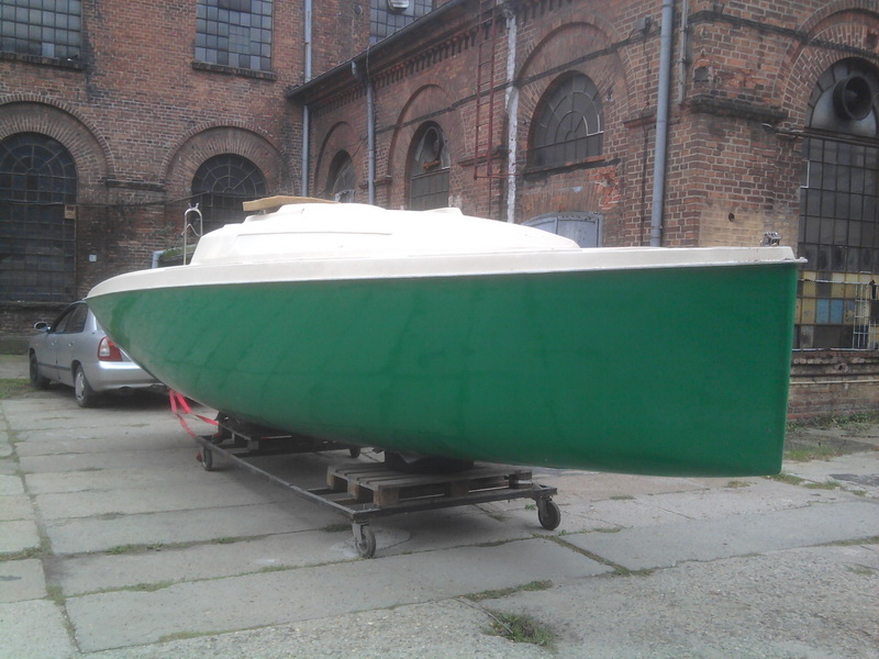

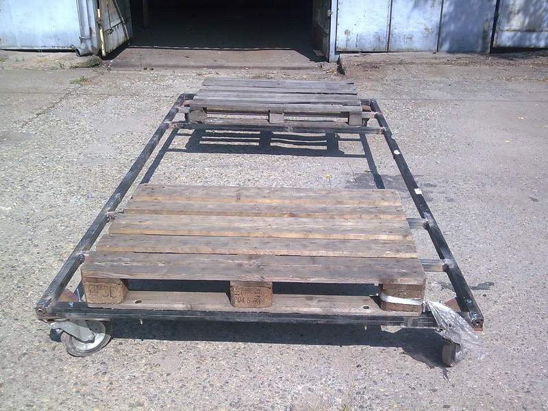

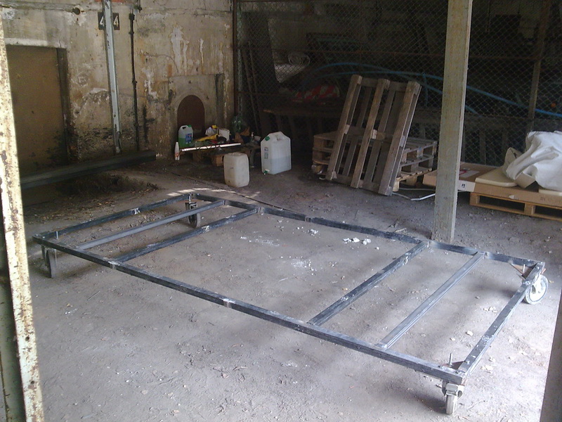

Ja zbudowałem coś takiego. Wszystkie kółka skrętne kupione na giełdzie samochodowej. Jak się uprę to spokojnie sam to przepchnę.

Witam. Dzięki za pochwałę. Rzeczywiście wózek miał służyć tylko i wyłącznie do tego. Musiałem łódkę przenieść z przyczepy która nie była moja pod niską wiatę. A łódka leżąc na przyczepie by się nie zmieściła. Profile (podwójne ceowniki 50 zespawane razem) miałem z odzysku. Robota moja, jedynie kółka kupiłem za grosze na giełdzie. Pozdrawiam

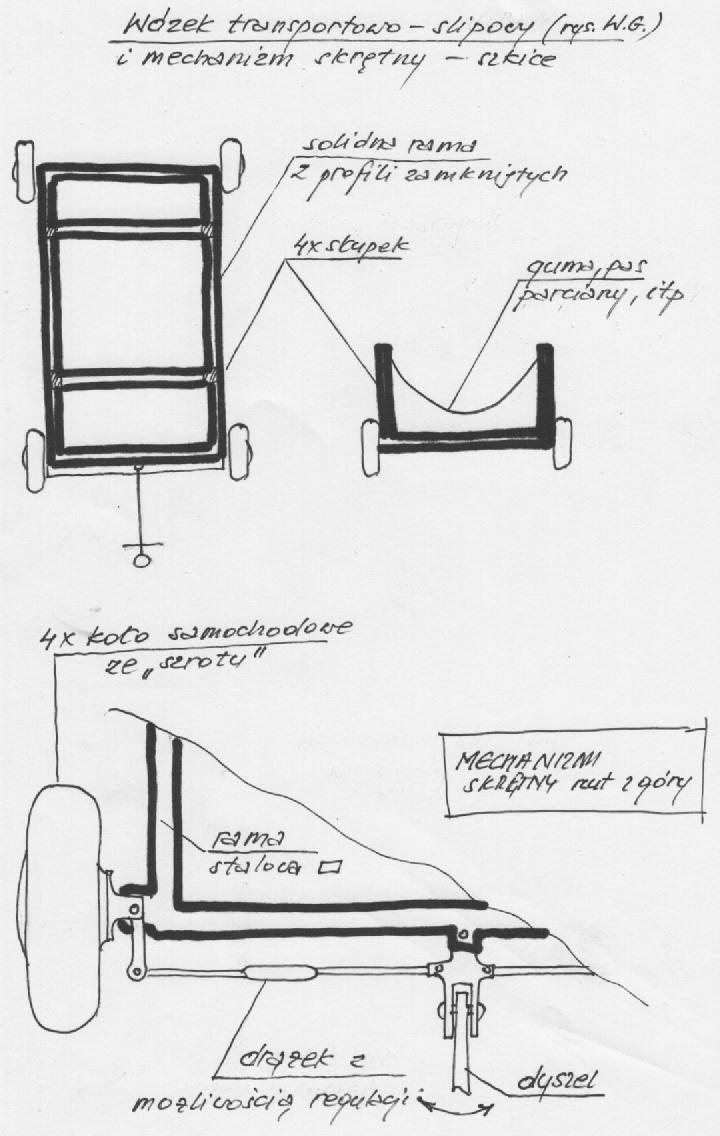

Byłem wczoraj na przystani popatrzeć na lód , na którym ścigają się "spadochroniarze" na deskach , łyżwach i wózkach. Fajnie , tylko pierońsko zimno. Widziałem też fajowy wózek transportowy - niestety nie miałem aparatu. Do solidnej ramy stalowej z zamknętych profili umocowano cztery koła od samochodu , między czterema słupkami rozpięto jakieś gumy i na tym wszystkim leżał sobie , jak w kołysce , mały jacht. Wygląda mi ,że można go na tym wózku i wozić po terenie przystani jak i wodować . Dołączm szkic mechanizmu skrętnego kół - prosty i funkcjonalny. Być może odkrywam Amerykę - ale co mi tam :D . Pozdrawiam.Włodek
Wciągarka też tam była. Pozdrawiam.Włodek
