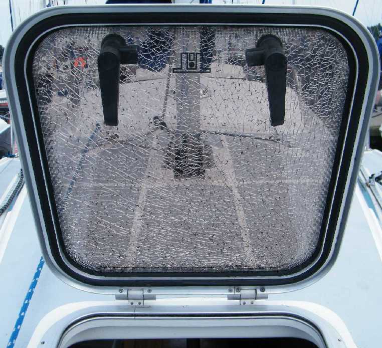

Potrzebuję pomocy w dotarciu do sklepów lub firm, które sprzedają Luki pokładowe do jachtów firmy "TiT".
Na naszym jachcie pod wpływem twardego uderzenia pękł takowy... :-(
Co ciekawe... nie jest to pęknięcie powierzchniowe lecz wewnętrzne. Wewnętrzna część pokryła się specyficzną siateczką/ pajęczyną. Czyżby to były szyby zespolone z paru warstw...? To nie zwykła pleksi..... Prawdo podobnie będzie dość drogi.... No cóż....
Ma dość nietypowe rozmiary....
Chcieli byśmy wymienić na taki sam. Nie wiem gdzie tą firmę - TIT znaleźć. Czy w ogóle ona jeszcze istnieje ??? Może macie jakieś namiary na sprzedawców, przedstawicieli...itp.

Zdjęcie tego luku znajduje się tutaj: http://allefree.pl/galleries/34905/medium/photo1.jpg
lub tutaj:
zdjecia forluk4.jpg [ 81.68 KiB | Przeglądane 475 razy ]

A jesteś w stanie ten skrót rozwinąć? Bo jak na razie znalazłam tylko elektronikę i systemy informatyczne...
A odnośnie szyby - prawdopodobnie rzeczywiście jest klejona z warstw tak jak samochodowa, przynajmniej wygląda to dokładnie tak samo po uderzeniu :) Potwierdza to też ta czarna obwódka wokół krawędzi, bardzo charakterystyczna dla takich szyb...
Jaki to jacht?

1. Nie rozszyfrowałem do tej pory skrótu - TiT / widniejącego na niniejszym luk-u.... :-(
2. Wymiary zewnętrzne samej szyby są dość nietypowe (47/48 cm)
3. Jacht na którym szkoda się zdarzyła to : TANGO 780 FAMILY ( dokładnie na tym jachcie - Tango 780 Family link do zdjęcia jachtu 1 , 2 zdj. , zdj.3 )
"tango780f" :-)
dodatkowe zdjęcia: http://www.imagic.pl/files//14100/zdjecia%20forluk1.jpgluk pokładowy TiT - zdjęcie duże
http://www.imagic.pl/files//14100/zdjecia%20forluk2.jpg luk pokładowy TiT - wycinek zewnętrzny...
TiT to była nazwa własna firmy.
Firma już nie działa ale ktoś przejął ich produkcję (wiedziałem ale zapomniałem kto)
Może to być Trimet http://www.trimet.pl/?id=13
W zeszłym roku Kolega też miał problemy z takim lukiem jak Twój i właśnie znalazł pomoc w firmie, która to przejęła.
Zadzwoń do nich, jeżeli to nie oni to będziemy szukać dalej :wink:

Witam ponownie
Dzwoniłem. Dowiedziałem się że Firma "Trimet" z Radomia przejęła produkcję firmy "TiT". Niestety luki pokładowe produkowane w tej chwili mają zmienione parametry.
Nie są wyposażane w porządne szyby hartowane tylko zwykłe akrylowe. Najgorzej że zmieniono także wymiary luków stosując się prawdopodobnie do technologi i kosztów.
Poszukuję więc kontaktu z Właścicielem Warszawskiej firmy "TiT", Panem Krzysztofem Kowalczykiem w celu zasięgnięcia informacji o możliwości sprowadzenia szyby hartowanej do tego typu luku, o tych (pierwotnych) wymiarach (wmontowanego w pokład jachtu).
Przybliżone wymiary samej szyby to: 47/48cm.
Dziękuje za Wasze zaangażowanie i pozostaję zobowiązany w pomocy j/w...
Z racji wykonywanej zawodowo profesji służę bezinteresowną pomocą (wsparciem) przy naprawach sprzętu kopiującego/ drukującego/ laserowego (xero-kopiarki). Wiedzą, siłami, możliwościami... (tel.0601 290-960)
"Tango780f" :-)

tango780f, ja nie bardzo rozumiem a z opisu nie wynika jednoznacznie.
W tym luku pękła szyba? I chcesz wymienić tylko szybę? I szukasz całego luku?
Czy tam przypadkiem szyba nie była po prostu wklejona?
U większości szklarzy zamówisz takie hartowane/przyciemniane okienko i za pomocą tubki Sikaflexu (chyba 295 - niech się jakiś specjalista wypowie) sam sobie wkleisz. To naprawdę jest stosunkowo proste przedsięwzięcie :-)
 Tytuł:
PostNapisane: 12 sie 2009, o 11:06
Fakt, teraz ze szkłem nie powinno być problemu.
Producentów jak mrówków
Na szybkiego od Pana Gugiela
http://www.hart-szklo.com.pl/?gclid=CPO ... zAodyyy8gw
http://www.nordglass.pl/
http://www.9477.pl/segla/
 Tytuł:
PostNapisane: 12 sie 2009, o 11:22
tango780f,
Zgadzam się z przedmówcą (-ami) że najlepiej zająć się samą szybą. Tak jak zaznaczyłam, szyba najwyraźniej była szybą klejoną i to takiej, a nie zwykłej hartowanej musisz szukać. Zwykła ma tą wadę, że po takim uderzeniu luku nie masz, a raczej luk masz, tyle że permanentnie otwarty, bo szyba leży na dole w postaci drobnej mączki :)
Ale jak znajdziesz taką nic nie powinno stać na przeszkodzie, aby wymienić tylko szybę (chyba że i samo obramowanie luku zostało uszkodzone, ale o tym nie wspominałeś)
Np takiej http://www.nordglass.pl/index.php/produ ... y_okretowe

PostNapisane: 12 sie 2009, o 11:57
Posty: 17576
Podziękował : 2362
Bez przesadyzmu proszę - za taką "okrętową" to sobie kilka luków kupić można :-)
A tak na poważnie, to są folie zabezpieczające/przeciwwłamaniowe/etc, które tanim kosztem realizują wymagania śródlądowych jachtów.
Kupując szybę można sobie zażyczyć takowa folię i to może być jedno lub dwustronne oklejanie.
 Tytuł:
PostNapisane: 12 sie 2009, o 12:38
To też jest wyjście, choć nigdy nie widziałam w praktyce (znaczy PO efektownym uderzeniu). Jedynie pamiętam, że kiedyś ktoś zajmujący się takim oklejaniem odradzał zastosowanie do szyb hartowanych - nie mam pojęcia czemu, pamięć już nie ta* :) Tylko tyle utkwiło mi w pamięci, ja sama przychylam się do opinii że to powinno zadziałać...

Witam,
Może nie jestem specjalistą w tej dziedzinie.
Z tego co pamiętam to producenci okien jachtowych zrezygnowali ze szkła hartowanego ze względu na jego kruchość i brak odpowiedniej elastyczności. Jest to bardzo mocne i wytrzymałe szkło ale jak już pęknie to leci w drobny mak.
W samochodach szyby hartowane to głównie szyby boczne a czasem także tylne, chyba tylko maluchy miały kiedyś przednie hartowane.
Obecnie przednie i tylne szyby są głównie klejone "laminowane" od środka.
dwie szyby z warstwą epoksydy pomiędzy wędrują do pieca i tam są zgrzewane i formowane. Taka szyba po pęknięciu nie rozpada się, a w miejscu uderzenia powstaje charakterystyczna pajęczyna.
Wracając do jachtów stosuje się z tego co wiem szyby poliwęglanowe. Odpowiednio "dymione" i utwardzane. taki luk może pracować wraz z jednostką w ciężkich warunkach sztormowych i nie pęknie z powodu odgięć i naprężeń.
Niestety szyby poliwęglanowe maja ograniczoną żywotność w warunkach atmosferycznych. z biegiem lat przestają już być przezroczyste, pojawiają się mikropęknięcia, rysują się szybciej, odbarwiają się. Dlatego nie stosuje się ich na statkach które pływają po 50 lat.
Obecnie producenci luków maja własne technologie produkcji szyb do luków, oraz ich montażu. szyby są odporne na zarysowania metalowymi rzeczami np. narzędziami, szeklami nie odbarwiają się i nie spękają po latach (jakieś domieszki chromu czy teflonu)
Moim zdaniem musisz ocenić czy lepiej wymienić luk czy wstawiać szybę.
Widać że Twój luk jest dość wysoki, podobnej budowy są luki klasy OCEAN.
nie wiem jak zrębnica mocno jest osadzona. Jeśli jest to luk klasy OCEAN to warto go porządnie zrobić o ile był szczelny. Wstaw dobrą poliwęglanową szybę, najlepiej zlec to komuś kto zwulkanizuje ramę z lukiem. Jeśli sam chcesz to robić to samym sikaflexem bez primera nie wiele zdziałasz.
Mam nadzieje, że moja wypowiedź się przyda
