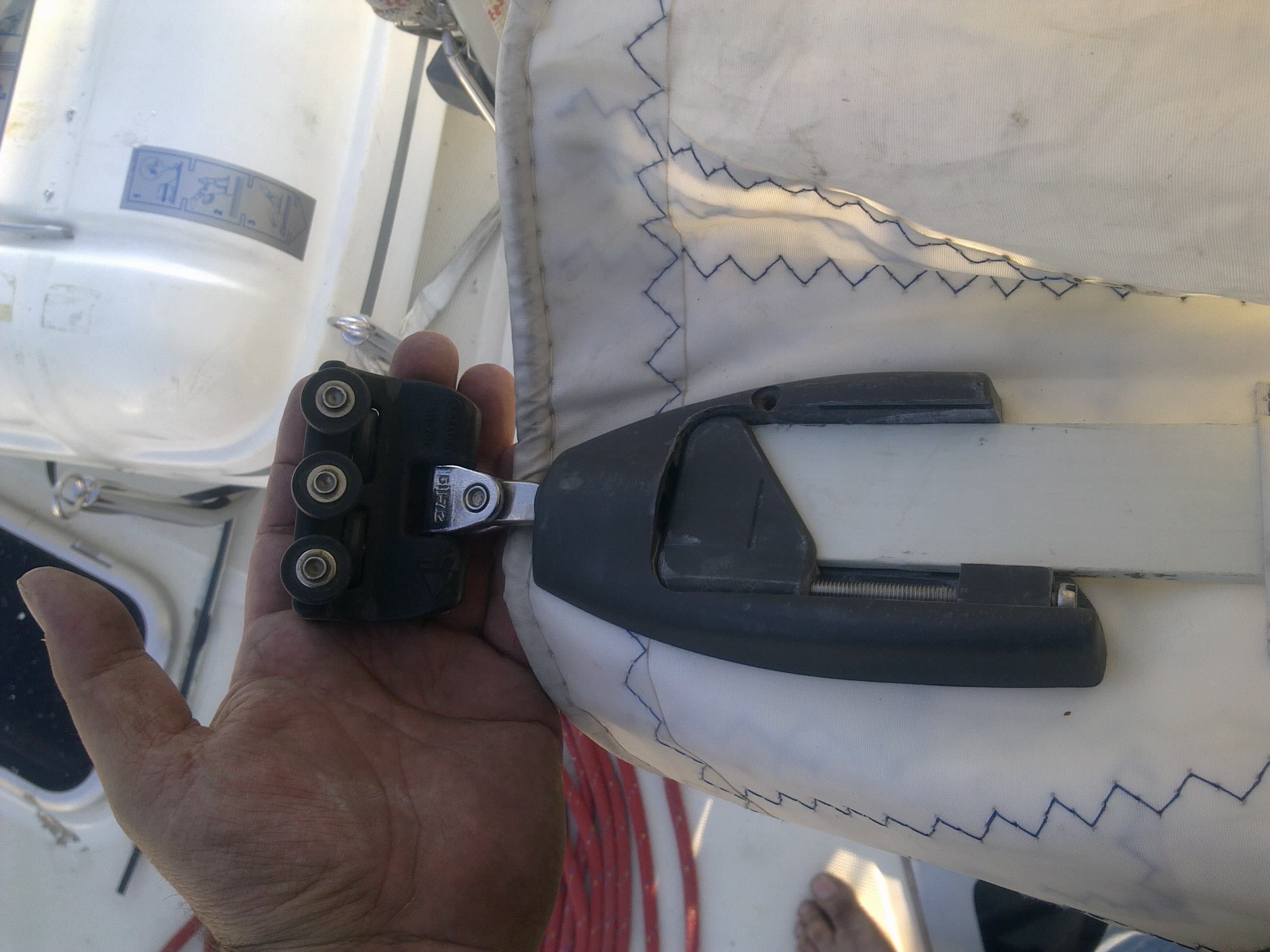

Nowe jakieś wynalazki na jachtach montują, a człowiek musi się zastanawiać, jak toto ugryźć :)
Na przykład, taki sześciokołowy pełzacz (czy to jeszcze pełzacz? może jeżdżacz?) i do tego listwa żagla regulowana śrubą.

Cokolwiek by to nie było, nie wygląda na nadające się do gryzienia :) Jeśli wszystkie inne metody zawiodą -- zaglądnij do instrukcji :D

wzięte z windsurfingu, listwa naciągana śrubą ma parę lat historii
Ostatni raz na windsurfingu pływałem ponad 20 lat temu - takich wynalazków jeszcze tam nie było.
PostNapisane: 6 maja 2011, o 22:24
to poczytaj sobie Wojtku tutaj
http://www.harken.com/mainsail/Battcar_Systems_Q-A.php
i wszystko będziesz wiedział. W razie co, na stronach Harkena są gdzieś też instrukcje do wszystkiego i poradniki.
A na anglojęzycznych forach też coś znajdziesz, jak już wiesz co to

Ja wiem, jak to działa i po co. Tylko po raz pierwszy spotkałem się z takimi wynalazkami na czarterowej mydelniczce. Zastanawiam się, przeciętny czarterobiorca wakacyjny to ogarnie. :)

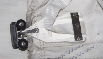

Wcale nie nowe. Grot na Lottcie ma podobne wózki, tylko 4-kołowe.
Kieszenie na listwy też mam podobne, z wsuwaniem listwy od masztu,
ale regulację listwy u mnie robi się nie śrubą
a kawałkiem paska i dodatkową plastikową wsuwką (której nie ma na zdjęciu poniżej).
Śruba byłaby lepsza.
To jest dobry patent, przy pełnolistwowym grocie.
Trzeba tylko uważać przy zrzucaniu żagla, jeśli nie ma lazy-jacka:
zamocowanie wózka do plastikowego elementu lubi się wyłamywać,
gdy listwa położy się ukosem mocno w dół.
