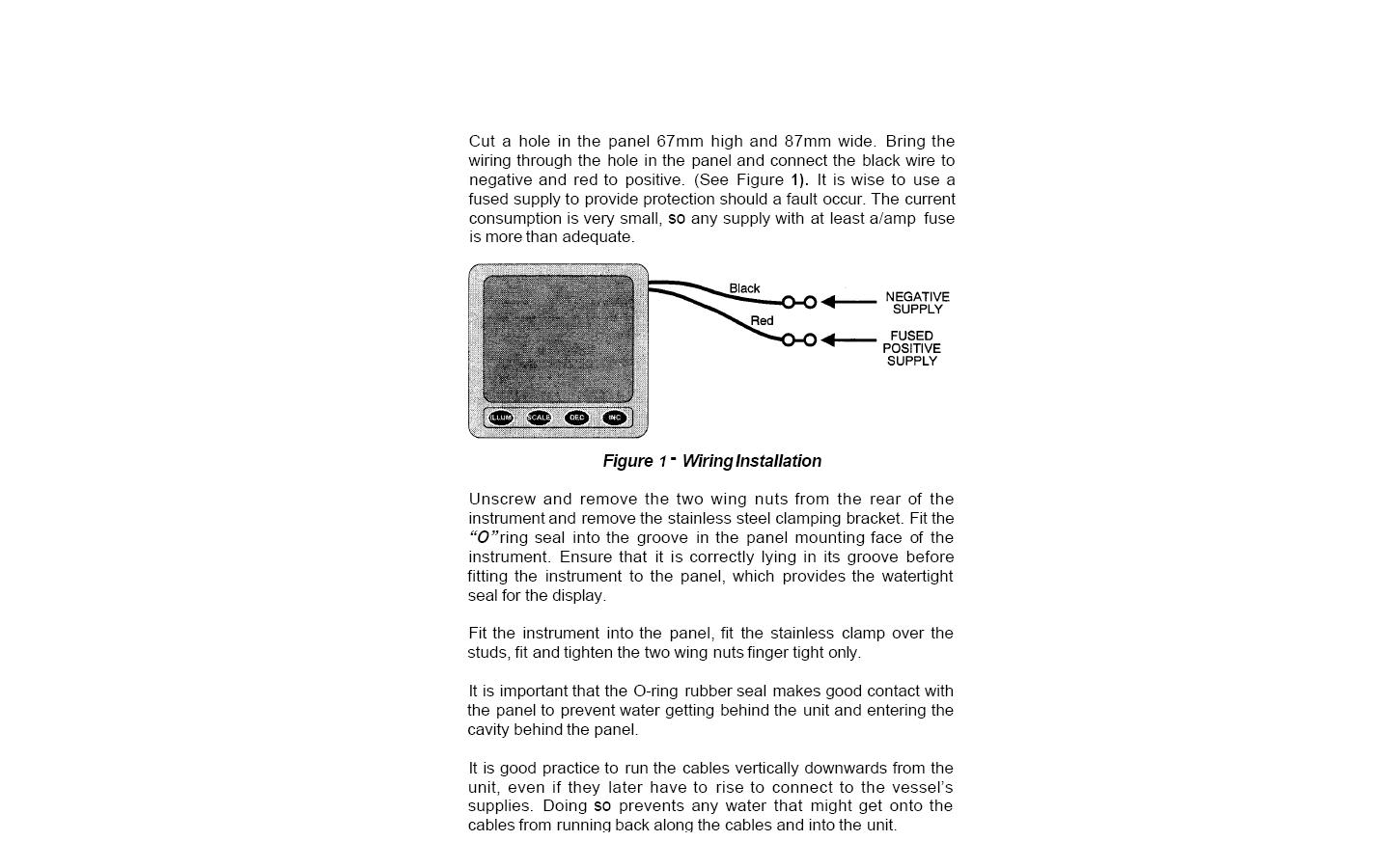

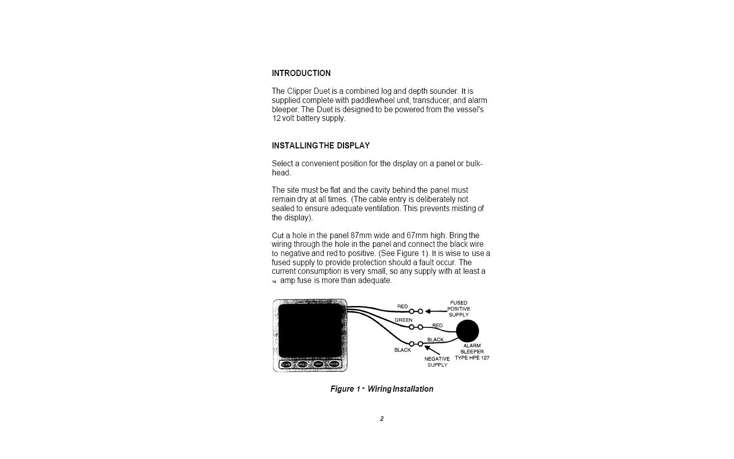

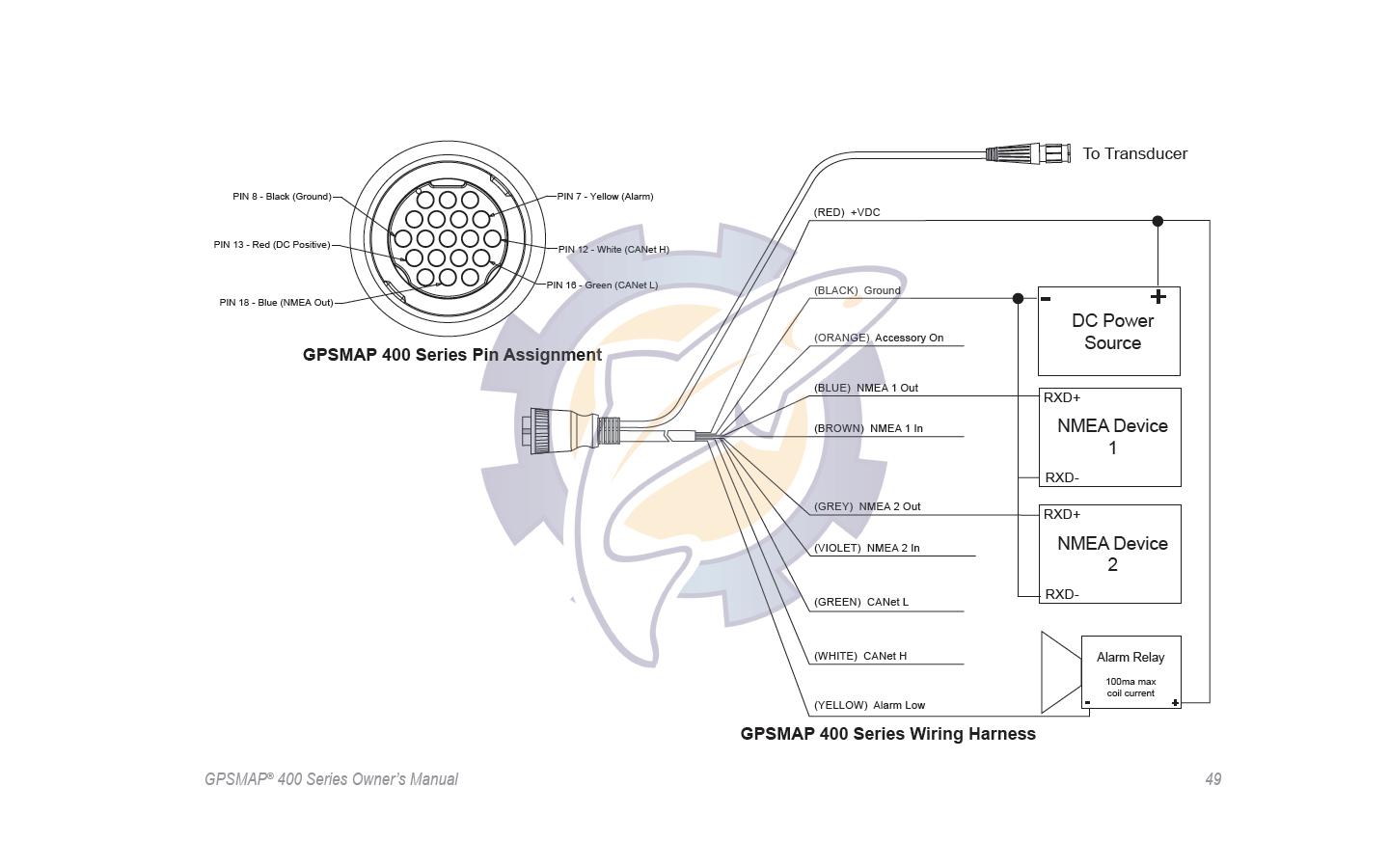

Witam Wszystkich.
Potrzebuje pomocy od jakiegos fachmistrza ktory pomoze mi podlaczyć te instrumenty do mojego GPSmap 420(Garmin).
Posiadam jak wspomnialem Garmina GPSmap420 i do tego urzadzenia chcialbym podlaczyc dodatkowo,glebokosciomiesz,sonde i wiatromierz.
Te wszystkie wskazania chcialbym widziec na ekranie Garmina.
Czy jest to mozliwe ??i jak mam to zrobic.Prosze o jakies porady.Kombinuje i jakos mi nic nie wychodzi.
p.s.Zalaczam zdjecia skanow instalacji GPSmap420 i skany tych instrumentow.
Z gory wielkie dzieki

Możesz podłączyć głębokościomierz - do złącza "transducer".

Tak jeszcze sprostuje moje zapytanie.
Ten kabelek do transducera ktory tam jest nie wystepuje w moim modelu.Reszta kabelkow jest dostepna.
Wszystkie te instrumenty jak Clipper Duet i Clipper Wind sa podlaczone odpowiednio do transducera i wiatromierza.One dzialaja bez zarzutow.Moj problem to taki ze te same dane ktore sa na monitorach chcialbym aby byly widoczne rowniez w moim Garminie.
Pytanie tylko ktory kabelek do czego przykleic i jak to polaczyc bez kupowania nowych transducerow czy ich wymiana itd.

Nie podłączysz - Garmin nie ma możliwości obrazowania niczego innego niż to co w instrukcji (czyli GPS i to co idzie z sondy)

...Garmin nie ma możliwości obrazowania niczego innego niż to co w instrukcji (czyli GPS i to co idzie z sondy)
może precyzyjniej :roll: GPSMAP 420 nie ma takiej możliwości bo dysponuje tylko NMEA 0183, natomiast GPSMAP'y firmy Garmin mające złącze NMEA 2000 jak najbardziej...

Niestety tak nie będzie :-( Jeżeli urządzenie nie ma oprogramowania pozwalającego zobrazować określoną sekwencję NMEA, to niestety, pomimo dostarczenia na wejściu owej sekwencji nic nowego na ekranie się nie pojawi.
Rzeczony 720 ma akurat w menu opcję obrazującą dane ze zdania zaczynającego się od # $GPMWD - kierunek "skąd duje"
# $GPMWV - prędkość i kąt w stosunku do kursu liczonego z GPSowego fixa
Zapodany w przykładzie 4212 oraz 420 założyciela wątku sekwencje takie olewają sikiem falistym.
ps. @majdzio, do GPSMAP 420 można wgrać (całkiem nielegalnie - tracisz gwarancję) firmware od 420s i w ten sposób posiądziesz możliwość podłączenia sygnału z echosondy. Kabelek (a w zasadzie wtyczkę) będziesz musiał dokupić/przerobić.

OK, ten akurat ma obsługę wiatromierza*, ale nie zmienia to faktu, że nie protokół komunikacji decyduje o tym, jakie dane mogą być wyświetlane przez urządzenie, tylko oprogramowanie.
Jeśli producent nie przewidzi obrazowania jakichś danych, to pomimo tego, ze na wejście zapodasz prawidłową sentencję właściwą dla owych danych, to nie będziesz miał ich na ekranie.

tak, masz rację... dopiero teraz zauważyłem że mój GPSMAP 620 który ma tylko NMEA0183 też ma możliwość podłączenia czujnika wiatru :D
żeby było śmieszniej to 420 też to umożliwia, strona 10 manuala...
pozdr. Darek
PostNapisane: 27 kwi 2011, o 09:59
Dołączył(a): 17 lis 2010, o 14:51
Posty: 16
Lokalizacja: Bydgoszcz
temat zamarł dlatego pozwalam sobie zacytować dwa zdania
instrukcja GPSMAP 420, strona 40 :
NMEA Standard—supports the input or output of standard NMEA 0183 data, DSC, and sonar NMEA input support for the DPT, MTW, and VHW sentences.
FAQ Nasa Clipper Wind System :
1. Is the Nasa Masthead unit NMEA compatible?
Yes, the masthead unit is compatible with other manufacturers' devices via NMEA, it outputs the MWV (wind speed and angle) sentence.
osobiście mając oba unity spróbowałbym je podłączyć :D
