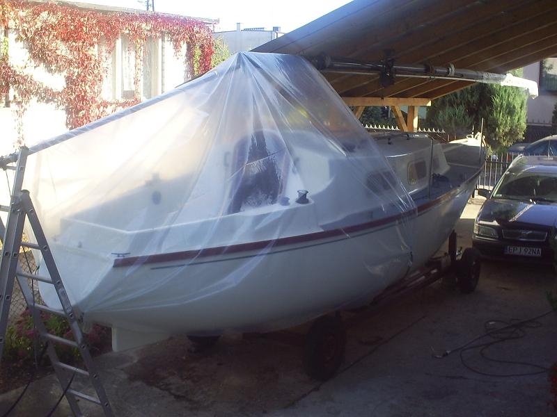

prośba- jako ze juz od 5 lat buduję jacht opierając się na- własnej intuicji, podgladaniu innych łódek oraz radach doswiadczonych forumowiczów "zegluj.net" bardzo prosze o kolejna radę- jakiej wielkości wykonać płetwę sterową dla mojego jachtu, który ma 8m.x 2,5m i wazy ok 3 t.? płetwę zamierzam wykonć profilowaną sklejaną z warstw skleiki, bedzie to płetwa podnoszona fałem. jacht bedzie żeglowwał na śródladziu.

bardzo dziękuję za rady , a jacht z przyjemnością pokazuję- a na wodzie bedzie w maju 2012 na zalewie sulejowskim. pozdrawiam.
Kopia tp023.JPG [ 107 KiB | Przeglądane 2692 razy ]
