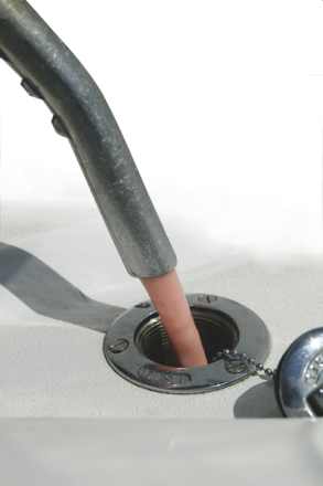

Piszą, że nowe paliwa z dodatkami mogą niszczyć silniki, prawda czy fałsz ? :roll:
http://www.yachtingmonthly.com/news/515 ... ht-engines
Picture_283_png_e_eba57d64aca3615599e6a4673e34030a.png [ 117.71 KiB | Przeglądane 5075 razy ]
