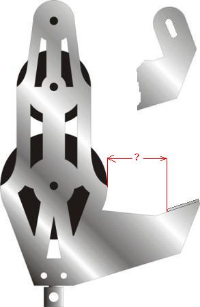

Chcę zrobić bloczki samodzielnie, czy moglibyście pomóc? Potrzebny mi wymiar zaznaczony na rysunku "?" (odległość od rolki do knagi szczękowej)
Talia będzie do liny 10, największa rolka średnicy 65.
Komentarz: Wersja obecna, tylko nadal mi brakuje tego wymiaru

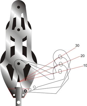

Komentarz: Wersja pierwsza z naniesionym wymiarem "?"
Uważam, że dla swobodnego przejścia liny pomiędzy rolką bloczka, a ramieniem o zmiennym ustawieniu kąta wystarczy minimum 1.5 średnicy liny dla położenia ( 30 ).

Tak mało? :shock:
A to nie jest tak, że jak "rwiemy" szota z knagi (wyzwolenie będzie do góry), to im bliżej rolki tym wyżej trzeba rękę podnieść?
PostNapisane: 27 maja 2011, o 09:39
Posty: 17576
Podziękował : 2362
Nie.
Ta "wysokość podnoszenia ręki" zależy bardziej od kąta (chociaż tez nie wprost).
Odległość (w rozsądnych granicach) tej półki na knagę nie ma żadnego znaczenia. Znaczy się ma - estetyczne :-)
ps. To IMHO zawracanie głowy jest z tą regulacją kąta.
No pewnie że tak, ale jak się robi do własnej łódki. Jeśli natomist talia ma być bardziej uniwerslana to chyba powinna być. Jachty mają na różnej wysokości zaczepy talii w kokpicie, czy się mylę?
Wracając do odległości, może ktoś mógłby zmierzyć w swojej fabrycznej talii? Najprościej by było, tylko że ja nie mam dostępu do takiej.

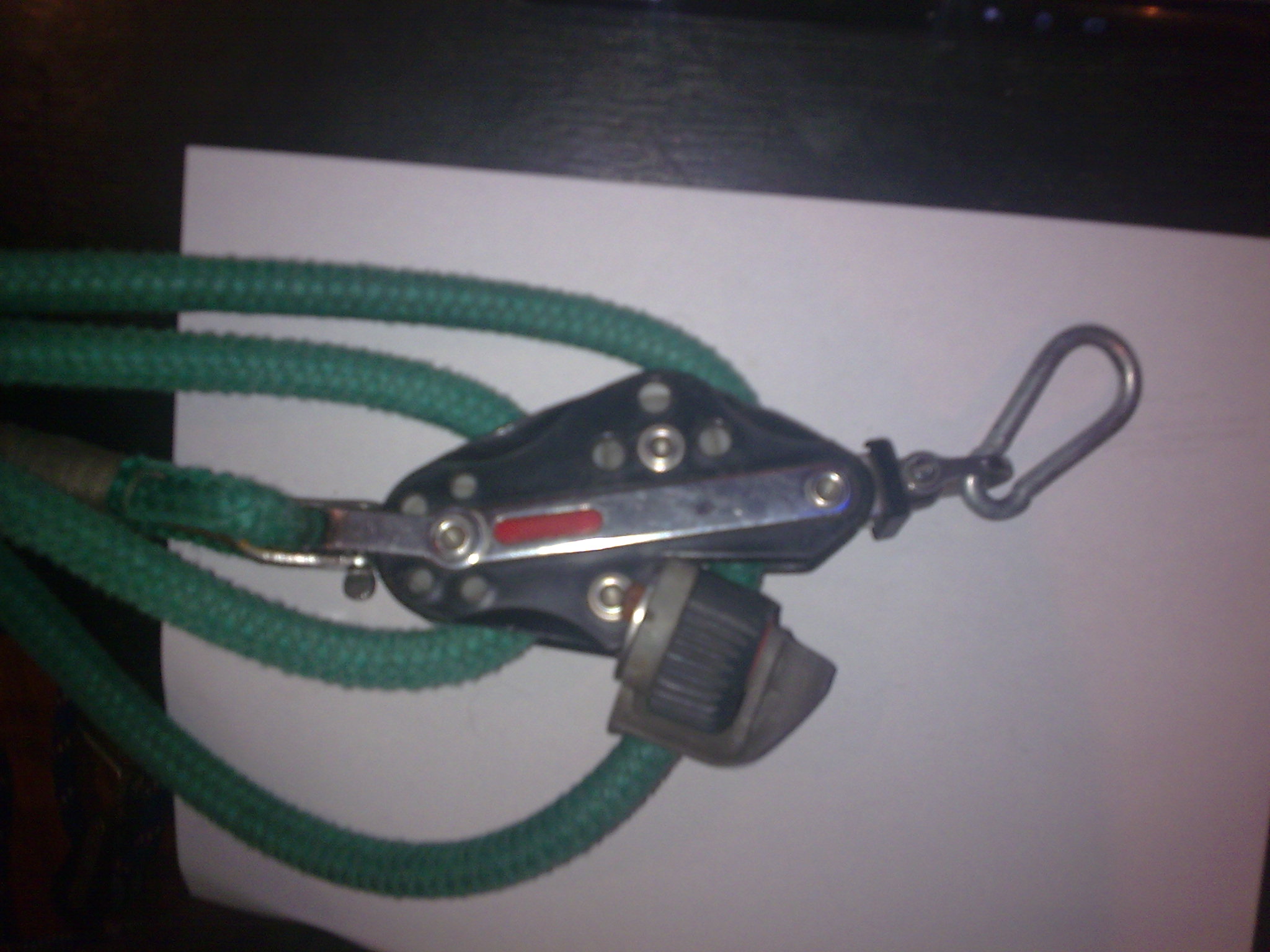

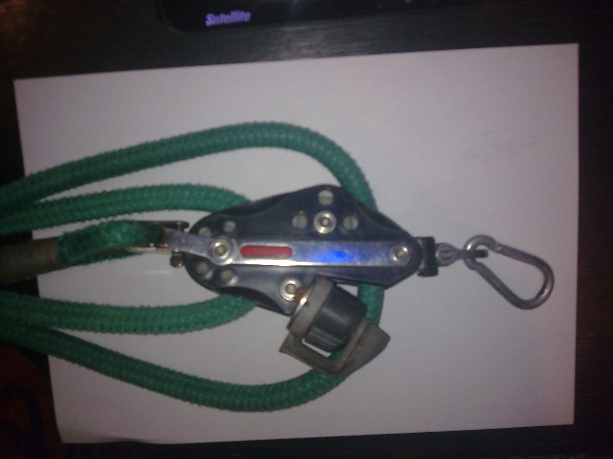

Na bloku Ronstan Australia knaga jest umieszczona odwrotnie jak na Twoim rysunku.
Mocowanie knagi bez regulacji. Podstawa knagi styka się z krawędzią policzka.
Ten drugi bez oznaczenia producenta ( również odwrotnie )... w nim minimalna odległość podstawy knagi z krawędzią policzka bloczka to wymiar 0 mm ( styka się z krawędzią ) do pełnego rozwarcia ( 4 pozycja regulacji ) 8 mm do krawędzi.

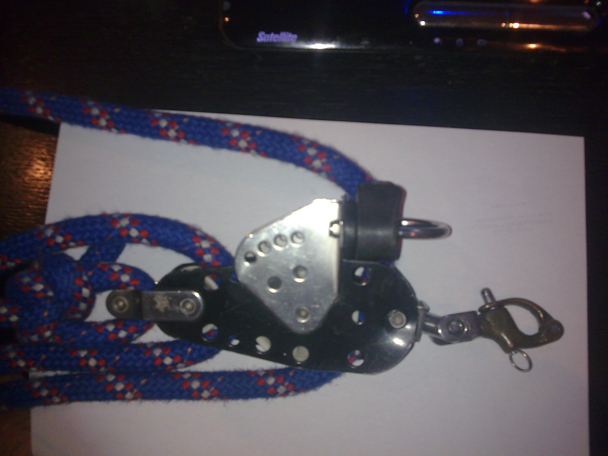

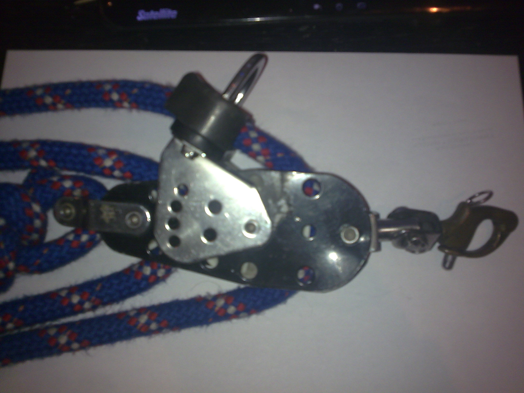

Wyszło tak:

gelorad napisał(a):
Wyszło tak
Witam. Już Ci kiedyś pisałem że wyszło Ci SUPER. Tylko ten karabińczyk na 1 i 2 zdjęciu bym zmienił na szeklę. Kiedyś mi się podobny rozgiął. Na szczęście nie w sytuacji ekstremalnej. Pozdrawiam
Mors Bałtycki
PostNapisane: 1 wrz 2011, o 22:51
Posty: 13931
Podziękował : 1652
Otrzymał podziękowań: 2402
gelorad napisał(a):
Wyszło tak:
Zwróć uwagę na to, że przy tym ułożeniu knagi zaciskowej przy dużym przechyle jachtu sternik może mieć problem do wypięcia szota z knagi...
Dlaczego ?
Karabińczyk jest wygodny w przypinaniu osprzętu na jachcie.
Za ten post autor Wojciech otrzymał podziękowanie od: gelorad
Dzięki Wojtek za uświadomienie, w testach na Tango 780 talia spisywała się bez zastrzeżeń, ale zabrakło w tych dniach kładącego szkwału przy silnym wietrze. Muszę zrobić symulację na przyszłość. A może odrazu zamówię blaszki na podstawki "rwane w dół" ? :roll:
Zmiana na szeklę, jakiż to problem?
Jak to się stało? Jaki rozmiar karabińczyka?
edit:_____________
Kurcze, poszperałem w sieci i macie rację. W którymś ze sklepów poprostu wciskają bajki. Karabińczyk "6" wcale nie ma 650kg udźwigu jak napisali, tylko najwyżej 120kg. No powiedzmy ten z twardszej nierdzewki niech ma 150kg. To nadal za mało żeby utrzymać grota na łódce 7-8m.
PostNapisane: 2 wrz 2011, o 08:26
Posty: 14396
Podziękował : 1966
Otrzymał podziękowań: 2056
Tak jak pisałem, moim zdaniem jest to wygodniejsze...
Łatwiej zbić linę do dołu nogą jak szarpać się z nią próbując ją wypiąć do góry.
Zwłaszcza jak maż poważny przechył i zajęte ręce :)
Zamiast karabińczyka zastosuj snapszeklę. Szybko się ją wypina i dobrze trzyma.....
PostNapisane: 2 wrz 2011, o 11:00
Posty: 13931
Podziękował : 1652
Przy tym układzie zabudowy knagi zaciskowej jak w Twoim bloku aby zaknagować szot bywa,
że trzeba dociskać szot w knagę ( szczególnie przy słabych wiatrach ).
W przypadku knagi odwrotnie zabudowanej wybierany szot jest automatycznie knagowany.
Dodatkowo u Ciebie zwolnienie szota przy szkwałach gdy jacht jest w dużym przechyle zmusza sternika do zejścia z balastowania
i podrywania szota z knagi wychylając się w kierunku zawietrznym.
W bloku z knagą odwrotnie zabudowaną , przy prawidłowym ustawieniu kąta " stolika " wystarczy szarpnięcie szota i lina zostaje uwolniona.

Eeee, no tą razą przesadziłeś :D, aż tak źle nie jest. Regulacja kąta pochylenia pozwoliła mi na takie oto ustawienie:
na w/w Tangu do wyrwania liny z knagi w baksztagu (gdzie talia jest maksymalnie pochylona na burdę zawietrzną) siedząc po nawietrznej wystarczyło podnieść rękę na wysokość brody. Knagowanie (w bajdewindzie) natomiast robiło się prawie samo podczas wybierania szota "do rumpla". Prawie, bo do pełnego wejścia liny w szczęki trzeba ją pociągnąć jakieś 15cm poniżej rumpla.
Gdyby półka była troszkę dalej od rolki bloku to zakres ruchu byłby mnijeszy niż odległość rumpel - broda, ale nie jest źle, tak już może być. To było właśnie źródło mojego pytania z poczatku wątku.
