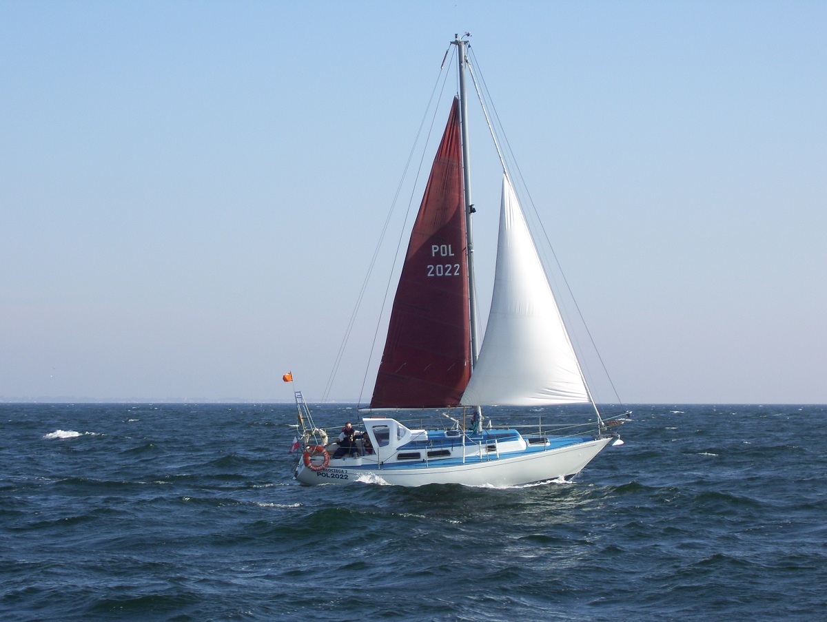

PostNapisane: 28 lut 2011, o 00:48
Dokładnie tak jak zMoris29 jest ze moją łódką.
Jak dotąd używałem Plastimo 810S przez 4 sezony, zamontowany był jeszcze sezon wcześniej, przez poprzedniego właściciela mojej łódki.
Genia około 20m2. Jacht 9m (Bonito9 czyli niemal identyczne ożaglowanie z Carterem 30).
Na początku sezonu smaruję kulkowe łożyska bębna i ślizgającego się po owiewce krętlika - wewnątrz - smarem wodoodpornym w sprayu (np. bezbarwnym smarem litowym).
Co prawda z instrukcji wynika, że to nie jest potrzebne - ponoć wystarczy raz do roku wypłukać łożyska słodką wodą...) ale pomyślałem, że jak posmaruję - to dalej pojadę. :roll:
Raz wymieniłem linkę rolera, choć pewnie by jeszcze wytrzymała, ale wypłowiała tak smętnie jakoś....
Tyle...
Całkowicie bezproblemowe urządzenie z tego Plastimo...
Powyższe dotyczy modelu 810S, model 811 to chyba nowość, nawet na stronie samego Plastimo go nie widzę:
http://www.plastimo.com/catalogue/1/7040001.html
Mój łódek z pracującym całkiem mocno rolerem tu:
100_0441.jpg [ 297.84 KiB | Przeglądane 3907 razy ]
