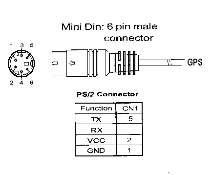

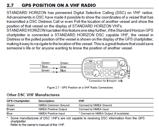

Witam.
Posiadam CHartplotter Standard Horizon CP155 i radio Midland New Neptune.
Niestety problem jest w braku zgodnego interfejsu, SH posiada zlacze 8pin jak w radiotelefonach np President, natomiast Neptun ma wtyk mini din PS2, jak to polaczyc?
Jestem na tyle zdesperowany by kupic juz nowy ploter albo inne radio :(
Pawel Kalicinski
PostNapisane: 2 paź 2011, o 18:58
Posty: 2793
Lokalizacja: Norge
Otrzymał podziękowań: 332
Uprawnienia żeglarskie: hm...
Wedle instrukcji jak na rysunku poniżej
sh.png [ 65.22 KiB | Przeglądane 5440 razy ]

PostNapisane: 2 paź 2011, o 19:07
Posty: 1299
Podziękował : 119
Otrzymał podziękowań: 217
Zbyszek daj jakis namiar na siebie. gg czy cos takiego.
8705488
albo skype
paco_x
co do tematu to nie jest RS 232 tylko PS2 czyli 4piny mini din jak np od klawiatury czy od myszki

Oops. Nie doczytałem, że idzie o mini din ps2
PostNapisane: 2 paź 2011, o 19:12
Posty: 1299
Podziękował : 119
no i do SH mam instrukcje bez problemu wszystko opisane, gorzej ma sie sprawa z radiem.
pisze tylko VHF connector i tyle bez rozpisanych pinow
rozkrecac radio i sprawdzic??? raczej nie

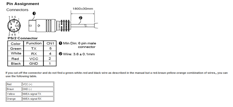

PostNapisane: 2 paź 2011, o 19:23
Posty: 2793
Lokalizacja: Norge
I jeszcze takie stąd: http://www.carotechnology.com/howto/nmea.html
sh2.png [ 60.01 KiB | Przeglądane 5398 razy ]

Ja to bym zrobił tak.
1. Wziął sobie od jakiejś starej myszki lub klawiatury wtyk PS2 z kawałkiem kabla.
2. Popatrzył sobie na schemat "jak liczyć piny" we wtyczkach męskich a jak w gniazdkach damskich. Tu masz pomoc: http://www.burtonsys.com/PS2_keyboard_and_mouse_mini-DIN-6_connector_pinouts.html
3. Za pomocą (np. omomierza lub baterii i żarówki) zidentyfikowałbym pin nr 1 i 4 w tym kawałku starego kabla z wtyczką (tego od uszkodzonej myszy)
4. Do odpowiednio zidentyfikowanych kabelków z wtyczką podłączył kable z chartplotera w ten sposób: PIN 1 - Brązowy z chartplotera, PIN 4 - Zielony z chartplotera.
5. Sprawdziłbym czy działa. Jeśli tak to obciąłbym końcówkę w Neptunie i zrobił jakąś przejściówkę/zacisnął konektory czy cokolwiek.
6. Cieszyłbym się.
7. Jeśli nie działa, to po dwukrotnym sprawdzeniu "czy kabelki dobrze som :) " i czy setup w radyjku ustawiony dobrze jest (nie wiem czy się coś ustawia?!), kupił GPS 200 i też się cieszył.
Ergo, bez względu co zrobisz, to będziesz happy! :-)
