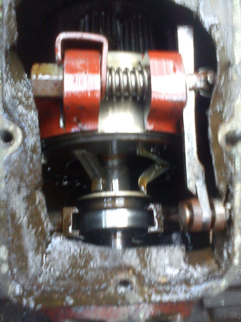

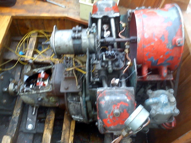

Efekt po próbie rozruchu niezbyt zadowalający.
Kopcił czarnym dymem.
Wtryski z powodu cieknięcia zostały zdemontowane do regeneracji.
DSC07713.jpg [ 74.04 KiB | Przeglądane 5156 razy ]
Skrzynia biegów Volvo Penta nie działa prawidłowo.
Czy znany jest komuś ten typ, z jakiego Volvo Penta jest ta skrzynia biegów?
DSC07710.jpg [ 59.45 KiB | Przeglądane 5156 razy ]

Gratuluję odpalenia, choć szkoda, że bez świec. Nie jestem pewien czy warto regenerować wtryskiwacze,
nowe końcówki są tanie i są dostępne tu:
http://poznan.opendi.pl/374294.html i tu http:
//www.thu.pl/
kiedyś produkował je WZM Warszawa i tu je kupowałem, ale to było 20 lat temu. Pod tym adresem możesz dostać również świece żarowe, weź te na 10,5 V (12 V) a nie na 2 V bo z nimi jest kłopot z zasilaniem.
Jeżeli silnik jest w takim stanie to koniecznie sprawdź filtry: oleju szeregowy – szczelinowy i bocznikowy - z własnym napędem (turbinowy) oraz filcowy - paliwa. Te silniki są bardzo żywotne i wiele mogą przejść, ale bez filtrowania oleju to już nie. Ja przepraszam, że o takich sprawach piszę, ale filtry stosowane w tym silniku są już bardzo rzadko stosowane.
W tym rewersie też nie młodym pewnie wytarły się sprzęgła stożkowe, każdy warsztat na wybrzeżu zajmujący się silnikami volvo powinien to naprawić lub inny mechaniczny powinien je dorobić, ale żeby więcej coś powiedzieć to trzeba więcej wiedzieć. Trochę mało szczegółów. Chciałem wkleić zdjęcie swojego silnika ale nie wyszło.
