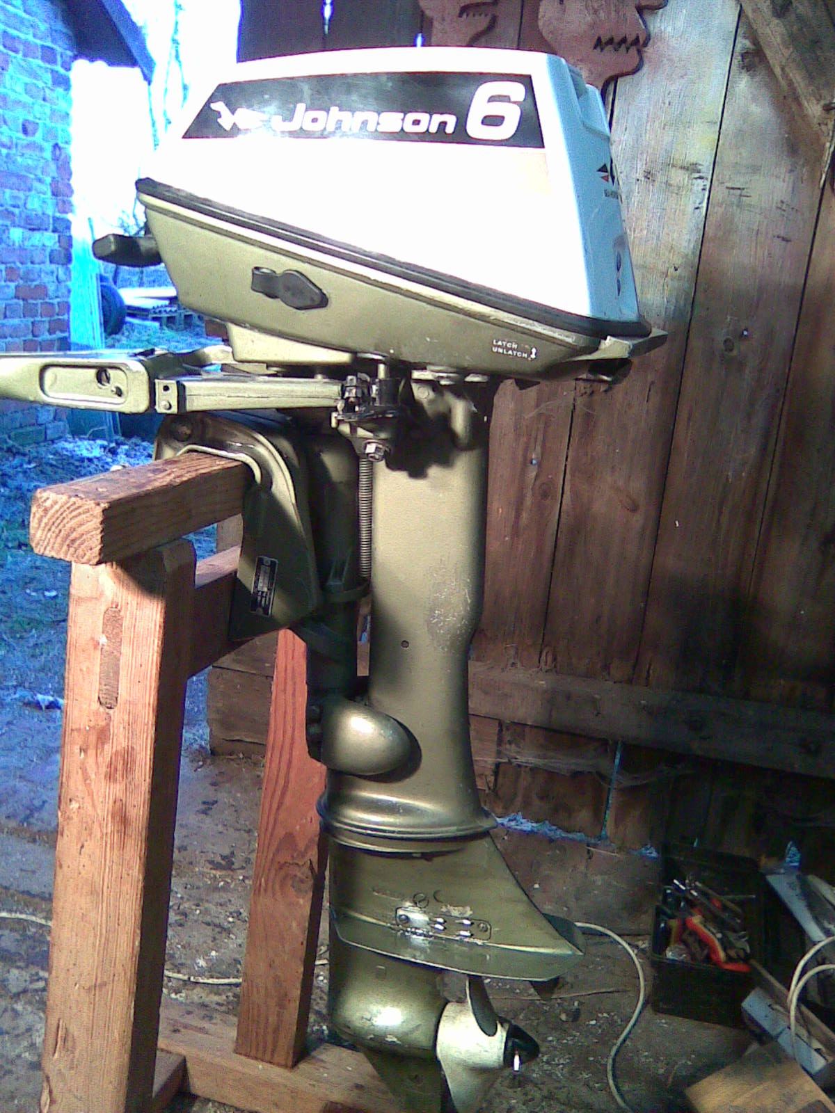

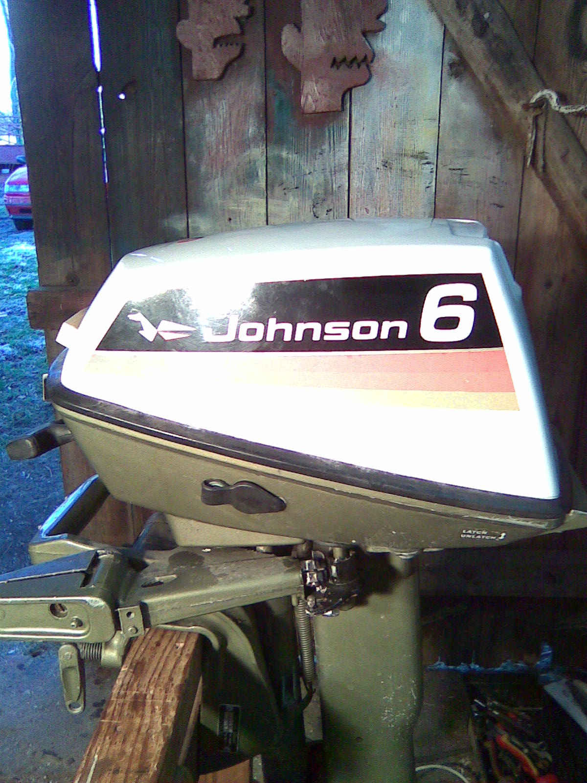

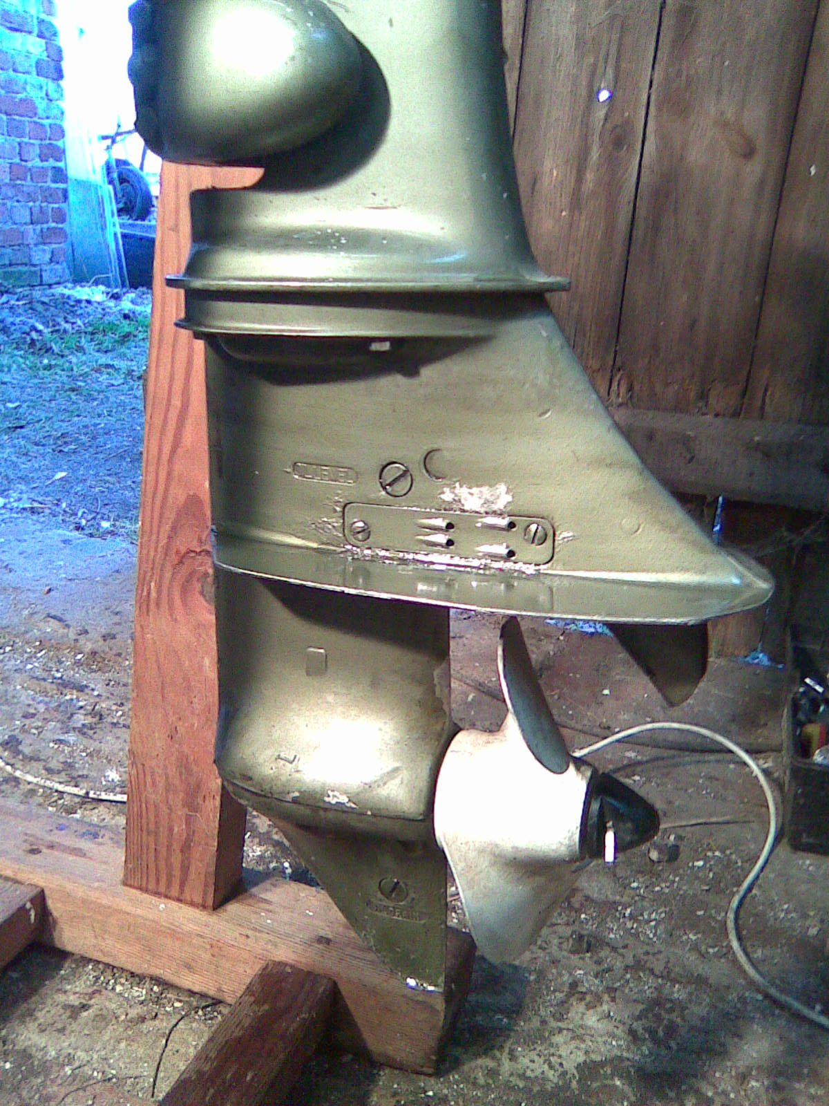

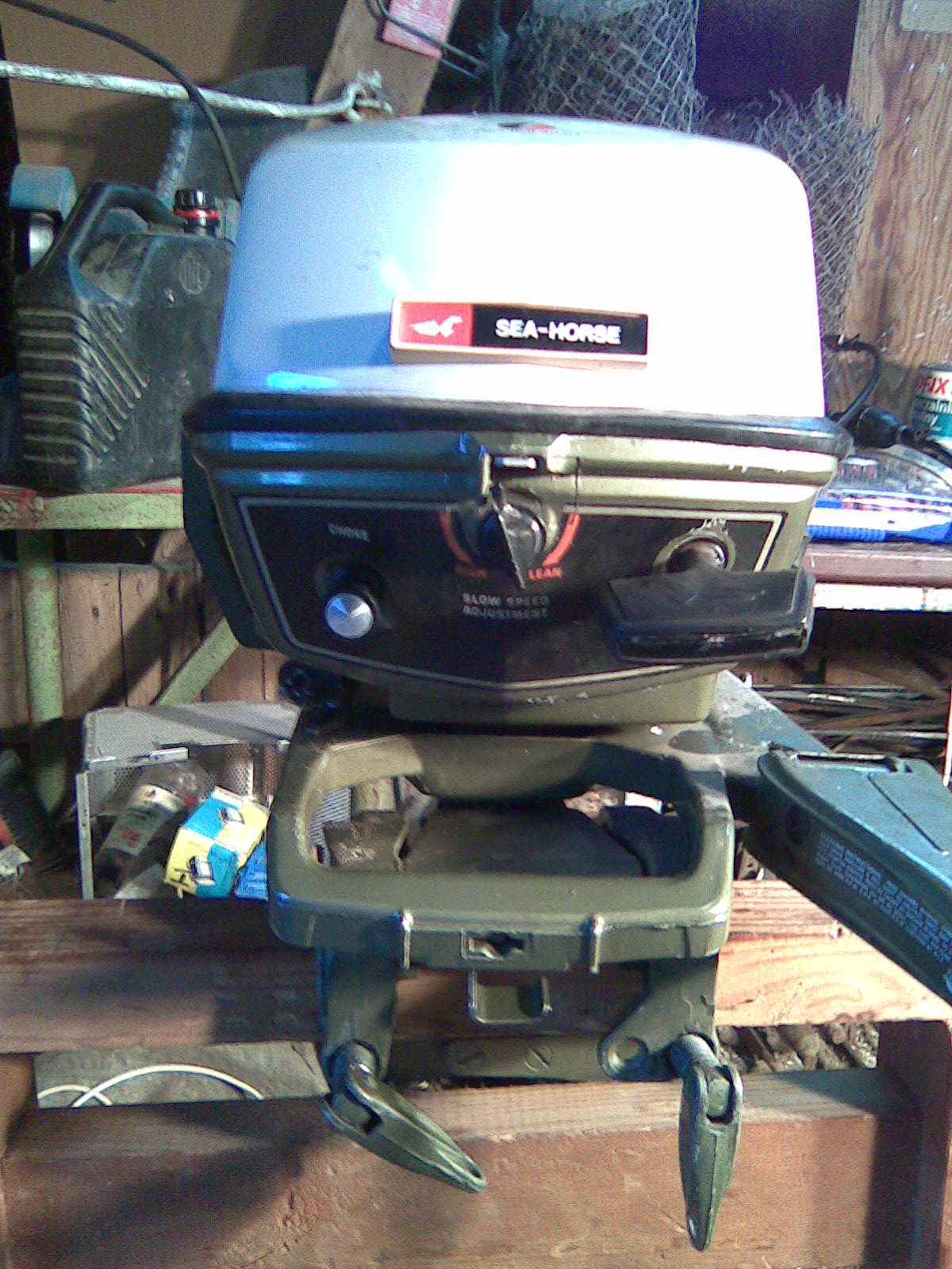

Witam
Dostałem w prezencie silnik dwu cylindrowy dwusuwowy Johnson 6, który przez ostatnie 13 lat był przykręcony na stojaku i stał pod kocykiem w garażu. Kiedy podałem mu świeżej mieszanki to ku mojemu zdziwieniu silnik za szóstym szarpnięciem zapalił. Ze względu na to ,że nie był w beczce z wodą to po mniej więcej 20 sekundach go zgasiłem.
Nie mogę znaleźć zbyt wielu informacji o tym silniku, czy ktoś z forum mógłby mi udzielić informacji na temat tego silnika oraz przybliżyć jak powinny wyglądać czynności eksploatacyjne?? Szczególnie interesuje mnie co należy po takim czasie w tym silniku sprawdzić zanim zacznie się go używać na wodzie. Niżej przesyłam zdjęcia silnika:
Na tabliczce ma napisane
model: 6.ba74c
serial: b 5108

Podstawa to wymiana oleju w spodzinie. Nie pal go bez wody bo uszkodzisz pompę. Zamieść zdjęcie tabliczki znamionowej to to będzie można określić rok produkcji i rodzaj zapłonu.

Spodzina, to te miejsce gdzie znajduje się przekładnia rewersu.
Zakup dobry olej przekładniowy do Johnsona , znajdziesz w necie sklepy.
W tym dziale znajdziesz sposób wymiany oleju.
O tu viewtopic.php?f=67&t=7700

A propos pompy - to po tylu latach stania i próbach palenia bez wody wymieniłbym wirniczek w ciemno - bo jest na 80% sparciały i będziesz mieć w sezonie spokój. Od biedy może jeszcze wymień filtr paliwa i obejrzyj świece.
Uwaga - ten silnik ma takie dziwne pokrętło do regulacji mieszanki - nie należy się za bardzo nim kłopotać, byle ci nie gasł na wolnych obrotach.
Poszukaj w necie (jak jesteś anglojęzyczny) - można wygrzebać instrukcję obsługi małych Johnsonów 1.5 - 35 HP w pdf'ie (nie wyślę ci niestety na priva, bo plik ma 51 MB)
To starszy, ale bardzo dobry silnik - życzę wiele satysfakcji z użytkowania :-)

No wiec : silnik z 74r z klasycznym magnetem. Mieszanka 1:25-ważne. Olej wymieniasz w przekładni bo tylko tam go znajdziesz(ostatnie zdjęcie) odkręcając dwie śruby, jedna widoczna na zdjęciu druga pod propelerem. Czy ma luz między F R nie wiem( może nie mieć)
Clymer w swym Outboard shop manual nie podaje nic oprócz tego że należy go uruchamiać przy 1000obr -min550
Tyle na szybko .W razie problemów pytaj.
Skorzystaj z rady powyżej .impeler do wymiany na 100%
